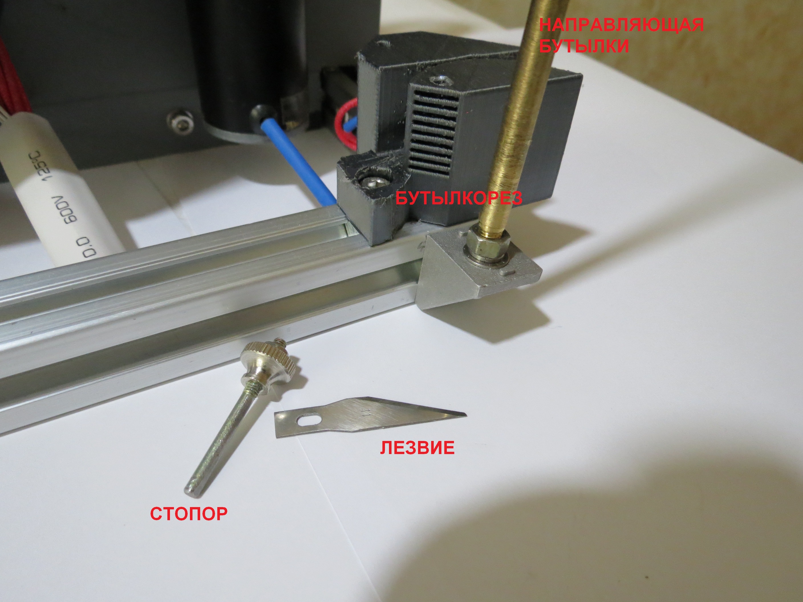

Бутылкорез. Используется сменное лезвие скальпеля. Лезвие устанавливается в необходимой по размеру ячейке (ячейки от 2 до 18мм, с шагом 1мм) и фиксируется стопором.

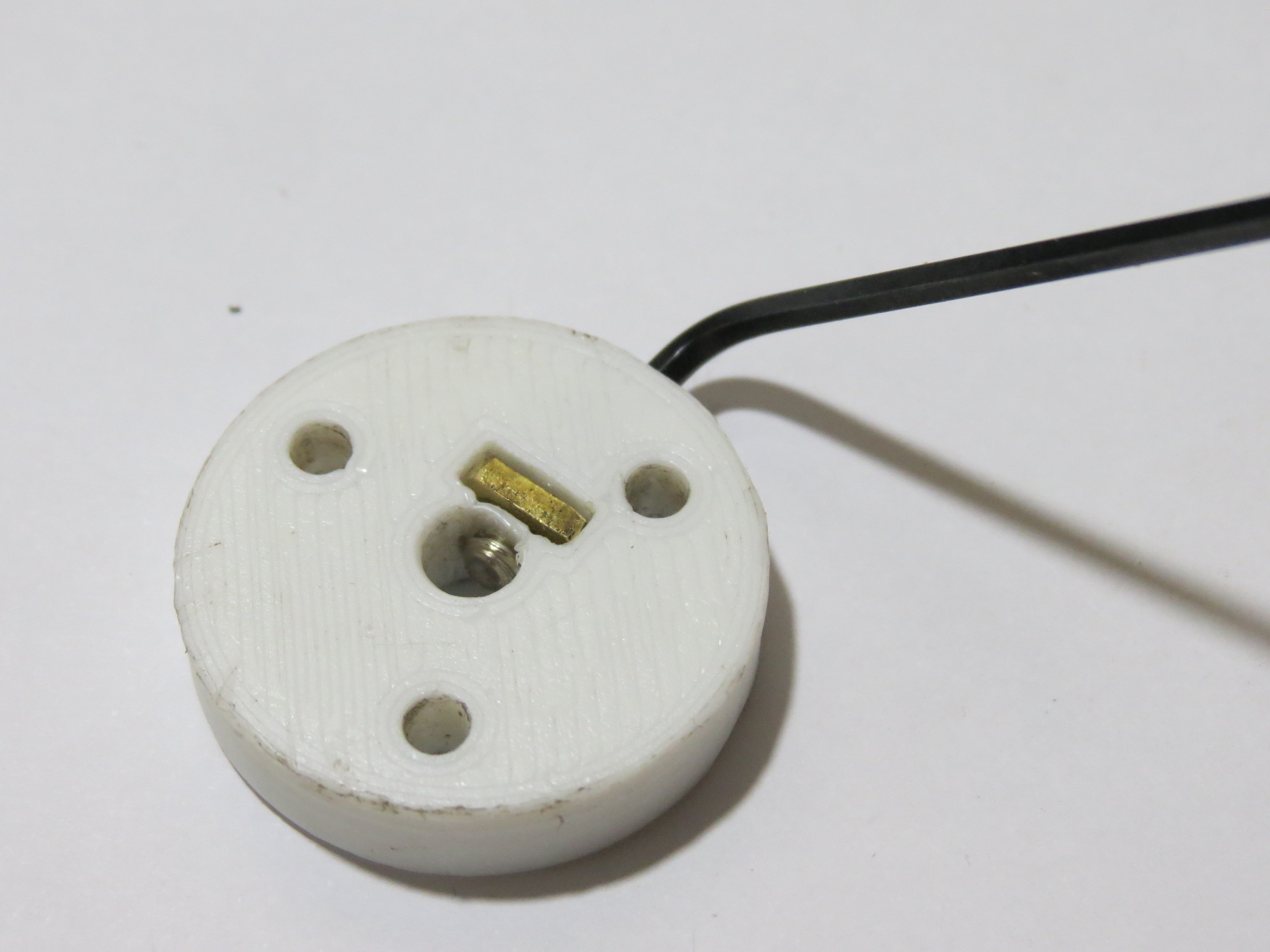

Респект автору! Просто - дешево - сердито. Единственная загвоздка может возникнуть в изготовлении втулки приемной катушки. Нужны токарные работы. Можно конечно попробовать изготовить из того самого ПЭТВ.
Да легко можно творчески переработать: сделать втулку печатной, по оси вставить закладную гайку, например M8 и щеку привинчивать болтом(винтом). Нагрузки там особой нет, усилие от мотора передается выступами прямо на катушку, а эта болванка- просто ось.

Этот переходник (направляющая ось),конечно можно распечатать из пластика. А способы фиксации на оси редуктора можно применить разные.

Кстати, для крепления и передачи момента можно использовать два конуса, стягиваемых шпилькой и гайкой. И любую катушку можно поставить, и центровка точная. Я такой приблудой мотки перематываю - вполне себе нормально момент передает. Главное чтоб направление вращения было на зажим гайки, и все ок.
