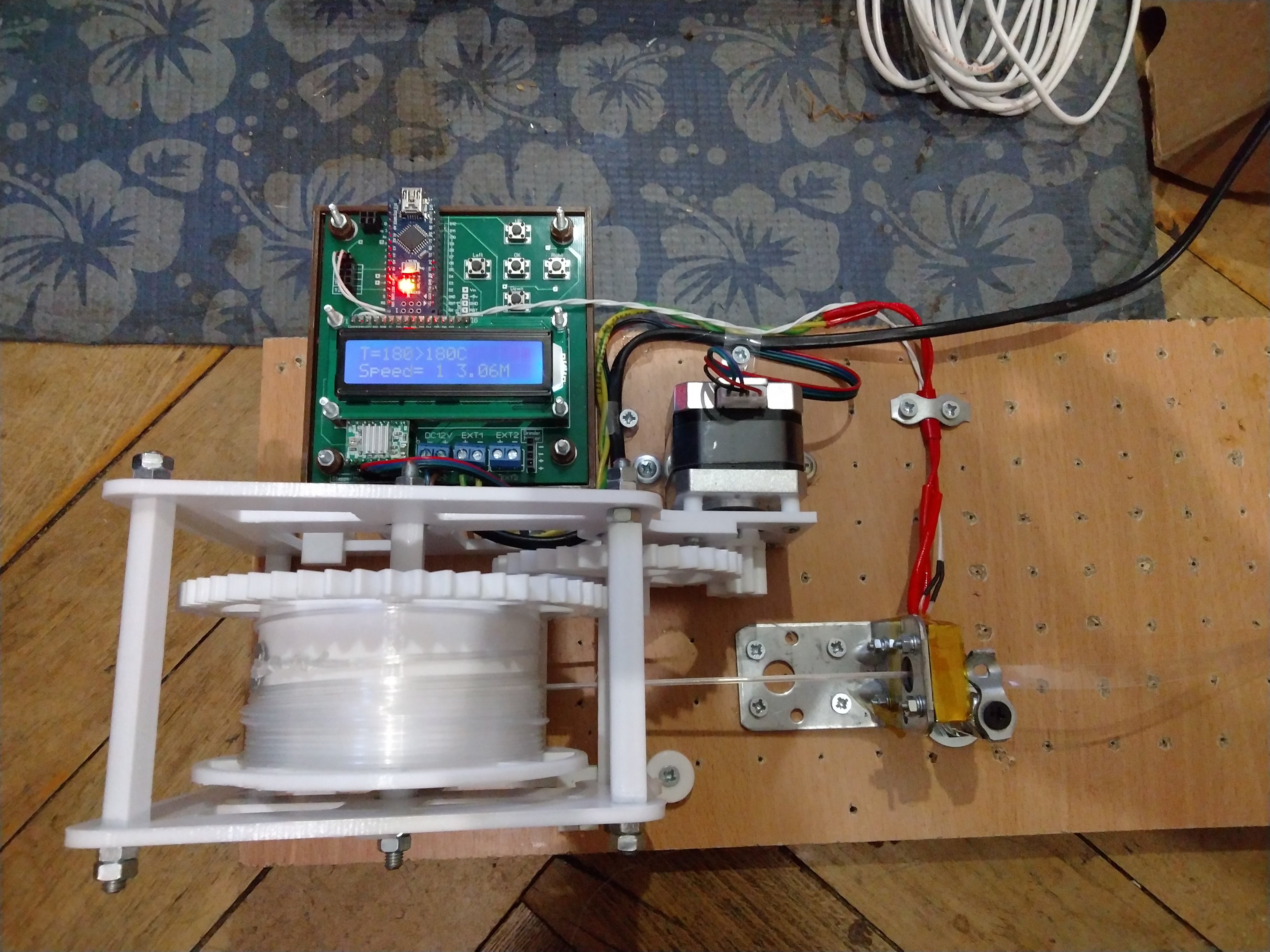

Непрочитанное сообщение Robert Sa » 23 июн 2020, 00:13
eidemillerp писал(а): ↑
22 июн 2020, 20:03
осталось автора попросить дописать код под этот редуктор
Некоторую часть уже выложил выше,в самом начале моего вступления в группу, но мне нужна карта последовательностей запуска процессов по времени и продолжительности.
Как я понимаю запуск у устройства не простой и тем более у "двуглавого орла".

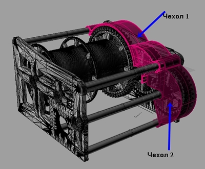

Далее, для безопасной работы редуктора ( по нормам ТБ) надо бы чехлы придумать поверх шестеренок, иначе может быть несчастный случай, сила то огромная.

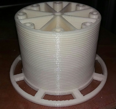

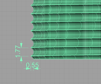

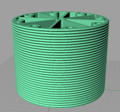

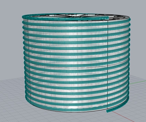

Непрочитанное сообщение Robert Sa » 23 июн 2020, 01:59

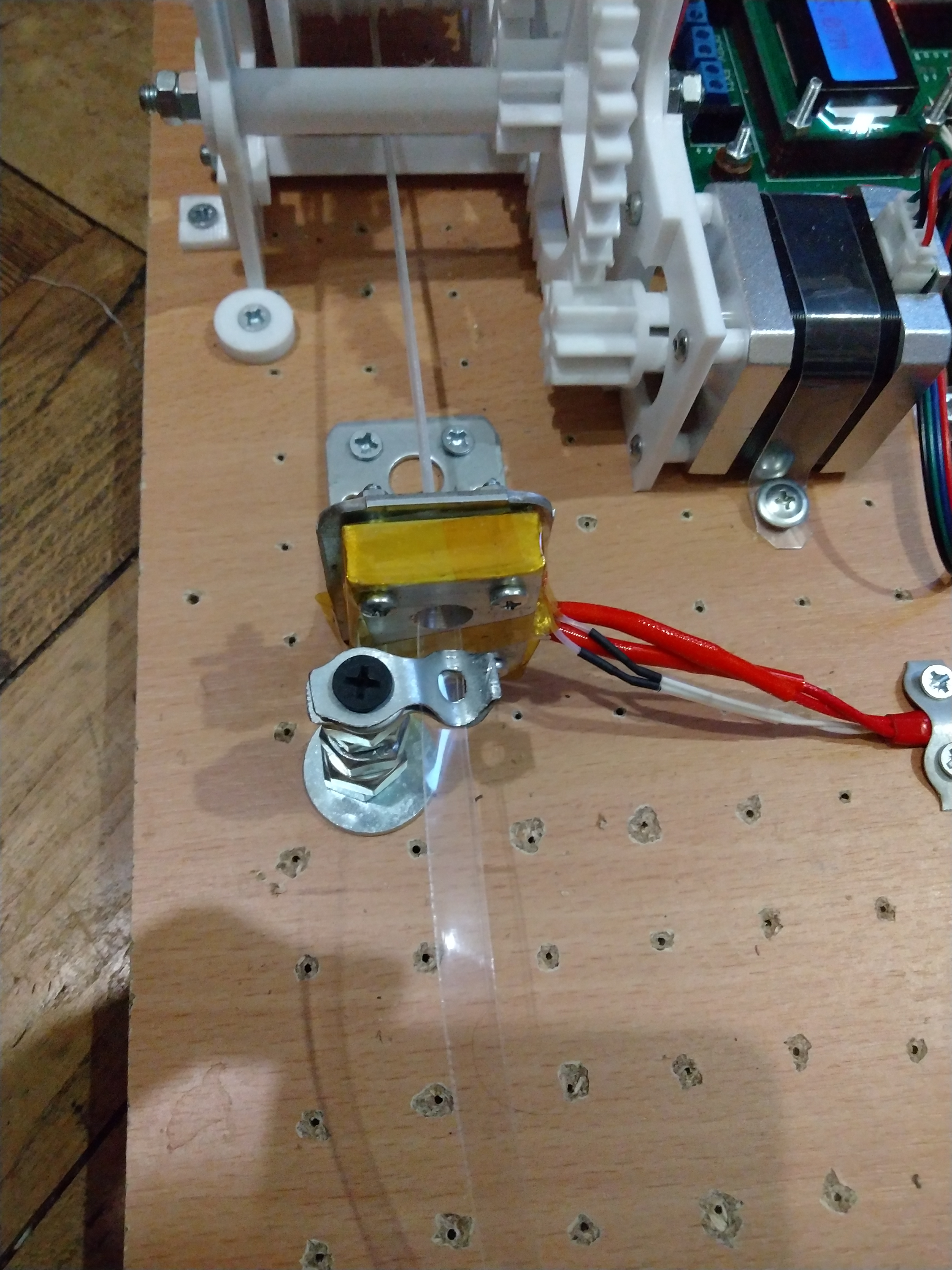

придумал такую спираль на бобину намотки( шаг 1.77mm), посмотрим как это поможет уложить филамент виток к витку
3д Printer 3D-OPEX-G3
Format: A4
Разрешение: 50 микрон
Сопло: 0,35mm
Непрочитанное сообщение IslandSky » 23 июн 2020, 07:37
Robert Sa писал(а): ↑
23 июн 2020, 01:59
Думаю не поможет. Для равномерной укладки диаметр бобины всегда должен быть равен текущему диаметру намотки филамента.
Непрочитанное сообщение Alex Post » 23 июн 2020, 08:53
Если уж хочется "виток к витку", то можно позаимствовать идею у Lenivo viewtopic.php?f=19&t=994 Учитывая что толщина прутка одинакова - 1.75 - можно не городить отдельный шаговик, а подобрать редукцию от "основного" намоточного редуктора.

Непрочитанное сообщение Robert Sa » 23 июн 2020, 09:14
я все таки попробую сделать так и выложу результат если получится.

Непрочитанное сообщение AHTOH » 23 июн 2020, 09:26
23 июн 2020, 09:14
Она будет менять направление вращения, при достижении прутком конца бобины? Или она будет сердцем катушки, для равномерной укладки первого слоя?

Непрочитанное сообщение Robert Sa » 23 июн 2020, 09:35
AHTOH писал(а): ↑
23 июн 2020, 09:26
23 июн 2020, 09:14
теоретически, из за большой нагрузки намотки филамент будет сам менять направление намотки без вмешательств. Это "сердце" катушки редуктора, если я верно понял вопрос.Направление вращения не меняется.

Непрочитанное сообщение AHTOH » 23 июн 2020, 10:10
Robert Sa, понял. Осталось проверить работоспособность на практике.

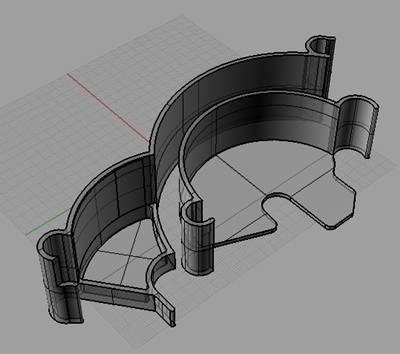

Непрочитанное сообщение Robert Sa » 23 июн 2020, 20:04
С чехлами тоже разобрался:)
из двух кусков чтоб все могли бы напечатать!
они защелкиваются друг на друга, в начале большой , потом маленький.
Скоро пойдет в тестовую печать, сейчас в печати спиральная бобина.

Robert Sa
Сообщения: 578
Имя: Robert
Откуда: Ереван
Благодарил (а): 42 раза
Непрочитанное сообщение Robert Sa » 24 июн 2020, 00:21
Zneipas писал(а): ↑
23 июн 2020, 23:58
23 июн 2020, 20:04
Крутяк! Спасибо за идею! Тоже сделаю себе подобное.
если подождете чуток я выложу стл. Для Вас я готов даже все переделать! Не знаю как Вас зовут, но Вы залили в мои баки чистой воды ядерное топливо! Еще раз благодарю от всей души за разработку!
Со спиральной фсё!
пошел запуск печати чехлов!

Непрочитанное сообщение Erema » 24 июн 2020, 05:04
15 июн 2020, 07:38
я иду на параллельное использования нескольких механик на 1 мозгах. Посмотрим что выйдет. В рампсе1.4 5 посадочных мест для драйверов, остается переделать если че прошивку принтера переназначив пины осей итд и все оси сделать осью Е0 - экструдер.
Можно так же тупо порвать все связи степ дир на плате рампса и тупо перевести проводами степ дир Е0 на все остальные посадочные места драйверов. 1 махом запускаем все 5 механик на волочение. 6 заходов и получу 420м филамента, пока теоретически:)
Подумал, а если так увеличить производительость? Сделать бобину на например на 5 катушек, к ней более мощный редуктор, драйвер и шаговый.
А вот нагреватели для 5 штук и термодатчики нужно как то через ардуинку реализовать, если возможности позволят отслеживать.
То есть заряжаешь все 5 нагревателей лентой или например меньше 3-4 выставляешь сколько отслеживать или вообще выключателями отключить не нужные нагреватели и запустить в работу.
Если все расчитано правильно вроде должно потянуть?
