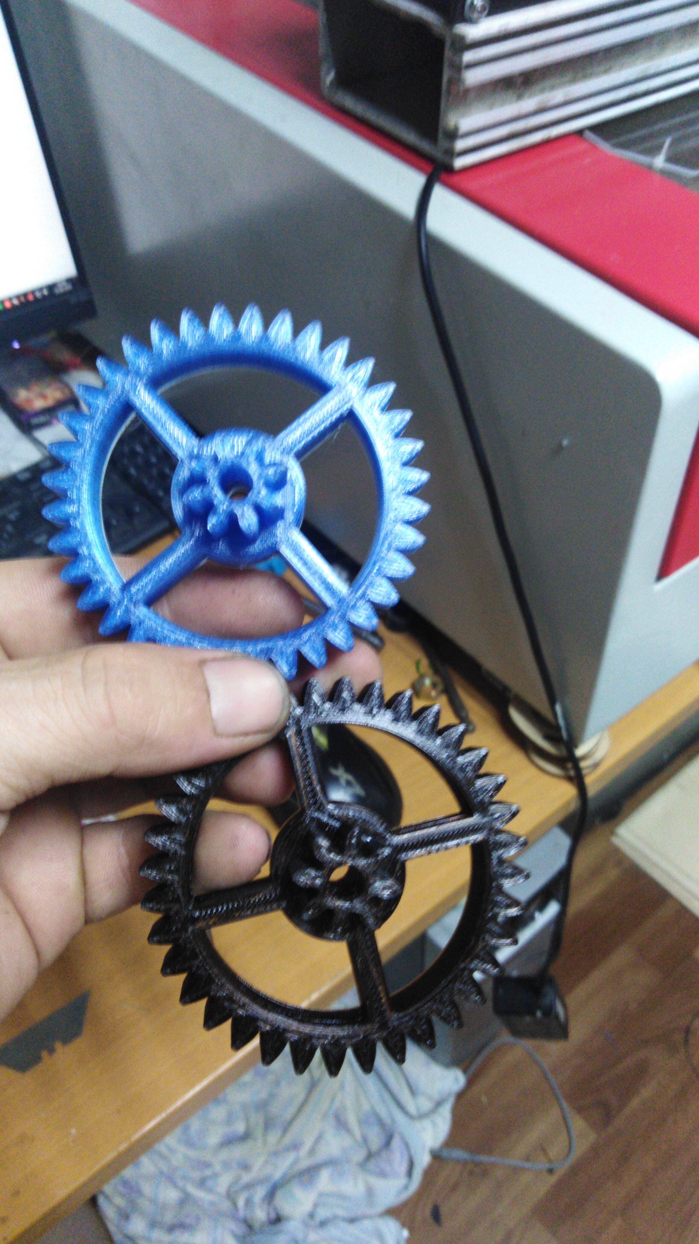

вот бахнул 18мм основу для резака, режет 2,5мм просто чудесно:)) не гнется не мнется, все жестко, да так что подшипники не имеют проскальзывания на ХХ, от слова вообще, не обращайте внимание на качество, я сегодня пробовал на данной детальке 280мм/сек:)))))))) даже не чихнул бот, но весь дом ходил:)))
