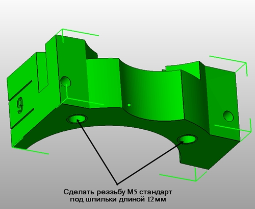

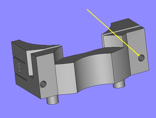

Изменил проставку 9мм, дополнил еще 1 опорный винт на выходе ленты так как у меня не ясно почему лента режет выходной край проставки так же.
Так же надо попробовать установочные шипы сделать из винта М5, отверстия подготовил, буду тестить, если оправдает шарну файл

Это да, меняю проставки из за того что лента режет выходной край и становится шире, хотя вперереди винт стоит.Так как напечатать новую не составляет труда, то не заморачивался, теперь и тут усовершенствование, спасибо. Есть же люди, которые не просто пользуются а еще и вкладывают в развитие проекта. Спасибо еще раз.
А отверстия вместо шипов... Да, шипы неудобно печатать, если не хватает обдува, то они кристализутся, а в работе как бы не вижу разницы.

они у меня ломаются, а дальше по наклонной, меняется фокус реза из за хода проставки итд итп, данная часть должны быть весьма стабильной и точной, иначе заедает пэт

Непрочитанное сообщение Robert Sa » 11 июл 2020, 19:29

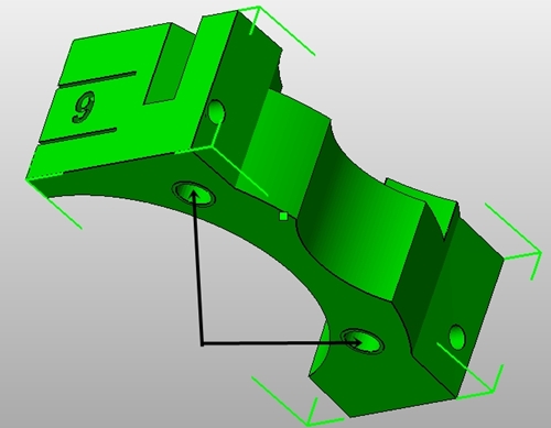

Работает отлично с винтами для фиксации на свое место, ими можно даже корректировать высоту ленты, они как доп опорные винты.
шара файла проставки на 9мм ниже.

Резьбу нарезать после печати? Насколько регулирестся ширина ленты? Там же сильно не разгуляешься, верхний подшипник не даст.

Непрочитанное сообщение Robert Sa » 11 июл 2020, 22:26
Shaman555 писал(а): ↑
11 июл 2020, 21:29
Robert Sa писал(а): ↑
11 июл 2020, 19:29
Работает отлично
а причем тут верхний подшипник , если винты с двух сторон поднимаются (винты как опорная платформа ленты) и сужают ширину ленты?
Да, резьбу нарезать после печати, желательно первым номером метчика чтоб винтовые шипы ввинчивались туго.
11 июл 2020, 21:29
до нуля, начиная в данной модели с 9мм
По хорошему надо передизайнить весь резак и развести данные винтовые шипы на максимум который возможен + надо сузить сам канал прохода ленты чтоб он боролся с деформированными частями ленты , на все это я получил добро недавно от Zeinpass поделиться своими результатами. Надо поработать если так, потестить и выложить все после успешных тестов, На словах вроде всегда хорошо получается у людей, а физика мать, она не прощает ошибок:))) так что пока создам новый резак на базе старой идеи, а там видно будет.
Наблюдаю 1 проблему - не у всех 40мм подшипники сточены до 11мм ровно по высоте подшипника! Как такое перейти не знаю, у меня ровно 11мм.

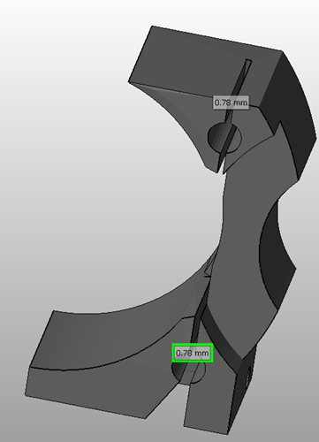

Благодарил (а): 42 раза
Непрочитанное сообщение Robert Sa » 11 июл 2020, 22:55
пока так, дальше, после тестов такого изменения буду менять резак, попробуют друзья и откликнуться по результату, если все ок , шарну новый резак
было 2мм стало 0.78мм, будет туго идти, но точно:)

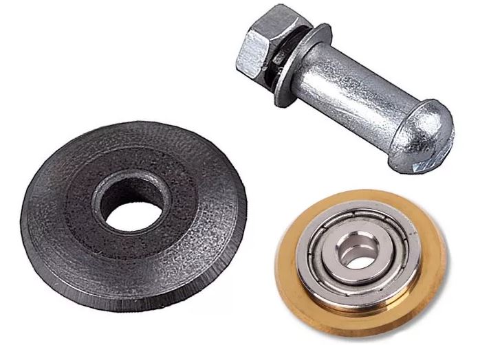

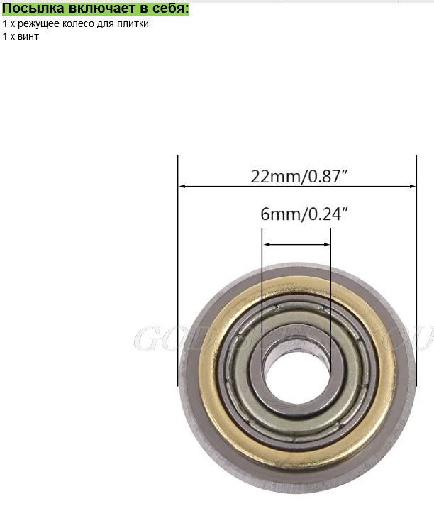

По бутылкорезу. Подумал в магазине вроде продают твердосплавные диски под стеклорез. Можно с ними что то придумать.
Нужно правда в Инте поискать, может уже придумали.
