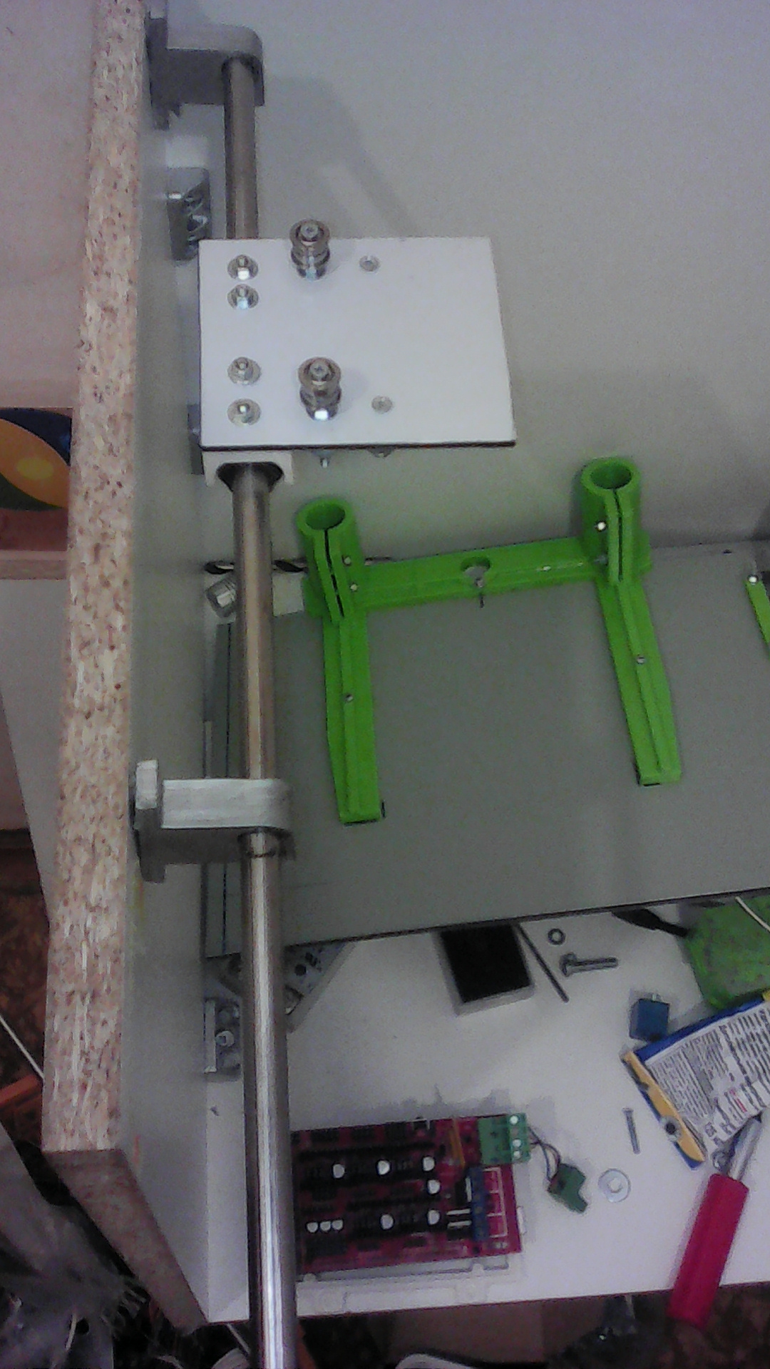

Подобрал каретки по ху,собрал Джей хэд,стол нижнею часть

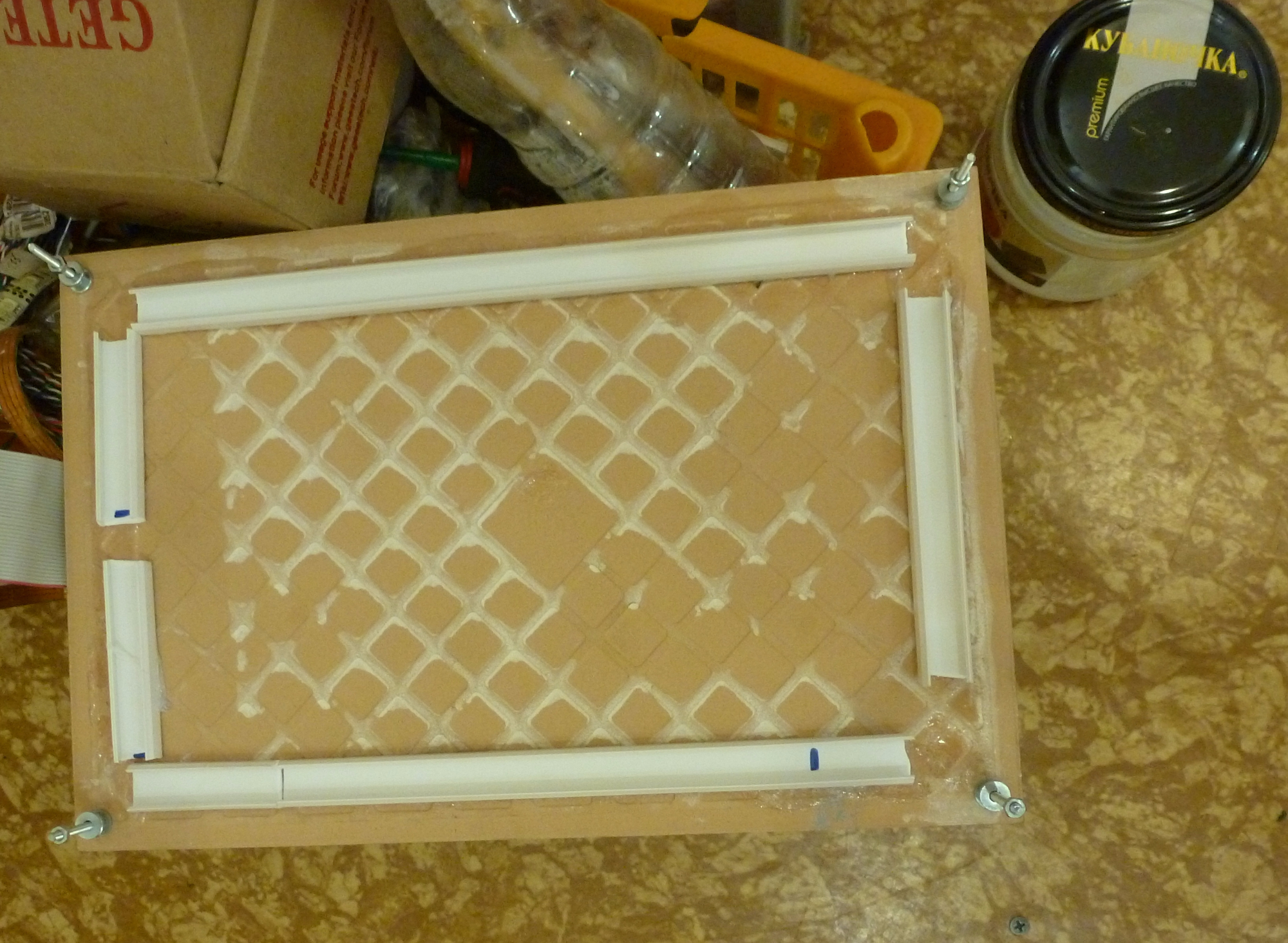

В общем с чудо столом тоже поломав голову решил рискнуть,терять то особо нечего почти(вся комплектуха в пределах 200р),засверлил керамическую плитку,и следуя навыкам отделочника сделал маяки из кабель канала.
Почему в сутках не 36 часов ;)
707dm
Сообщения: 241
Зарегистрирован: 22 окт 2015, 18:14
Re: H bot по сибирски, 707dm
Непрочитанное сообщение 707dm » 14 июн 2016, 17:36
Потом все это дело аккуратно намазал гипсовой смесью,когда высохло снял канал,уложил первую часть нагревательной спирали.

2 день работы над столом-установил вторую спираль,залил все гипсовым раствором,вырезал из корпуса от старого компа нижнюю часть.

Подключил стол,только сопротивление низкое чето окаалось,2,7-2,8 ом
на одну спираль, бп в защиту ушел пришлось 2 спирали последовательно подключить
8 минут где то 45 градусов.
707dm
Сообщения: 241
Непрочитанное сообщение 707dm » 17 июн 2016, 16:05
короче блок надо 10-15 а и нормально будет,если гипс не рассыпиться, ну и подложку снизу приделать.

Непрочитанное сообщение 707dm » 18 июн 2016, 15:56
Приехали направляющие с китая,а подшипники еще в пути.
Нарезал,немного подсобрал, на следующей неделе если всё нормально будет закажу движки.
