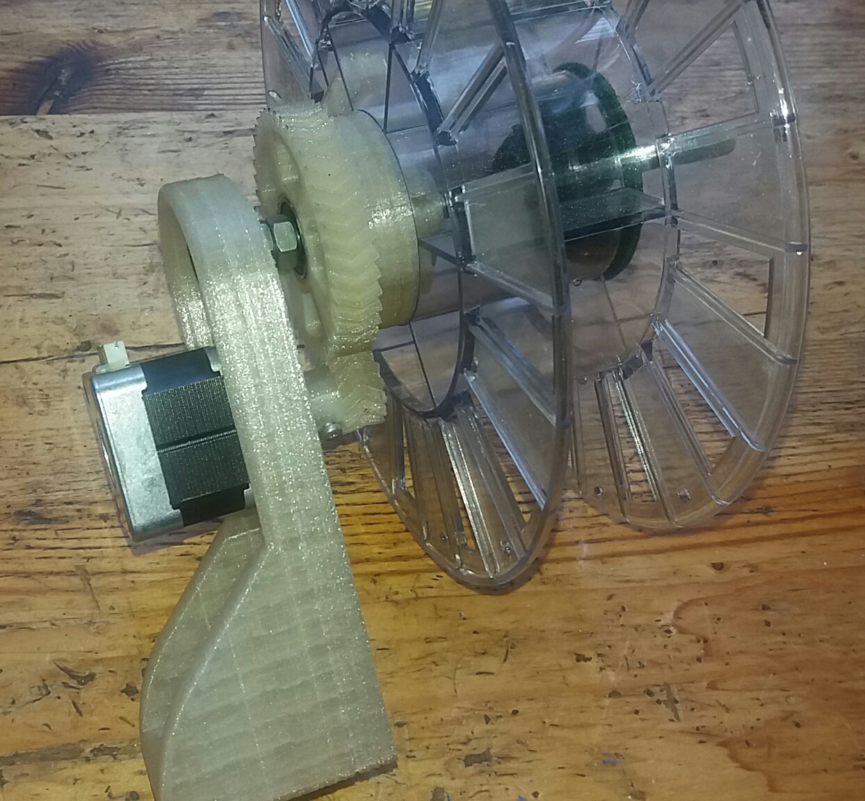

Надоело руками на катушку сматывать после спайки. Собрал намотчик, пока в стадии недоделки, планирую в дальнейшем использовать в другом проекте.
Хранить в катушках все же удобнее.

и я собираю намотчик как не странно они почти одинаковые:)) файлы из тингайверс, чутк отремонтировал шестерню двигла и все, пока все:)

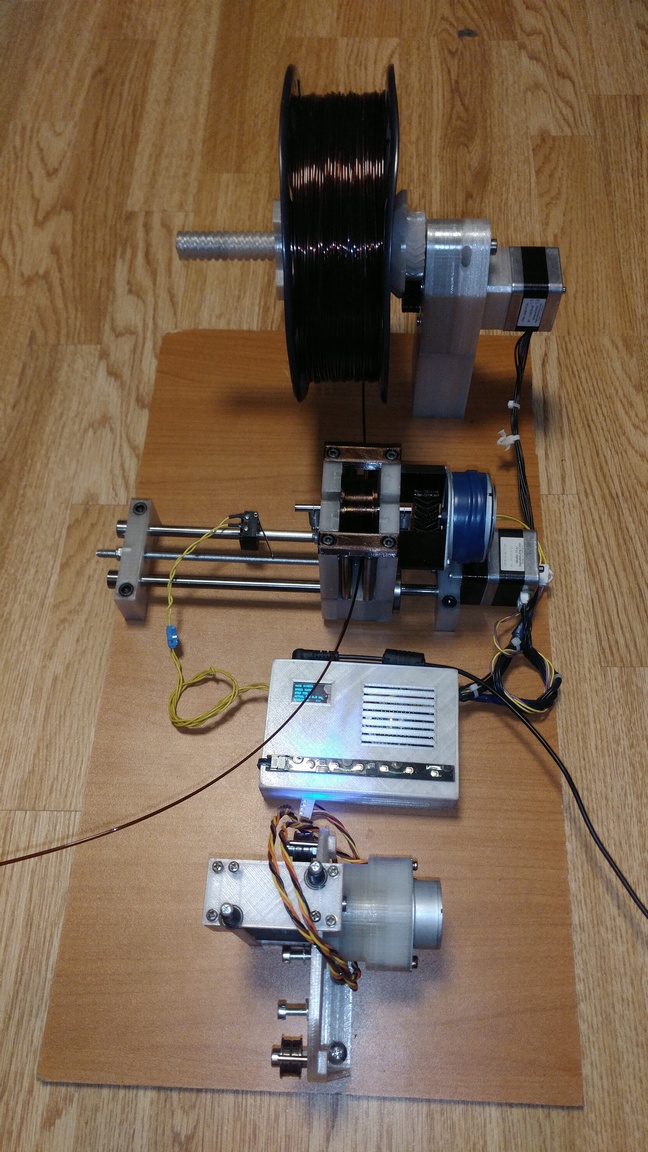

Очень насущный для меня вопрос так как управляю скоростью через G-code. Каждый новый слой увеличивает скорость примерно на 8% от установленной, если вдруг нить пойдет наматываться навалом то она скорее всего пойдет на физический срыв прямо у сопла.
в прошивке ПЭТПУЛ как я понял есть изначально низкая скорость, далее она начинает нарастать. Для моего решение тоже так можно поступать, но для этого должен быть собран механизм укладчика витка к витку. Можно так же такой вопрос решать энкодером нити, который будет считывать скорость и менять ее динамически, приводить ее тем самым в необходимую, требуемую для каждого слоя нити.
Сам пруток очень жесткий и изменить его диаметр маленькими изменениями скоростями волочение практически не возможно.
Алго волочения требует у меня в начале волочить на малой скорости потом , где то на 500мм меняю скорость и вывожу на 150мм/мин.
С чем связана необходимость начала на малой скорости пока не секу, но если врубить сразу 150мм/сек то нить сорвет у сопла. ПИД устаканивает Т нагревателя весьма быстро, но 500мм нити в длину безопасное место переключения.Пробовал раньше переключать скорость, рвет падла, мощность редуктора весьма большая, 278кг на 1,5А ШД, не мало я думаю:))
Такой редуктор не прощает ошибок, когда нить рвется то это значит: 1. Т не верный 2. слишком широкая лента или она сильно плавает в ширине 3. слишком большая скорость волочения.
Во время работы редуктора иногда слышу очень специфический звук - нить начинает играть свою музыку и стучит как медиатором по струне и каждый стук с более высокой частотой, это значит ширина ленты поползла на верх и если эта тональная "музыка" не прекратится то в конце концов наступает срыв нити прямо у сопла.
Пока работаю над автоматическим сварщиком и уже надо подключаться к управлению укладки виток к витку во время волочения.
По намотке уже готовой нити проблем с точки зрения скорости намотки не будет, намотчик будет реализован на сварщике , как там наматывать нить на катушку не имеет уже значения. Разделил процессы на 2 этапа - 1. волочение 2. сварка. 2 процесса 2 отдельных станочка.

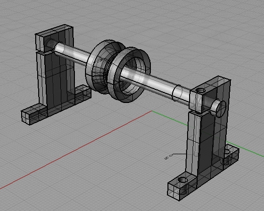

Забыл упомянуть, есть еще 1 метод укладки виток к витку - надо получить правильный геометрический угл удалением торца сопла нагревателя от оси вращения бобины. В нашем случае он вычисляется эмпирически ,тестами, слишком много неизвестных. Заметил у себя весьма четкую картину зависимости начала укладки виток к витку после наступления второго слоя. Первый слой идет четко виток к витку до конца бобины шириной 57мм, дальше идет переход. Вычисляю пока, видимо пойду данным путем для упрощения конструкции волочилки.
