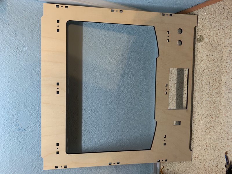

А я тут для 232 про новый фасад под лердж сделал ( вернее не сам а заказал резку ) жду когда китайцы электронику доставят .

И самое интересное потерял файл с моделькой под экран лердж Андрей где то здесь выкладывал и тоже не могу найти может подскажет кто ни будь ?
А нет нашёл вот под эту модель делал
lerdge_box.rar
(60.47 КБ) 151 скачивание
Модель фасада в кореле
232 — копия.cdr.zip
(23.39 КБ) 111 скачиваний
