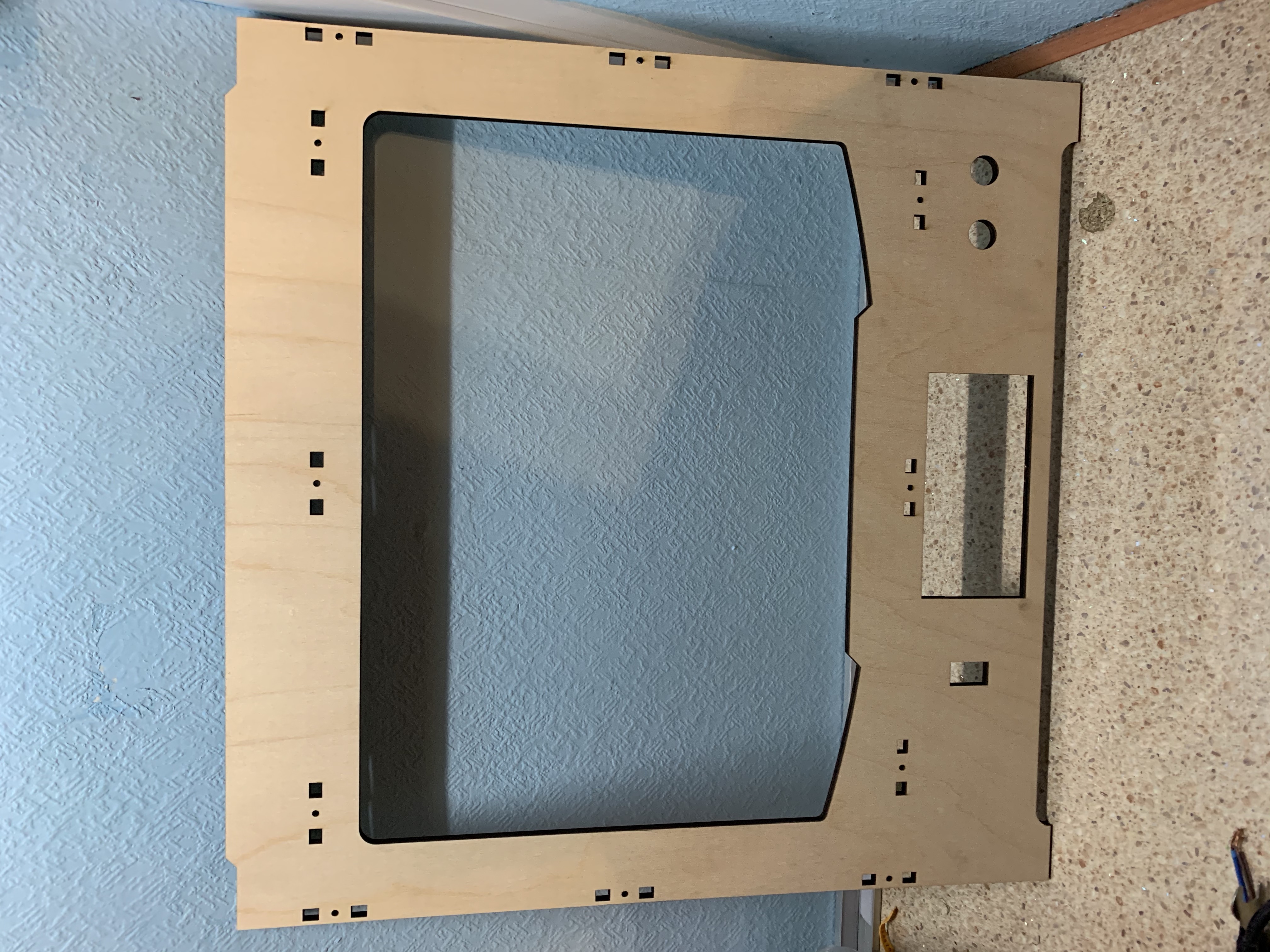

А я тут для 232 про новый фасад под лердж сделал ( вернее не сам а заказал резку ) жду когда китайцы электронику доставят .

Непрочитанное сообщение evgenVST » 21 сен 2020, 19:17
И самое интересное потерял файл с моделькой под экран лердж Андрей где то здесь выкладывал и тоже не могу найти может подскажет кто ни будь ?
А нет нашёл вот под эту модель делал
lerdge_box.rar
(60.47 КБ) 315 скачиваний
Модель фасада в кореле
232 — копия.cdr.zip
(23.39 КБ) 272 скачивания
