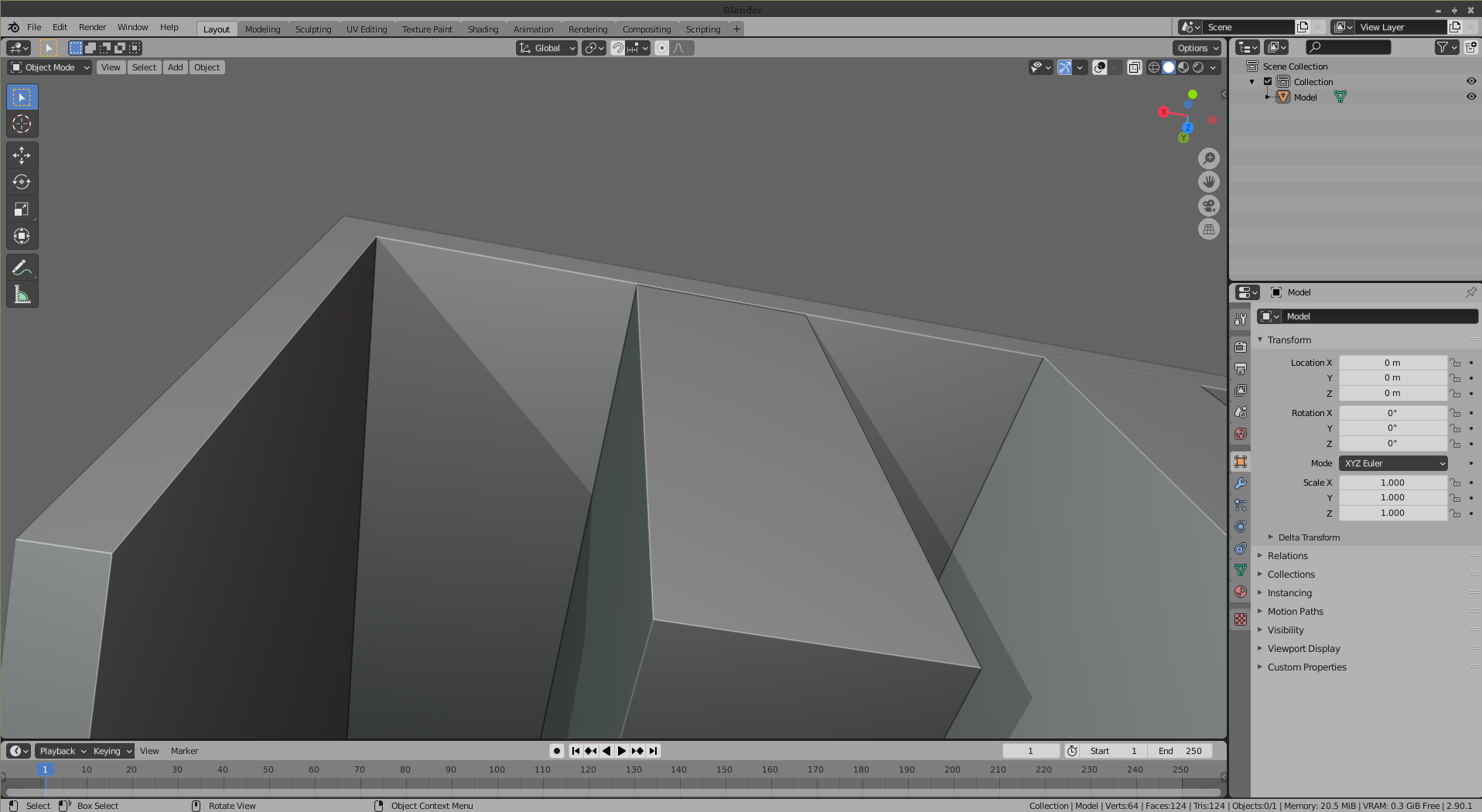

Непрочитанное сообщение Avtonomys » 07 окт 2020, 21:09
Модель только чуть косячная. Перегородки скачат туда сюда, будет виден этот косяк или нет зависит от положения модели и настроек слайсера:
ЗС. я бы печать на 24+ часв за 2к не взял бы. :lol: хотя это модель явна не для сопла 0.4мм, но с большим соплом больший расход пластика, особенно на заполнениях...
