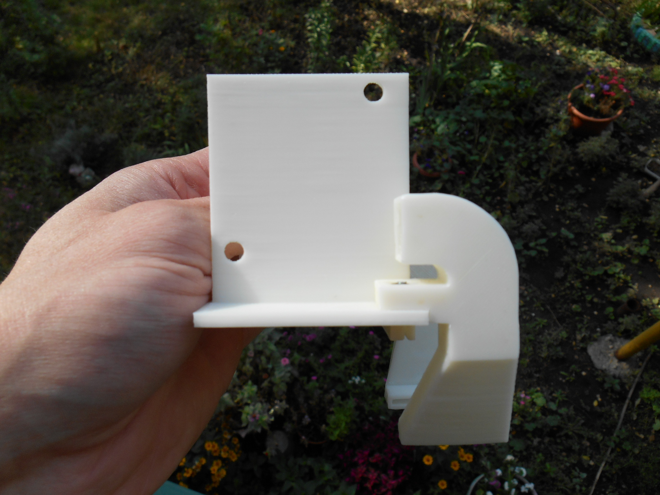

Голова, итерация 5.
Забыл выложить... печатал почти два месяца назад...
Прошу прощения за качество некоторых фото.
Материал - ABS натуральный от Бестфиламент.
Все поддержки легко убрались, остатки легко подрезал ножом.
Отличия от предыдущих:
- крепление сопел винтами к основанию, а не термоклеем к турбинкам;
- зажим для ремня (для CoreXY).
Сопла буду переделывать... эффективность для ПЛА не очень хороша, да и хотелось бы, чтобы внизу они места поменьше занимали. Получились не очень... но я за качеством не гнался, надо было что-то сделать, чтобы побыстрее проверить.
На голове пока мотня из проводов сверху, торчат в разные стороны, надо будет сделать что-нибудь типа держателя, к которому провода примотать можно.
Ну и плата с разъемами тоже не очень удачно получилась: много разъемов, чтобы все уместить выбрал самые маленькие клеммники, а в них обжатые провода лезут с трудом. Не знаю, может, вообще от платы избавиться, использовать просто разъмы на проводах, которые будут внутри головы - место есть.
RepRap "Кухня3D" - в процессе, но уже печатает...
https://3deshnik.ru/forum/viewforum.php?f=34

Я не понял, а почему травка цветет? ГДЕ СНЕГ, МЕТЕЛЬ, ВЪЮГА :!: У нас уже сугробы... :cry:
koluna
Сообщения: 1528
Зарегистрирован: 24 авг 2018, 09:32
Имя: Николай
Откуда: Самара
Благодарил (а): 89 раз
Поблагодарили: 30 раз
Re: Принтер H-Bot с корпусом из ЛДСП Кухня3D [koluna]
Непрочитанное сообщение koluna » 12 ноя 2019, 15:32
Фотошоп :lol:
Шутка. Снимал давно. Просто не выложил... забыл...
