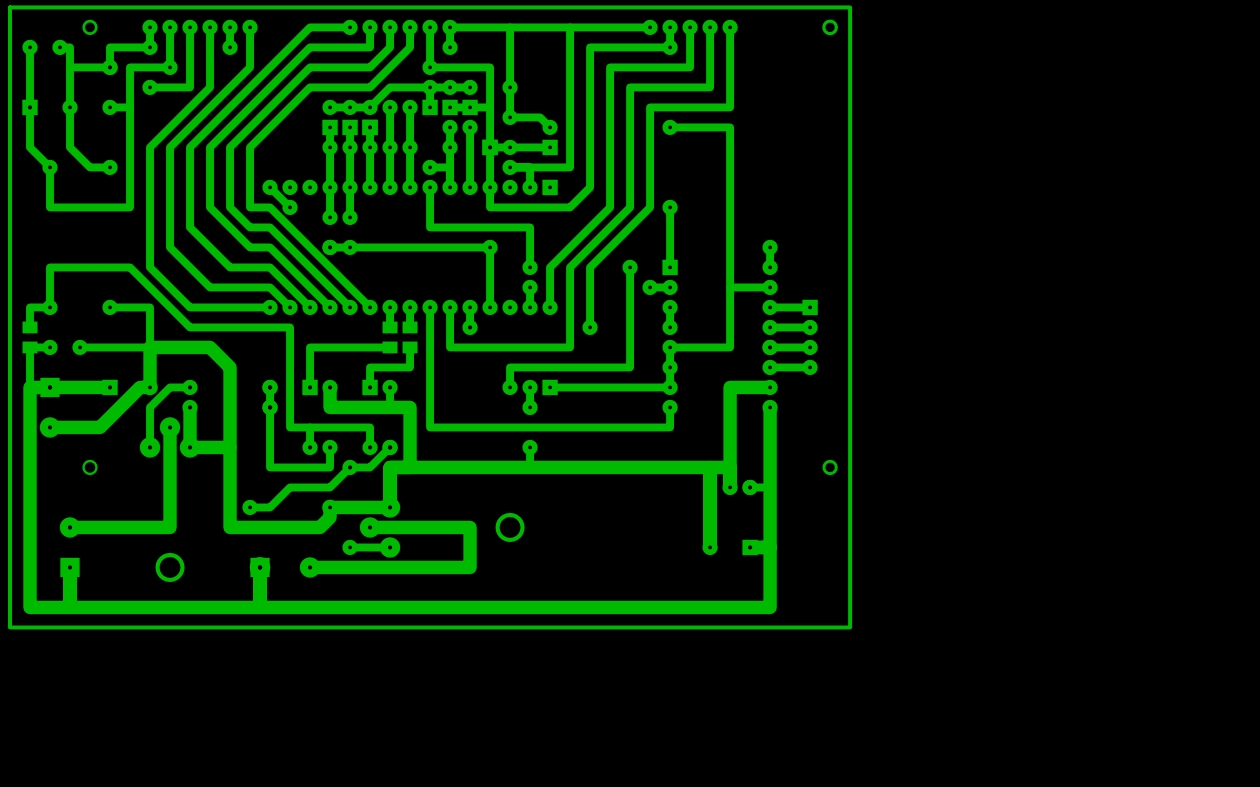

Добрый день, форумчане. Из всех пересмотренных на ютубе подобных станков этот понравился больше всех.
Решил подобный собрать для себя. На данный момент собрал редуктор с барабаном и собрал и настроил блок электроники.
Электроника долго не хотела работать. После выявления ошибок все заработало как часы. Вот мои предложения по
улучшению разводки платы, а также выявленные ошибки.
К сожалению диптрейсом пользоваться не умею, по этому опишу на словах.
1.У меня не влез разъем питания из-за конденсатора С6, хотелось бы перенести его чуть правее.
2.Верхняя перемычка разделяется на две и паяется в одно отверстие, по моему тоже не удобно.
3.Перемычка вокруг разъема с резистором регулировки скорости двигателя и кнопок "вперед"/"назад" тоже не удобно
расположена, перенес ее на левую сторону.
4.Контакт D4 от ардуины должен идти к энкодеру.
5.Контакт D5 от ардуины должен идти к выводу "Enable" контроллера шагового двигателя
6.Контакт RX0 от ардуины должен идти к выводу "Step" контроллера шагового двигателя

Так же возникли некоторые трудности при подключении резистора R3 и кнопок.
Если кому будет полезно, то вот подробное подключение к гребенке.

Вы воспользовались не моей печатной платой. ту плату рисовал Rubistar , для себя.
Моя выложена здесь, на предыдущей странице: viewtopic.php?f=37&t=1079&start=45

Непрочитанное сообщение NRG » 23 окт 2020, 08:40
Здесь тоже с этими выводами что-то не так ((

Непрочитанное сообщение vladimirV » 23 окт 2020, 12:45
Извиняюсь, поставил из первого проекта. Поправил в предыдущем сообщении.
