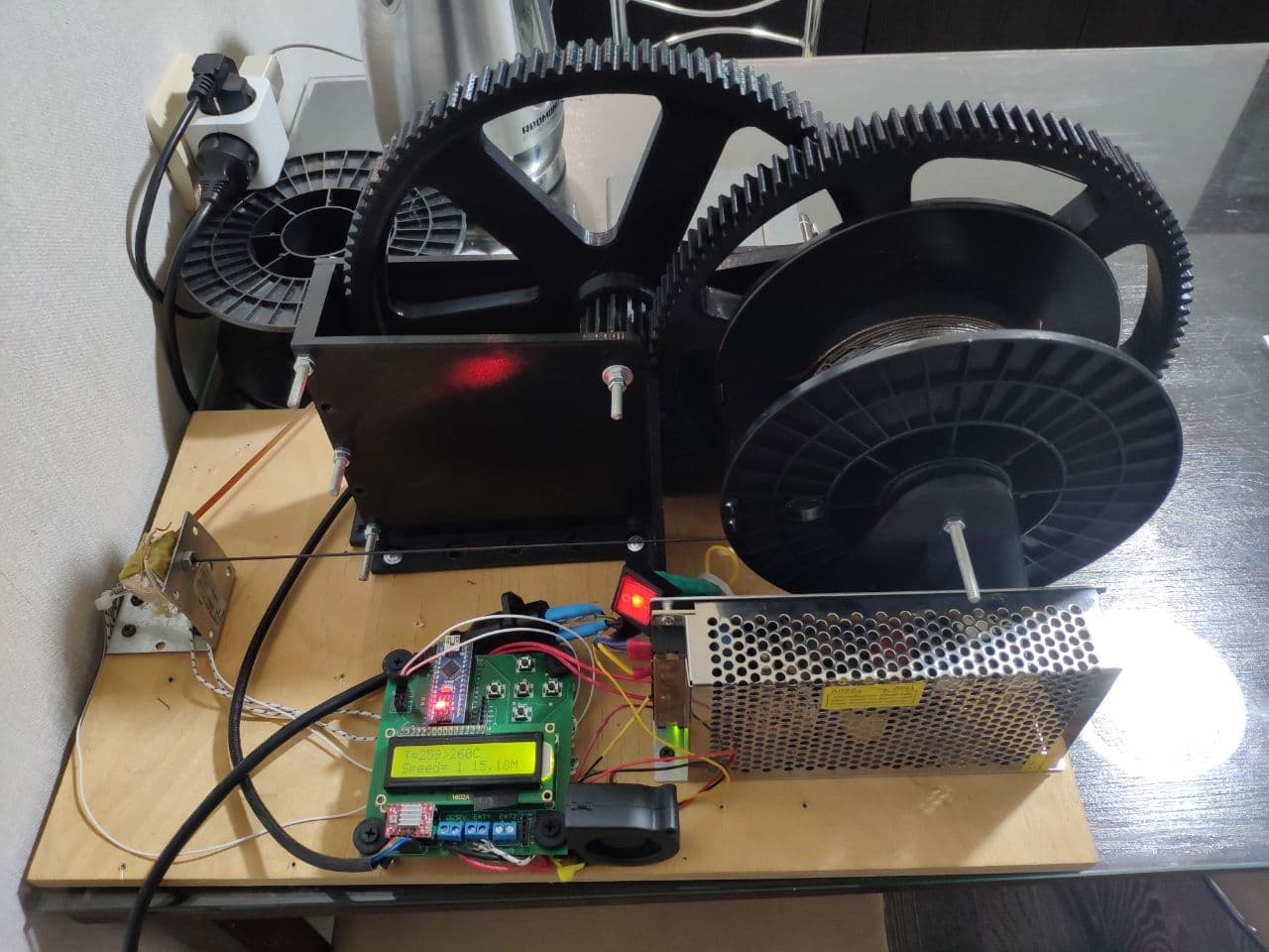

Собрал свой вариант "лабораторной работы" (как ее назвала моя жена). Хотелось, чтобы катушка была съемная. Получилось довольно неплохо. Усилие такой редуктор дает очень большое, но скорость маленькую. Заодно потренировался в сверлении болтов. Получилось с первого раза, что удивительно. С помощью тонкой борфрезы с али удалось сделать очень плавный "заход" в отверстие болта. За счет этого лента сворачивается в плотный, почти сплошной пруток. Для прутка использую ПЭТ-кеги, т.к. их не надо отмывать от этикеток, их много, они не с помойки (бутылок у меня дома бывает очень мало), они все одинаковой толщины и с них выходит очень длинная лента. Ну и опыт моделирования получил - это отдельное удовольствие. Хотя модель и вышла очень кривая.
Спасибо товарищу Zneipas, за проект вцелом и плату в частности.
