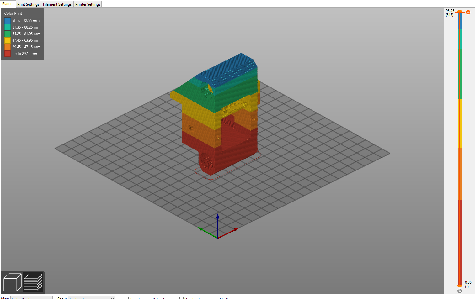

Так попробуй цветную печать еще? Там даже видео есть. Только смену филамента походу надо настроить еще в прошивке, хотя может и так будет работать, надо пробовать. Мне кажется это идеальный вариант.
Я сейчас попробовал, очень удобно кстати :lol: Вообще даже не в курсе был, что ПС вообще это умеет :D

А вот что выдает при смене филамента в коде
Ну вот, начались свистопляски с прошивками в настройках. Стояла другая прошивка в настройках. Поставил Марлин, на цветовой границе для Марлина тупо выставляется код М600, сразу, как только Z уйдет на следующий слой. Больше изменений я не увидел.
Код: Выделить всё
G1 Z18.050 F7800.000
M600
G1 E22.16293 F2400.00000
G92 E0
Потом сразу печать следующего слоя.
