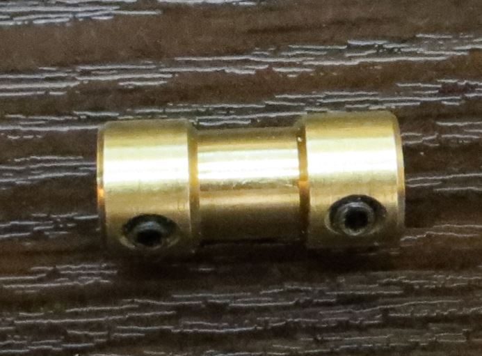

Вот это уже интересно. Ссылочки не найдётся?
https://aliexpress.ru/item/32879000633. ... web201603_
Просто в строке поиска набираете русскими буквами "муфта 3мм 3,175мм" и все вам выдаст.

Я именно так и набирал. Но на эту "собачью косточку" как-то не обратил внимания. А когда сократил запрос до "муфта зажимная 3", Алишный поисковик сначала поинтересовался, исполнилось ли мне 18 лет, а потом стал среди прочих выдавать "неприличные" зажимы, не имеющие к ЧПУ никакого отношения :shock: :lol: .
Как-то не внушает доверия такая конструкция. Боюсь, резьба под установочный винт долго не проживёт в латуни. И с биением вопрос. Однако попробую.

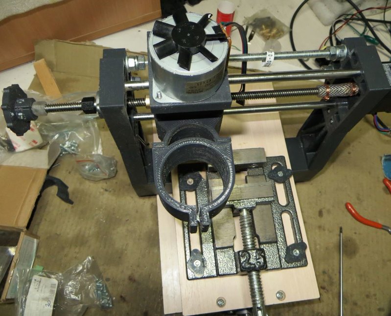

Непрочитанное сообщение Lenivo » 11 дек 2020, 19:19

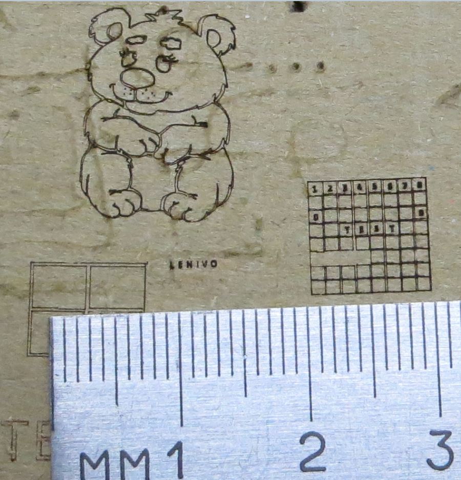

Регулирую потихоньку на пределе разрешения захвата управляюшей программы для создания кодов.

Поэтому местами ступеньки на решётке? Или это люфты?
Непрочитанное сообщение Lenivo » 12 дек 2020, 10:32
Vikent писал(а): ↑
11 дек 2020, 22:59
Да, это может быть люфт или "залипание" на старте...... Но вот только где? Для фрезере в 0,05 люфт меня устраивает.... там фрезу будут минимум 0,2 мм не больше......
На бронзовых гайках люфт , а на пластиковых залипание, также это может быть ход резинового демпфера между двигателем и ходовым винтом при смене направления с , тем чтобы "стронуть" массу с места.

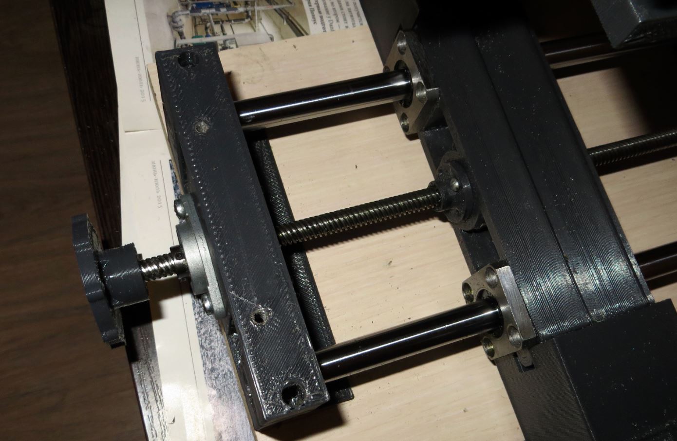

X Y - трапеции 8мм, шаг 8 мм на оборот, стоят антилюфт гайки на Х - покупная с пружинкой, на Y - стоит простая латунная гайка и поджата с натягом пластисковой гайкой.... Посмотрю какой вариант потом лучше - варианты взаимозаменяемы....
по Z стоит строительная шпилька с обычной гайкой. Гайка за прессована в пластик в пластике нарезана резьба . Сама шпилька равнялась напильником по резьбе - были волны и острые края.....Но резьба разбилась от настроек и переделок и сейчас есть небольшой люфт по вертикали, который выбирается за счёт прижимной силы от вес шпинделя ....... У китайцев есть решение на это дело - просто ставится пружина на 8 мм она прижимает дополнительно к резьбе - выбирает люфт.... но пока по Z по люфту ....... ничего не делал, так были проблемы с тем что поставил втулки и всё клинило, потом поменял на шарикоподшипники, потом поставил упорный подшипник на шпильку и самодельную карданную муфту на двигатель.....А то были "вихляния" при движении по оси Z из-за кривизны строительной шпильки ... Сейчас вреде всё ровно....
Вчера весь день убил на варианты муфт ...... Сперва ставил алюминиевые разрезные..... через некоторое время муфты вытягиваются и валы начинают бить по высоте. Потом ставил жесткие само напечатанные - Станок стал "звенеть" при работе и появилась вибрация и После ччаса работы появились биения по трапециям. Выгнуло(!!) трапеции при работе. В итоге вернулся к своим любимым вариантам.... Но с дополнением. На ось двигателя надел латунную муфту ( которая предназначена для жесткой сцепки на валах 5 мм) а я её использовал для увеличения диаметра вала двигателя - у ней внешний диаметр 9 мм..... на Трапецию и на эту муфту одел армированный шланг, между двигателем с надетой муфтой и трапецией внутри шланга вставил шарик от шарикоподшипника. Шланг и так держит сцепление, но поставил провочные хомуты дополнительно...... Этот вариант у меня на принтерах отработан много кратно.... Пока для себя лучше не нашёл .

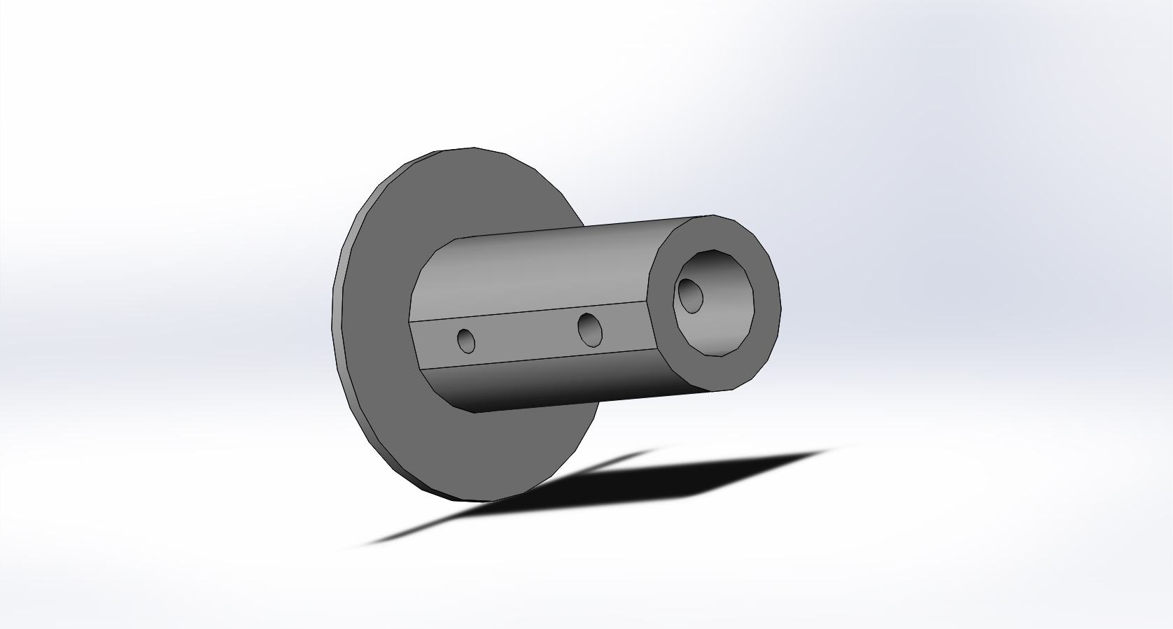

Жесткая муфта с отверстием для резьбы - но не пошла..... для такой конструкции у пластика маленькая прочность.

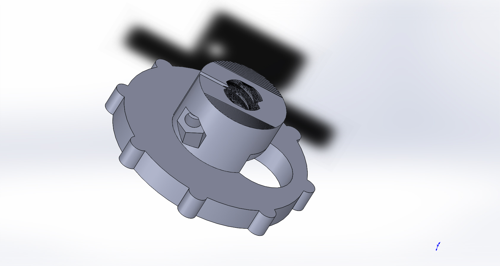

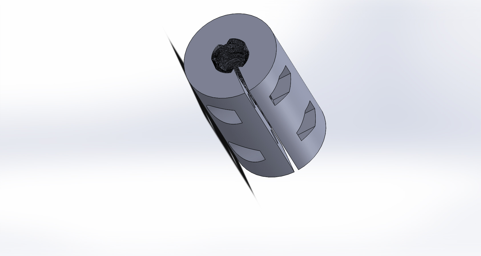

Вот "разрезная" муфта с зажимом с винтом и гайками - гайки надо утапливать паяльником в корпус или край спиливать напильником - иначе гайка цепляет за корпус ...... А так держит хорошо .... но чтобы налезла на резьбу надо ставить увеличение от расширения пластика при печати - я ставил подбором 6%. Причем увеличение по длине и ширине , а по высоте оставлял 100% - без увеличения.

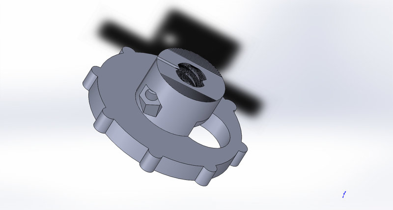

Крутилка для осей на трапецию шаг 8 мм.
Их модели
Mufta_Krutilka.zip
(1.1 МБ) 206 скачиваний

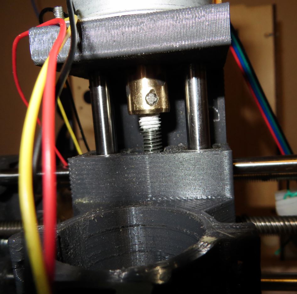

Карданная Муфта по Z - сделана из бронзографитовой втулки, которую снял с валов. На двигателе шестерня бронзовая была. Я её подравнял напильником и посадил во втулку на цианкрилатовый клей -супермомент. Шпилька в 8 мм болтается. Поэтому в шпильке и во втулке просверлил отверстие 4 мм и вставил ось. А все свободное пространство залил силиконовым герметиком - такой карданный салент блок получился.

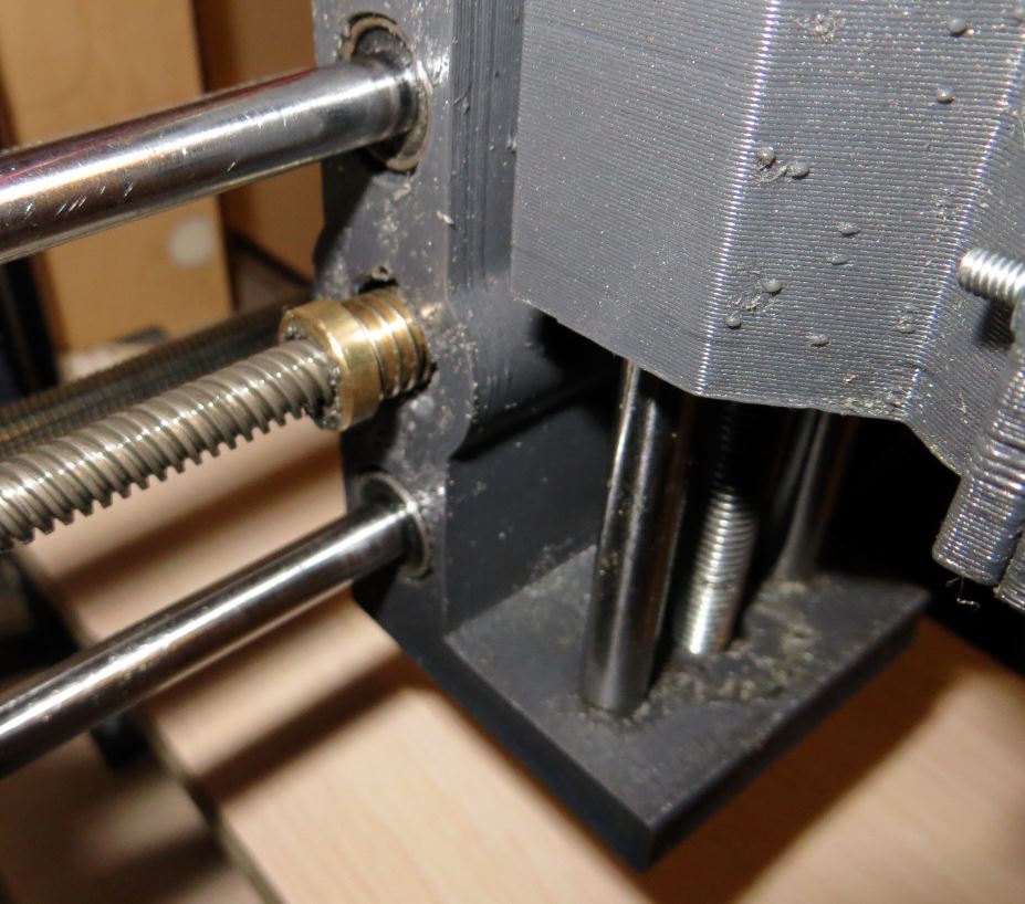

И антилюфт гайки
стандартный вариант с пружинной и второй под пружиненной бронзовой гайкой
И с дополнительной пластиковой гайкой обеспечивающей доп натяг к основной гайке. И видна крутилка на конце оси - удобно при настройках двигать оси.

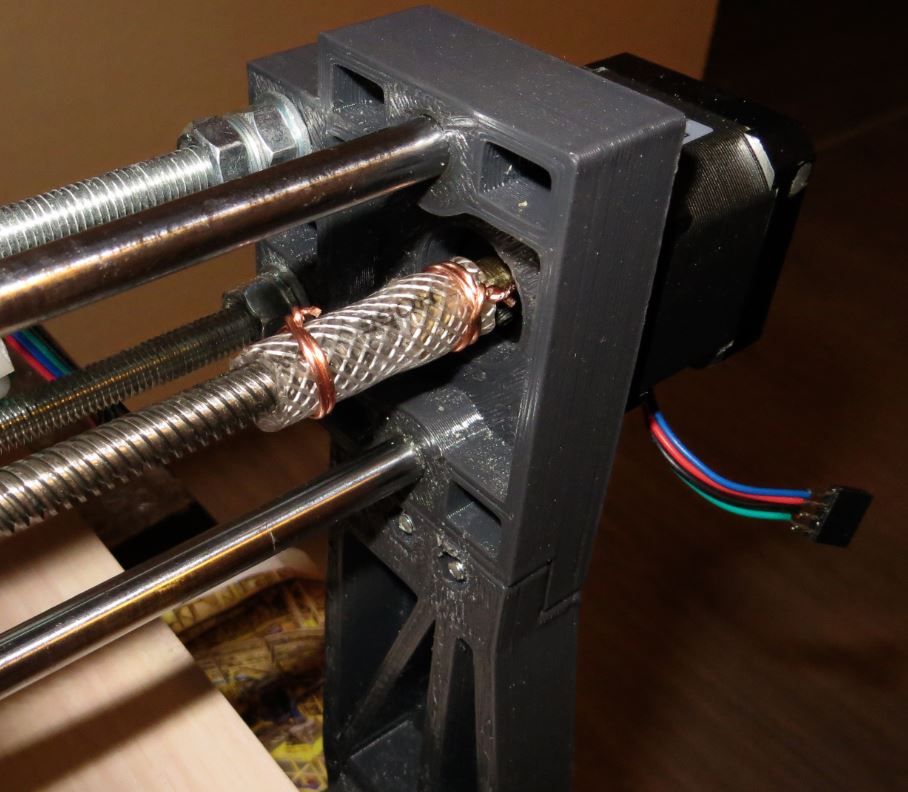

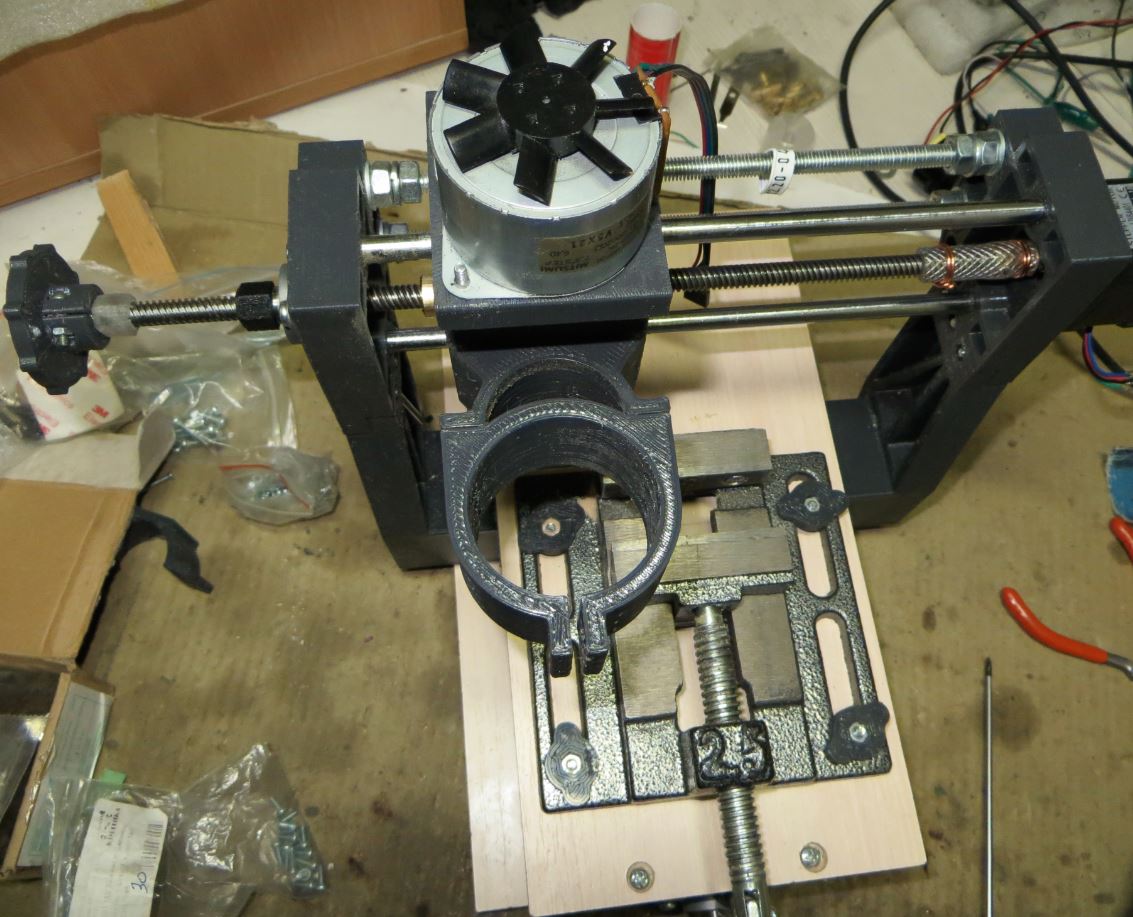

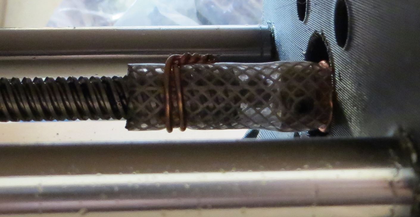

Муфта из армированного шланга
Так как вал двигателя 5 мм, то надо чем то увеличить диаметр, чтобы шланг не прокручивался.
Фрезер_портал_10_12_2020 33-2.JPG (60.66 КБ) 4365 просмотров

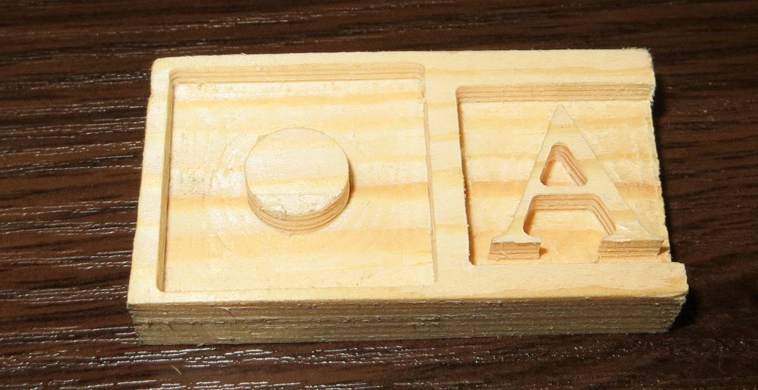

Непрочитанное сообщение Lenivo » 21 дек 2020, 13:58

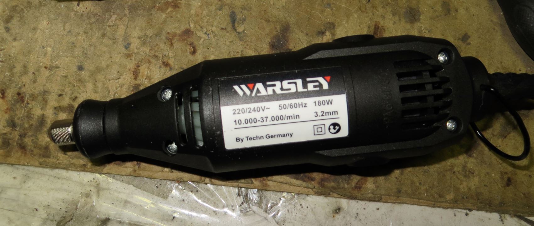

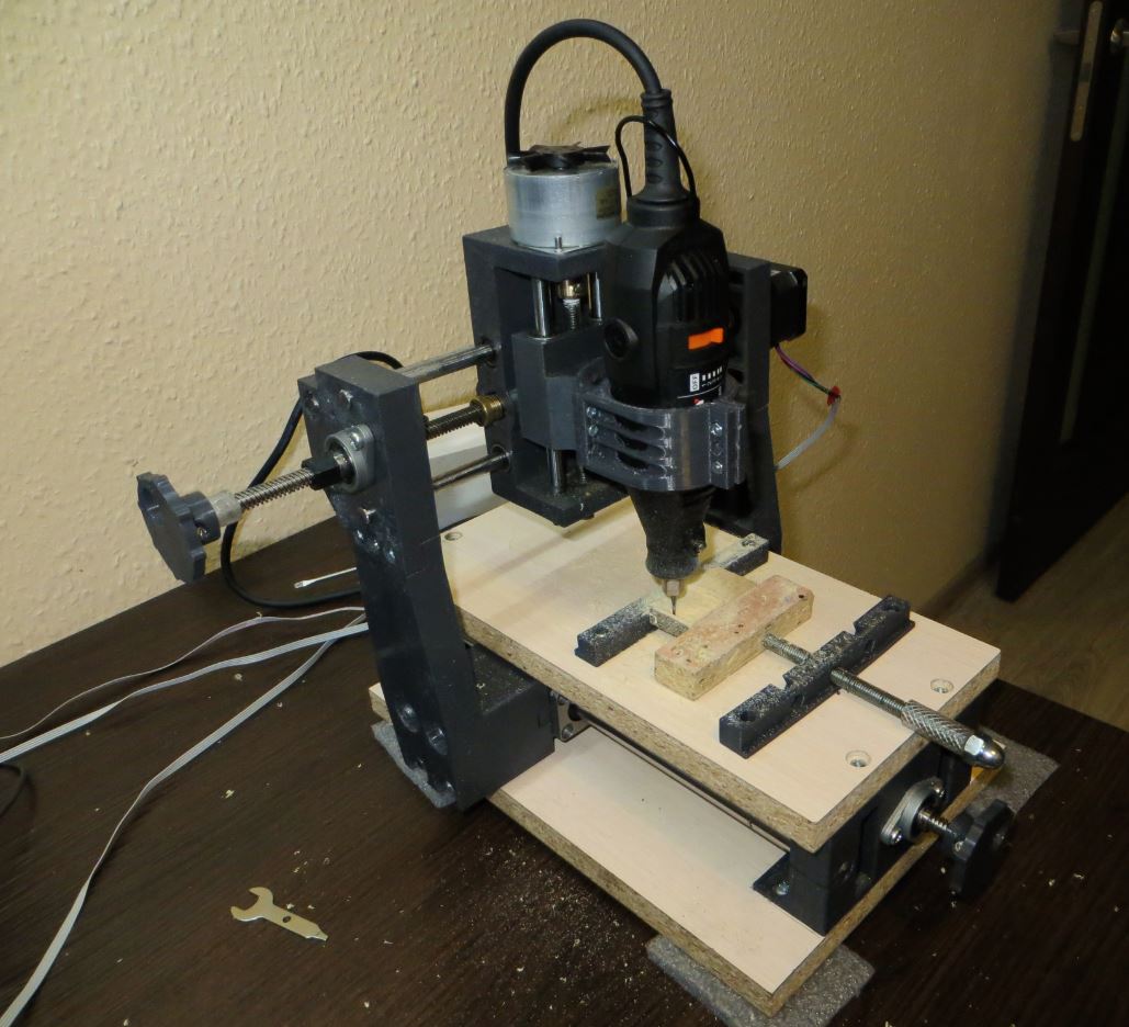

Доехал до меня ручной гравёр - бормашина китайский WARSLEY - 180 ватт, 37 000 оборотов в минуту. Стоит меньше тысячи рублей.
Пластик на корпусе хороший, весит 570 грамм.... Для Китая очень даже неплохое исполнение. На старте цифровой прибор показывает 0,9А, а при работе 0,06 А. За двадцать минут работы корпус теплый, а якорь, где то, до 70 градусов нагрелся. Но пока не обкатался, не притерся... посмотрю попозже как вести себя будет.
Сделал держатель под него
Поставил

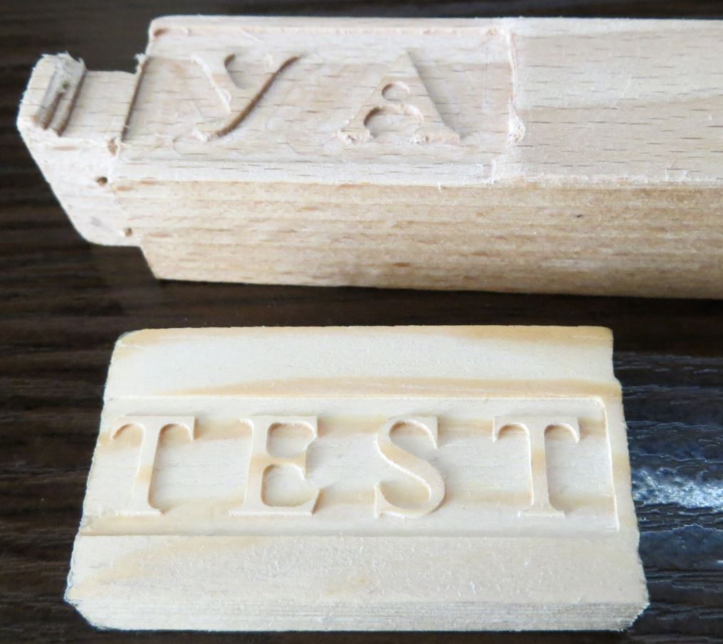

Фрезеровка заметно лучше , чем с предыдущим шпинделем - фрезы лучше работают , скорость в несколько раз выше, берёт глубже. Осевое биение на конце фрезы меньше. Цанги от предыдущего комплекта подходят.

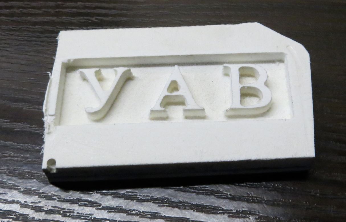

Непрочитанное сообщение Lenivo » 23 дек 2020, 11:12

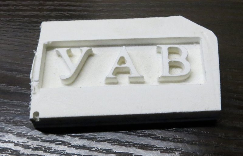

Пластик на 6 мм не очень удачной фрезой нормально так програвировал - вот это всего за 4 минуты сделал.
Но блин , мусора ... просто ужас как много...

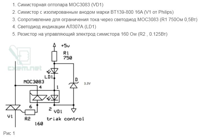

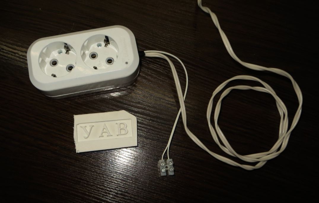

Сделал розетку с релюхой внутри и неоновой лампой для контроля включения - для включения и выключения шпинделя на 220 вольт из программы - чтобы сам выключался по завершении.... Очень пригодится когда с автономного управления , гденибудь в коробке будет работать. Во вторую можно стружкоуловитель включать будет.... Но реле только на 3А постоянной работы(50А включение) влезло по габаритам. Но фрезер больше 0,9А не потребляет. Электронное реле -жаба задавила ставить.....А самому паять - лень до магазина сходить семистор купить.
Схема электронного реле вдруг кому нужно.
