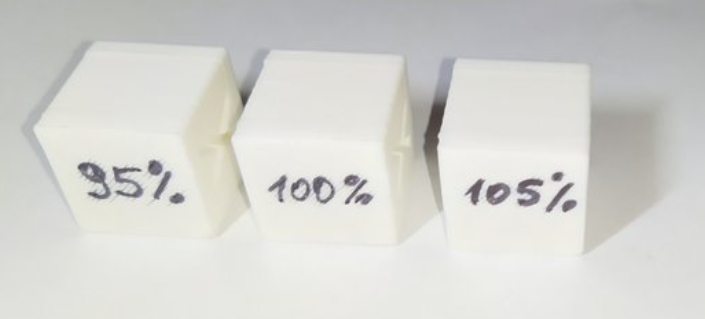

Гуру ... подскажите ... слоях где то от 50-го и выше начинает шкрябать соплом по модели. В редких случаях бывало даже срывает модель со стола и начинает куралесить - "валасы". С чем может быть связано ?

1. Переэкструзия
2. Неправильно откалибрована ось Z (размеры по Z совпадают?)

Непрочитанное сообщение desertEA » 09 дек 2020, 23:53
09 дек 2020, 20:16
1. Переэкструзия
Понял взял кубики - те что печатал выше. С разной подачей (менял в куре) 95% 100% 105%
Измерил колумбиком. Должно быть 20мм.
95% - 20,1 мм
100% - 20,15 мм
105% 20,2 мм
По сути показательно размер по Z на удивление растёт с увеличение подачи. Несколько раз замерял. Хотя в теории должно было выдавить в бока по X или Y лишнее ... Пробовал измерять по X и Y - шурум бурум с размерами. Возможно те самые повторяющиеся волны мешают.
По Z вроде несильное отклонение, но на большом количестве слоёв похоже может сработать накопительный эффект.
Переэкструзия ? Как попробовать решать ?
Попробовать по старинке - измерять длину затягиваемого прутка ?
Могу ещё погонять ось Z - в верх и низ. Например на 100 мм и измерить глубиномером колумбика. Правда не сегодня - принтер занят - работает.

Непрочитанное сообщение Kaktus » 10 дек 2020, 08:06
desertEA писал(а): ↑
09 дек 2020, 23:53
Для перфекционистов: https://3dtoday.ru/blogs/mcpaul/osobo-t ... kstrudera/
Если подача прутка откалибрована, диаметр прутка в пределах нормы, то лично я просто взял бы тестовую модельку из ссылки выше, и потоком настроил бы идеальный верхний слой.

Непрочитанное сообщение Vikent » 10 дек 2020, 13:05
09 дек 2020, 23:53
На канале у Дмитрия Соркина есть интересный способ. Загружаем модель обычного кубика без всяких букв и прочей мишуры. В настройках отключаем печать верхней крышки, ставим стенку в 1 периметр и заполнение 0%. Печатаем. Измеряем штангелем толщину стенки. Если соответствует диаметру сопла, всё в порядке. Если нет - увеличиваем или уменьшаем поток, пока не добьёмся соответствия. Само собой, базовая калибровка подачи прутка должна быть предварительно проведена.
Я пробовал - пришлось сначала зарезать поток до 82%, но затем чуть добавил, чтобы крышка закрывалась нитка к нитке без щелей между ними. Плюсом настроил Linear advance, и теперь сопрягаемые детали получаются гораздо точнее по размерам. Печатаю или с номинальными размерами или с минимальной коррекцией. Раньше отверстия заплывали, заметно уменьшаясь в диаметре. Приходилось в модель закладывать увеличенные отверстия.

Непрочитанное сообщение Alex Post » 10 дек 2020, 13:11
Все верно, можно и так. Только вот пластик почти всегда ложится толще диаметра сопла, и слайсер это по идее учитывает. При толщине стенки равной диаметру сопла будет недоэкструзия. Что, собственно и подтверждается.

Непрочитанное сообщение Kaktus » 10 дек 2020, 16:02
https://help.prusa3d.com/en/article/ext ... ation_2257 И так и так можно. "На глазок" просто быстрее и проще :)

Непрочитанное сообщение Vikent » 10 дек 2020, 19:30
10 дек 2020, 13:11
Согласен. Думал на эту тему. Но поток после экспериментов к 100% у меня так не вернулся, остался меньше. Вышел некий компромисс - и крышка полностью закрыта, и стенка не расползается в отверстии. А по толщине укладки ниток надо бы Соркину вопрос задать - как он это объяснит. :lol:

Непрочитанное сообщение Alex Post » 10 дек 2020, 23:21
Vikent писал(а): ↑
10 дек 2020, 19:30
Я лично "рулю" потоком в довольно широких пределах, в зависимости от задач. Если нужно "красиво", нитка к нитке, без переливов и соплей - поток поменьше. А если нужно попрочнее и плевать на внешний вид - поток побольше. 100% поток - стандартное качество: и вполне прилично выглядит и по прочности нормально.
