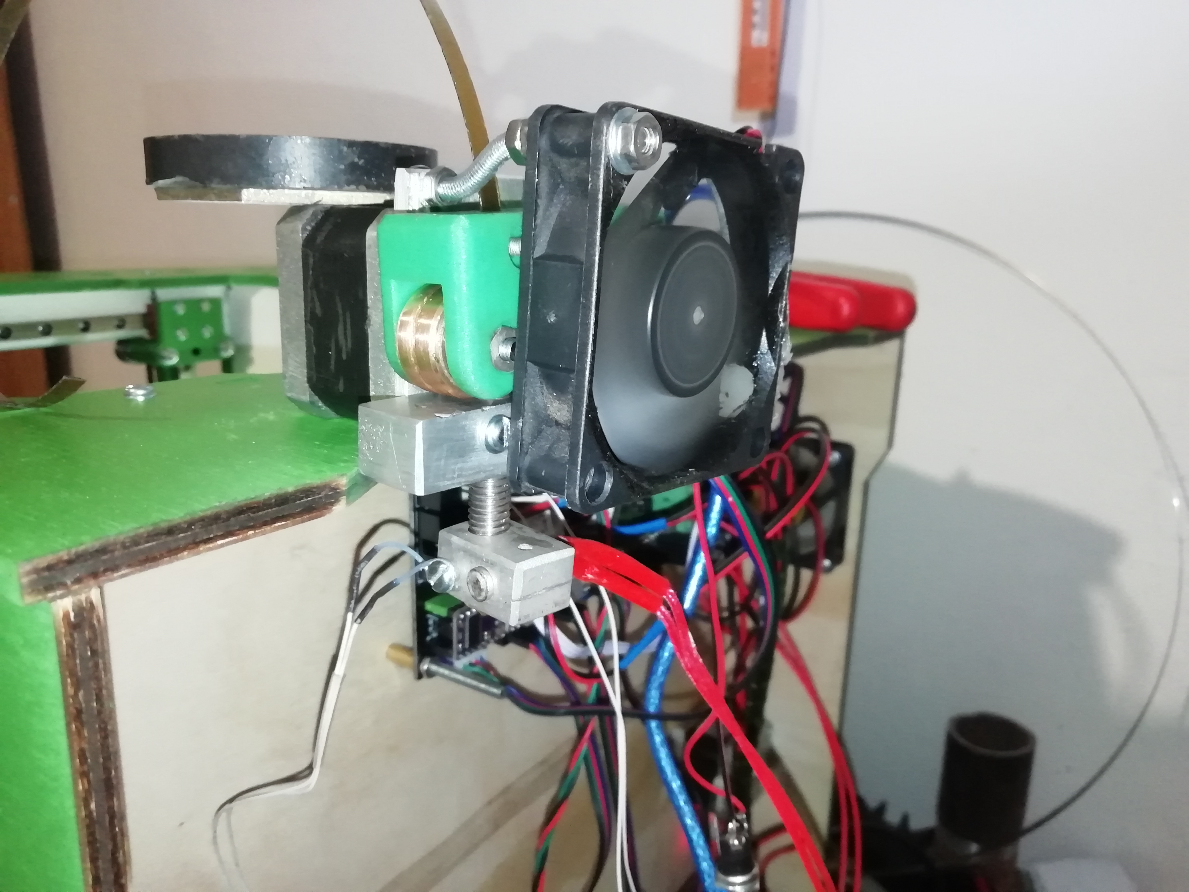

Ничего там на нагреватель не дует?
Даже без вентилятора не может нагреть.Думаю термобарьер нужно переделать.Если откручиваю от радиатора в месте с термобарьером тогда нагревает
Резьба на 10 нужно уменьшить до 8мм и нержу ставить,габаритов 8 мм хватает для ленты

А, так у тебя не термобарьер, а радиатор получился :) Фишка термобарьера как раз в том, чтоб один его конец был горячий, а второй - холодный. А у тебя оба теплые. Даю подсказку: термобарьер не обязан быть металлическим. Если раздобыть пруток фторопласта диаметром 10мм - получится отличный термобарьер.

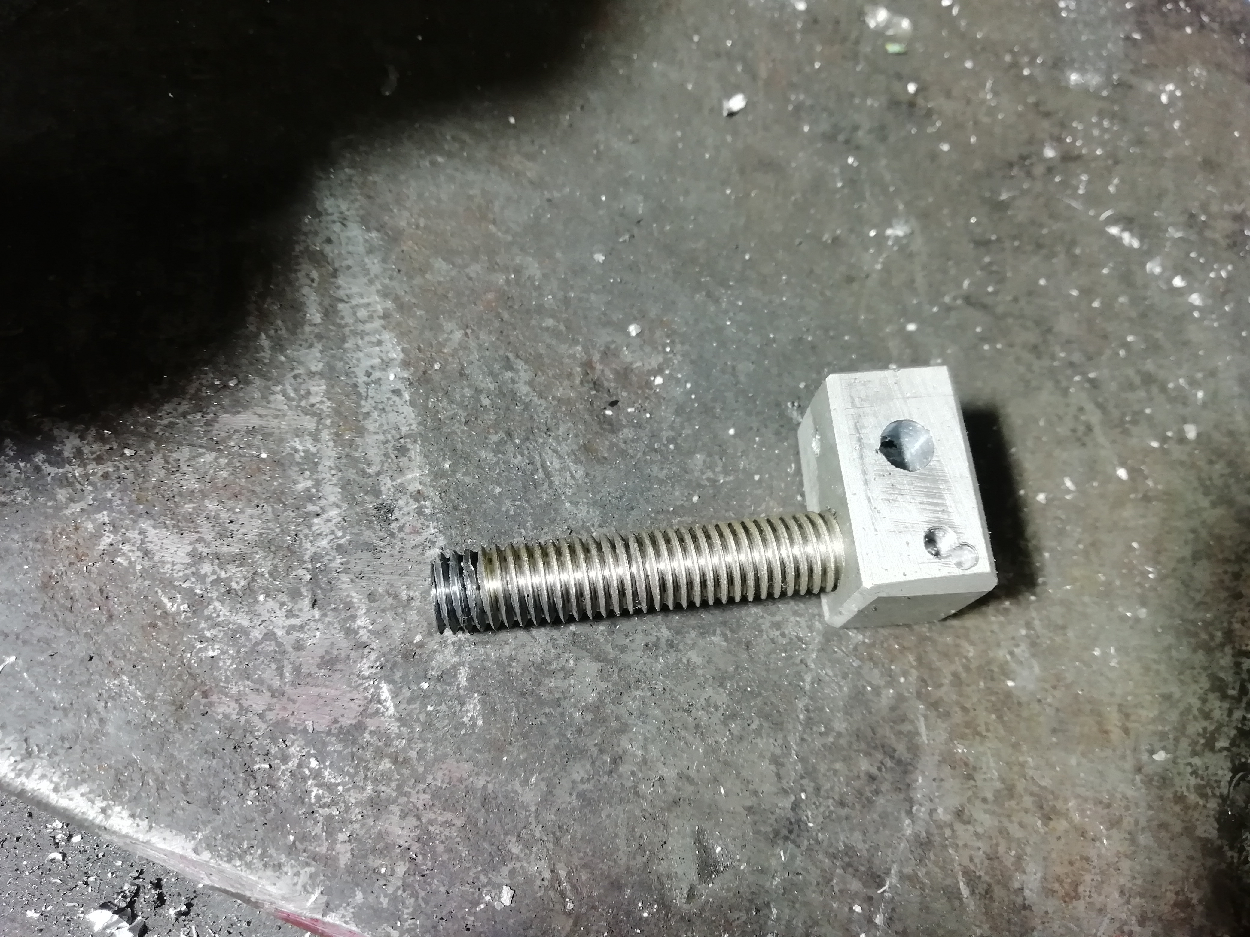

Дело в том что при изготовлении термобарьер была использована медь, а теплопроводность у неё как оказалась 330 едениц у нержавейки только 17 у титана ещё меньше. Титан если и найду то кажется не получится обработать.
На алике есть фторопласт мне кажется из него сложней сделать.
Есть дома капралон, но он кажется не выдержит температуры
Непрочитанное сообщение Alex Post » 03 янв 2021, 00:18
Термобарьер из меди это даааа... Уж лучше из обычного стального болта сделай, не нержавеющего. И обязательно проточку шириной пару миллиметров, чтоб как можно меньше материала участвовало в теплопередаче.

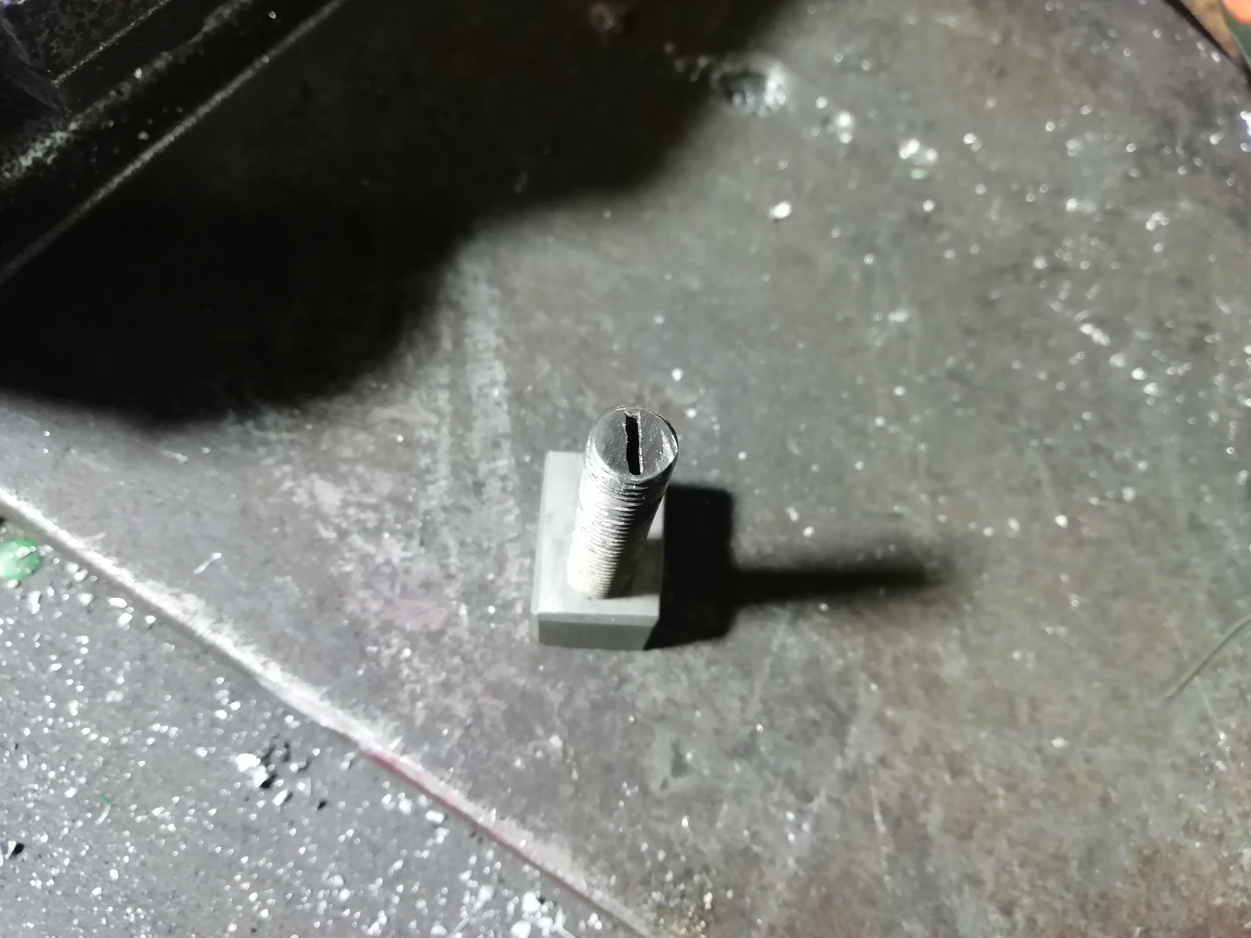

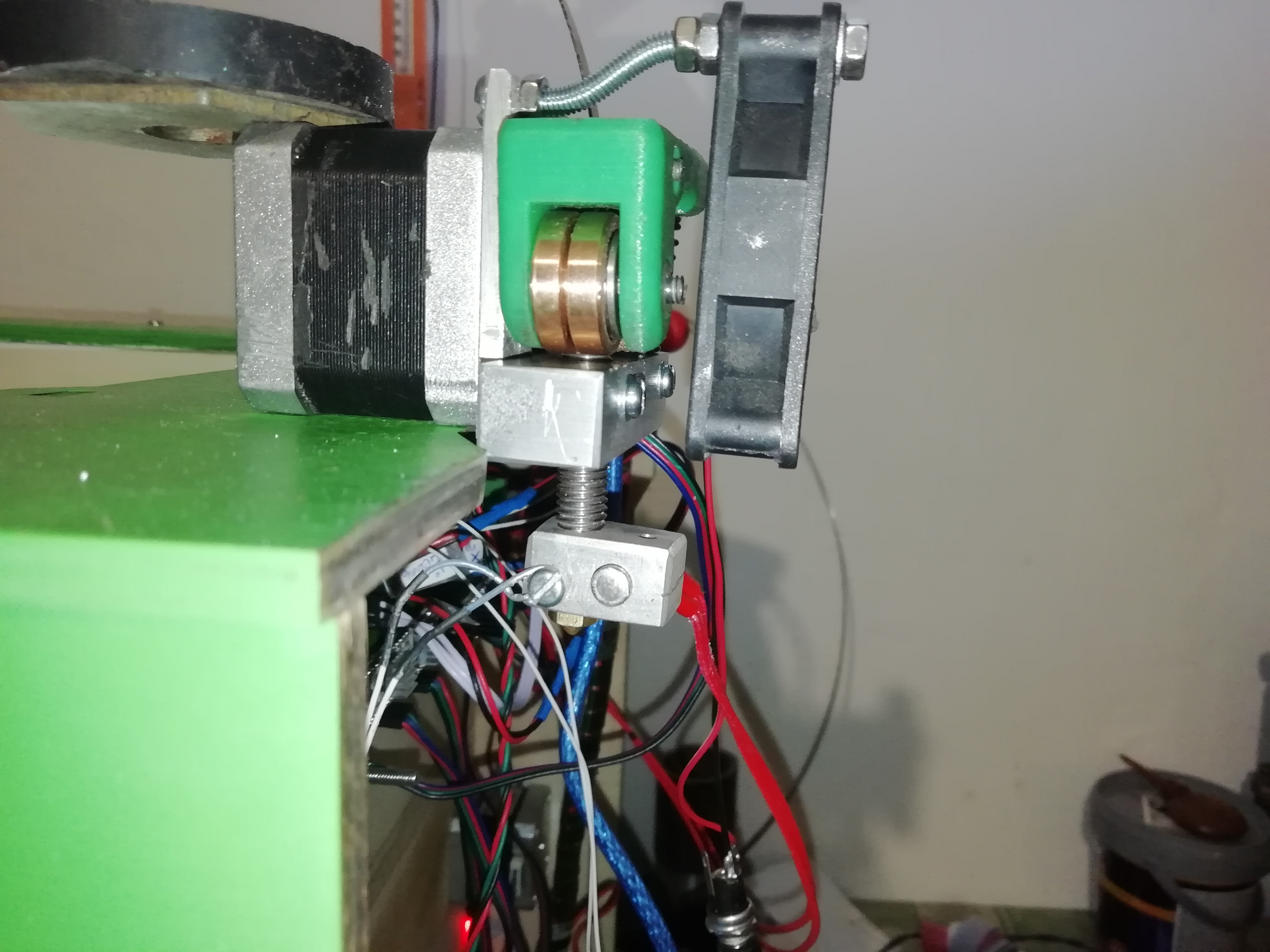

Новый термобарьер из простого болта и новый хотенд

ИМХО, когда лента войдет в это отверстие - ее скрутит в полутрубку при нагреве, термоусадочные свойства сделают ленту толще. Может застрять.... Опять таки это предположение. Я бы пропил миллиметр - полтора сделал. Чтобы не закусило. Можно зажигалкой ленту нагреть - станет видно о чем я.
Там и есть 1.2 мм примерно, все испытание расставит по своим местам

Вот еще взять бы надфиль и прибрать немного металла чуть выше кубика нагревателя.

Планирую окно порезать со стороны торца ленты и убрать резьбу
Непрочитанное сообщение Alex Post » 04 янв 2021, 15:35
Не, окно не надо. Вдруг пробка поднимется до него и пластик полезет. Наоборот, со стороны плоскостей поточить, чтоб около миллиметра "мяса" осталось. Ну и резьбу сточить. В идеале чтоб получилась копия прорези, толщиной стенок около миллиметра, можно и меньше. Главное чтоб прочности хватило.

Пытался нагреть не много лучше без куллера уже нагреть может до этого не мог нагреться
Завтра проточу горло,думаю не сильно поможет...
Может, если уж инструментарий позволяет, решить проблему радикально? Добавить второй нагреватель? 80 ватт должны позволить провести показательные испытания, а доводку оставить на потом?
