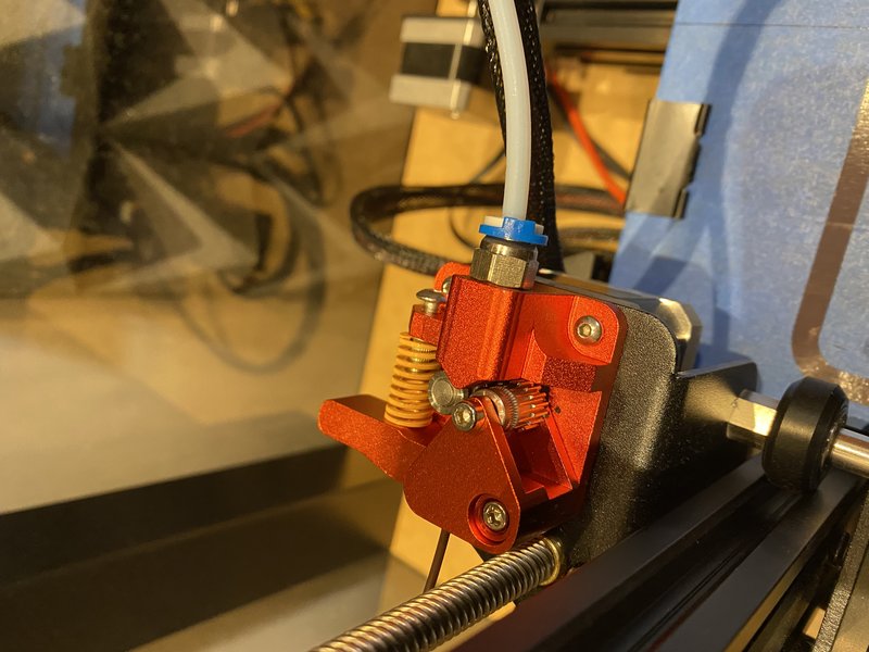

Печатал PETG: сопло 235, стол 75, толщина слоя 0,2мм, 60мм/сек, обдув - 0. Сейчас заменил сопло и смыл WD-40 всю смазку и нанес новую - были местами сгустки смазки (и это за 1 месяц использования).
Ни разу не встречал, что PETG расслойлся :shock: Тогда скорее всего проблема в механике. По z скольжение нормальное? нигде не подкусывает?

Действительно PETG расслаивается, наружний слой всей модели как отдельные ниточки...
ПО оси Z после того, как я WDшкой все пробыл - ничего не закусывает.
Непрочитанное сообщение Alex Post » 04 янв 2021, 15:47
Не, это не расслоение. Это пропадает экструзия временами. Если поближе рассмотреть - видно хорошо, что местами пластик давился, но мало. У меня такое было на ПЕТ-Г от Грега, и еще кто то тоже жаловался. Причем перепробовал кучу режимов, толку так и не добился. Или пропуски в слоях или полный стопор. Похоже как будто вкрапления чего то тугоплавкого в прутке встречались.

может проблемма в экструдере, т.е. не может подать пруток, к примеру зубчатая шестерёнка на моторе снимает часть пластика и поэтому не подаётся, а так как здесь Bowden-Extruder, то не исключаю именно этого

Вот честно, очень сомневаюсь в расслоении. Скорее, действительно, недоэкструзия. Может сопло забивается, может прижима не хватает. Попробуйте понаблюдать в процессе печати.
Вряд ли с моим экструдером это возможно :)
Зря вы так самоуверены. Здоровая подозрительность должна присутствовать :lol: Например, пружину не дотянете, пошли пропуски, или банально зубья на подающей забились/износились...

Классика для пэтг :) Я очень долго мучался с этой проблемой, оказалось что забивает сопло пылью с пластика. Поможет прочистка сопла, рекомендую "атомную чистку", это просто ядреная бомба... Плюс установка фильтра филамента. Просто пластик очень тягучий и пыль из сопла не выплевывается, а остается там.

запросто, экструдеру такого исполнения (Bowden) надо прилагать больше усилия и проскальзывание может быть вполне даже, если ещё в добавок скорость печати завышена, пробуксанул раз,два и результат на лицо
