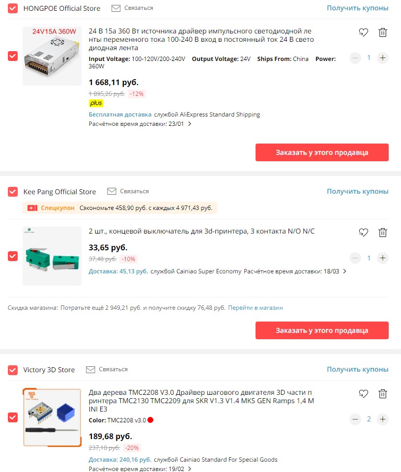

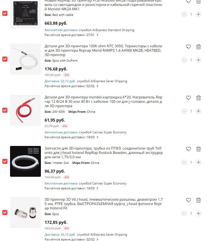

Посчитал стоимость на 06.01.2021 набора из компонентов, которые необходимо заказать на АЛИ для версии 3D-SPrinter 222 Techno (200х200мм)
https://my.aliexpress.com/wishlist/shar ... 0004437268
Кратко:
Али: Сумма по всем позициям :32513, но заказ сформировался значительно дешевле - 24363 (включена доставка 3113), плюс корпус из дибонда - 7800
Корпус: 7800
Итого: 24363 + 7800 = 32163
Ниче так вышло
, однако :?
Сообщения: 11061
Непрочитанное сообщение 3D-SPrinter » 06 янв 2021, 07:18
wizalex писал(а): ↑
06 янв 2021, 00:07
Вообще-то, это комплектуха не совсем для 222 Techno, а частично для PRO Techno. Магниты 6х10 для 222 не нужны, а хотенд для 222 нужен обычный E3D V6. Пользуйтесь списком для 222 https://cloud.mail.ru/public/e3uf/5fKpsjfcL .
Зачем Вам 9 моторов + мотор-винт? 1850 руб. стОит лот (набор) из трёх моторов. Если хочется сэкономить, можно заменить мотор-винт на обычный мотор + винт с пружинной муфтой. Это уже минус 4-5 тыс. от вашего заказа.
Подшипников F623ZZ Вы тоже заказали 80 штук. Это ещё минус полторы тыс. ;)
Светодиодной ленты достаточно метр, ремня 2 метра, а не 5, гофры достаточно 2 метра с внутренним диметром 6.5 мм с местного радиорынка по 25 за метр. БП на местном радиорынке стОит 1200. Сетевая кнопка неправильно выбрана (нужен диаметр 16, а не 12 мм). Резиновый самоклеющийся утеплитель стола лучше заменить на местный копеечный базальтовый коврик. Модуль нагрева стола можно заменить на один транзистор за 30-50 руб. с местного радиорынка (я писал об этом в мануале). Линейные подшипники стОят 520 руб. за пару (набор 2 шт.) https://aliexpress.ru/item/400025135444 ... 1608948358 . Это ещё минус несколько тыс. и т.д.
В общем у меня выходит не больше 15 тыс. за комплект для любого принтера. А чаще всего и меньше, потому что многое покупаю на местном радиорынке. Нормальная себестоимость 222-го принтера при самостоятельной сборке должна получаться 23-25 тыс. вместе с КИТом. Если выходит сильно дороже, то лучше заказать собранный принтер.
