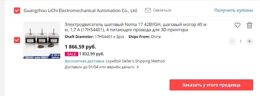

Зачем Вам 9 моторов + мотор-винт? 1850 руб. стОит лот (набор) из трёх моторов. Если хочется сэкономить, можно заменить мотор-винт на обычный мотор + винт с пружинной муфтой. Это уже минус 4-5 тыс. от вашего заказа.

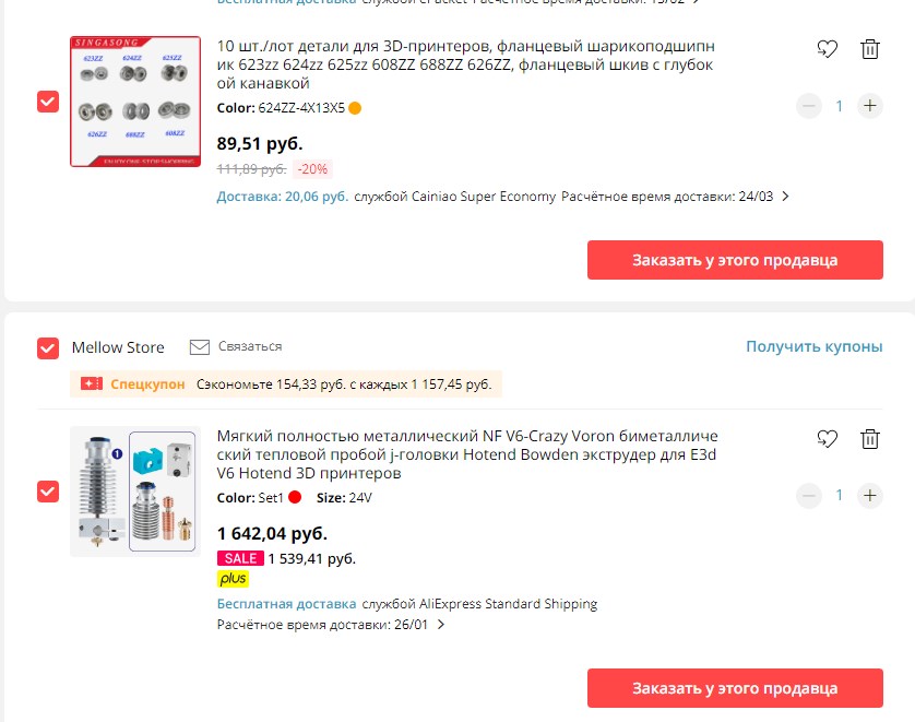

Подшипников F623ZZ Вы тоже заказали 80 штук. Это ещё минус полторы тыс. ;)

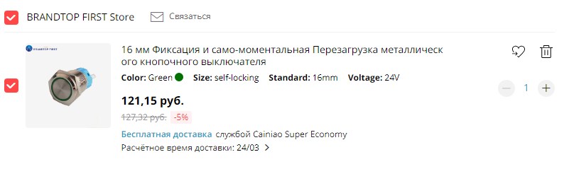

Светодиодной ленты достаточно метр, ремня 2 метра, а не 5, гофры достаточно 2 метра с внутренним диметром 6.5 мм с местного радиорынка по 25 за метр. БП на местном радиорынке стОит 1200. Сетевая кнопка неправильно выбрана (нужен диаметр 16, а не 12 мм). Резиновый самоклеющийся утеплитель стола лучше заменить на местный копеечный базальтовый коврик. Модуль нагрева стола можно заменить на один транзистор за 30-50 руб. с местного радиорынка (я писал об этом в мануале). Линейные подшипники стОят 520 руб. за пару (набор 2 шт.)
1) Моторы подкорректировал (не заметил про 3шт в комплекте)
2) мотор-винт оставил ибо не понимаю описанную альтернативу(что конкретно надо для реализации замены - какой движок, что за винт и что за муфта). 1200 изменится не слишком уж наверное сильно в меньшую сторону, хотя если укажите на позиции на али для замены, то было бы здорово
3) С подшипниками ошибся только в списке, в корзине все было правильно

6) кнопку поправил

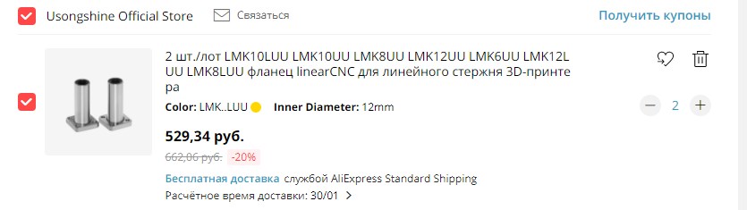

9) линейные подшипники заменил в списке и корзине на указанные

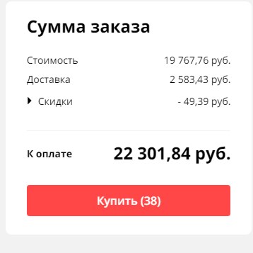

В итоге сумма с Али уменьшилась до 19767 тр (согласно расчету али), в то время как предварительное показало 20425
В итоге с корпусом - 28225
15 тр - ну это серьезно меньше почти 20. Пока не понимаю как это что уменьшить

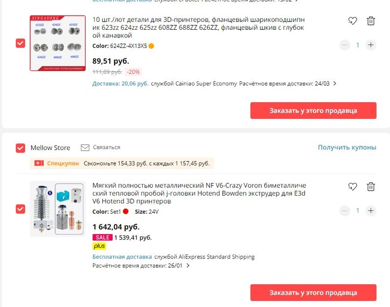

Обратил внимание на хотенд E3D V6 на вашей картинке. Посмотрел список - ссылка на хотенд не работает. Поискал в том магазине - НЕТ нормальных хотендов. Тот, который на вашей картинке, имеет неадекватную цену и скорее всего нормально печатать не будет. Потому что все эти "биметаллические термобарьеры" - однозначное зло. Долго и без проблем печатают только обычные термобарьеры 4.1 с боуденом до сопла.
Поискал минут 15 на алишке нормальный комплект E3D V6 с термобарьером 4.1 - нет такого в природе. :shock:
Видимо, сейчас это можно заказать только отдельно:
Хотенд https://aliexpress.ru/item/400100673236 ... 429bwAPmap
Термобарьер 4.1 https://aliexpress.ru/item/400093649524 ... 131e8yqNwY
Получается 700+ руб. Раньше такой комплект отличного качества по ссылке в списке стоил рублей 300-350. Но он куда-то делся.
