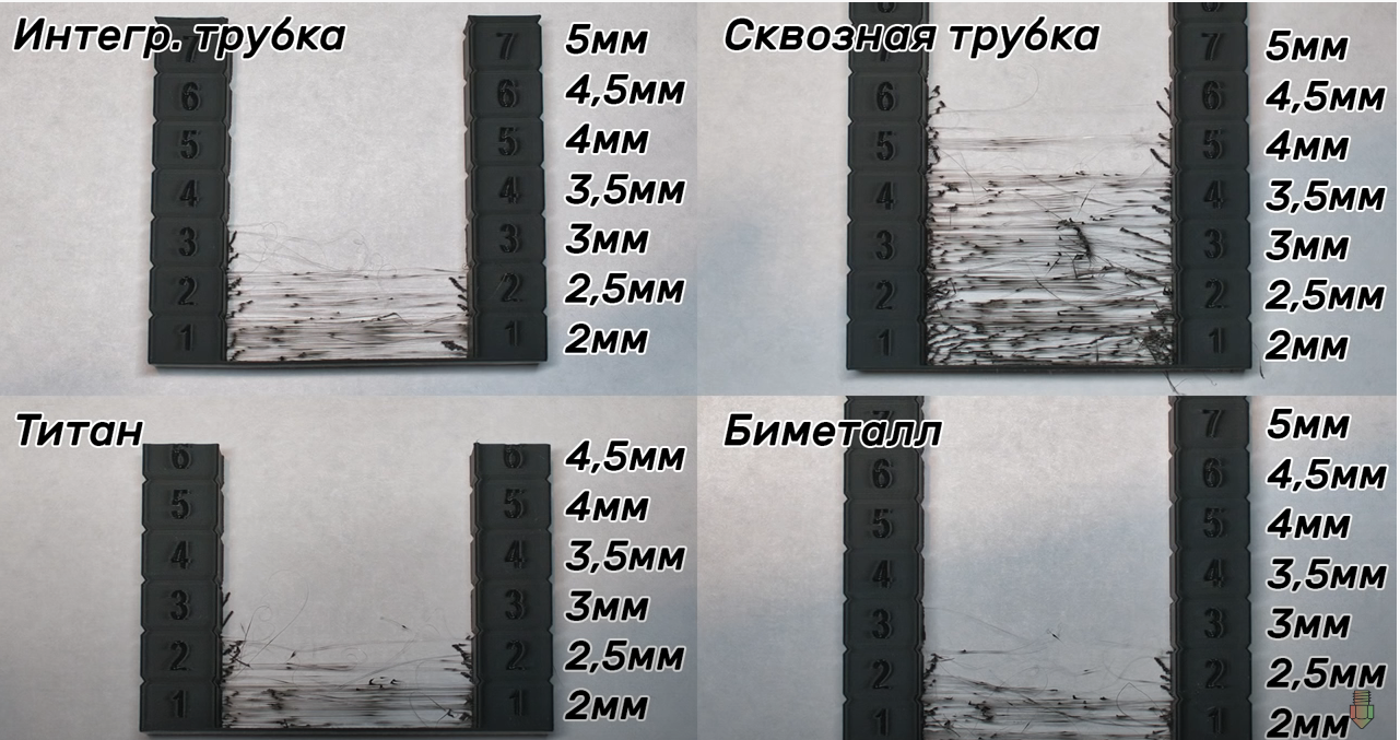

Дмитрий Соркин тестировал термобарьеры вот тут: https://www.youtube.com/watch?v=IsUzO5mi974
Результат для сквозной трубки в длине откатов печален. На моем фанерном Спринтере 222 2016 года сквозная трубка показывает примерно тоже самое: откат 5-6 мм.

Непрочитанное сообщение Alex Post » 10 янв 2021, 19:24
Очень странные результаты. По логике, для ретракта нет разницы - сплошная тефлоновая трубка или интегрированная. Единственное что я могу предположить - сплошная трубка недостаточно плотно упиралась в сопло и там образовалась щель, пагубно влияющая на откат. Других причин нет. А в части титанов, нерж, биметаллов и проч - пока не нужно НАДЕЖНО печатать ПЛА - вполне может быть.

10 янв 2021, 19:24
Во второй части видео есть тестирование температурного градиента, там уже не участвует сквозная трубка, но по интегрированной видно, что у нее результаты хуже остальных. Моя гипотеза в том, что большая зона расплавленного\мягкого пластика заставляет увеличивать откат.
