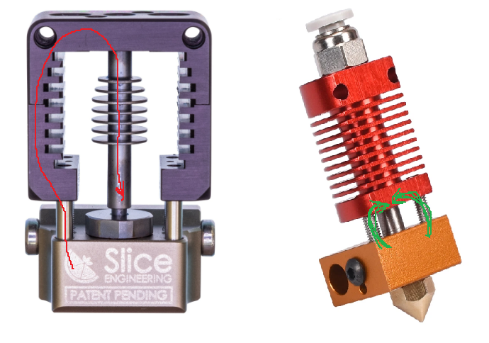

Для модели PRO Techno есть почти штатный CR-10 с биметаллическим термобарьером. Просто кронштейн головы привинчивается не отдельными винтами, а гайками на винтах хотенда. Но эта конструкция хуже штатной, потому что отводит лишнее тепло через винты в радиатор.
Я надеюсь, вы осознаете принципиальную глупость использования биметалла в этом китайском поделии? (Честно говоря, теперь закрались сомнения, после вашего примера)
"Хуже штатной".
"А давайте сделаем тоньше в три раза срез горла и добавим два винта площадью в 10 горл". Лол.
На всякий случай вставлю картинку с путем распространения тепла к месту, где образуется пробка:
Последний раз редактировалось torabravo 12 янв 2021, 22:02, всего редактировалось 1 раз.

Непрочитанное сообщение Alex Post » 12 янв 2021, 22:12
torabravo писал(а): ↑
12 янв 2021, 21:39
Один я на этой картинке вижу потенциал для образования пробки длиной примерно от кубика нагревател до первых ребер охлаждения? Если уж сочиняли такой сюрр, то нужно было не выпиливать внизу кусок, а сделать терморазрывы в пару миллиметров и остаток нашинковать в виде ребер. Воистину, это поделите лепил дизайнер а не инженер... Самая важная часть охлаждения - это несколько нижних ребер. Именно поэтому е3д в6 заметно короче чем в5 и гуще нашинкован. А тут они просто выпилены. Рука-лицо.

12 янв 2021, 22:12
Я тоже вижу. Но спорить со "свидетелями прогресса" вряд ли стОит. :)
12 янв 2021, 21:39
красивая картинка, но мне вот было бы интересней увидеть сравнение старых и новых хотов через тепловизор при разных режимах печати, или хотя бы тепловой анализ в солидворксе
