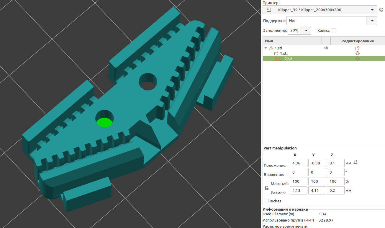

что то типа

что то типа
А подробнее, как перекрыть таким макаром?
Re: PrusaSlicer: вопросы, обмен опытом
Непрочитанное сообщение Avtonomys » 15 янв 2021, 23:51
dark184 писал(а):
15 янв 2021, 21:01
перегородку добавить. можно саму модель поправить, можно добавить модификатор который добавляет геометрию (add part > Загрузить).
