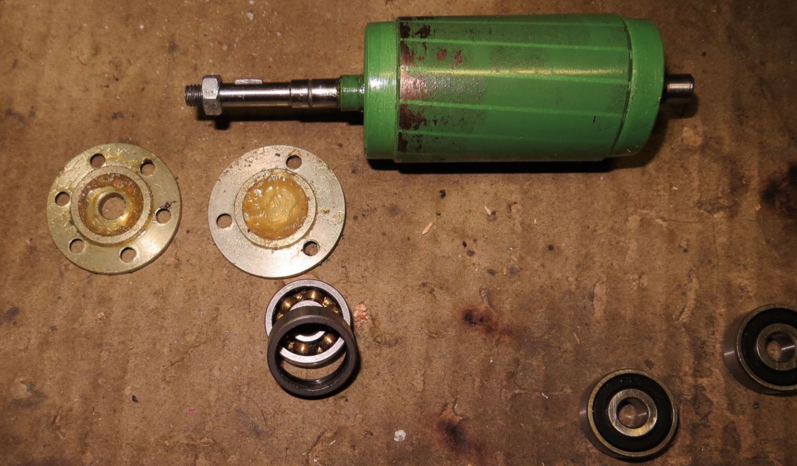

Разборка для замены подшипников электродвигателя УАД-52
В нем применены два шариковых однорядных с зашитой подшипника 60026 - внешний диаметр 19 мм, внутренний 6 мм , высота 7 мм.
Двигатель собран на клею - располовинить двигатель довольно сложно. Передний подшипник удалось снять не располовинивая двигатель. А задний удалось снять только располовинив корпус.
Двигатель просто шикарный по исполнению и по мощности.... Но шумноват.
