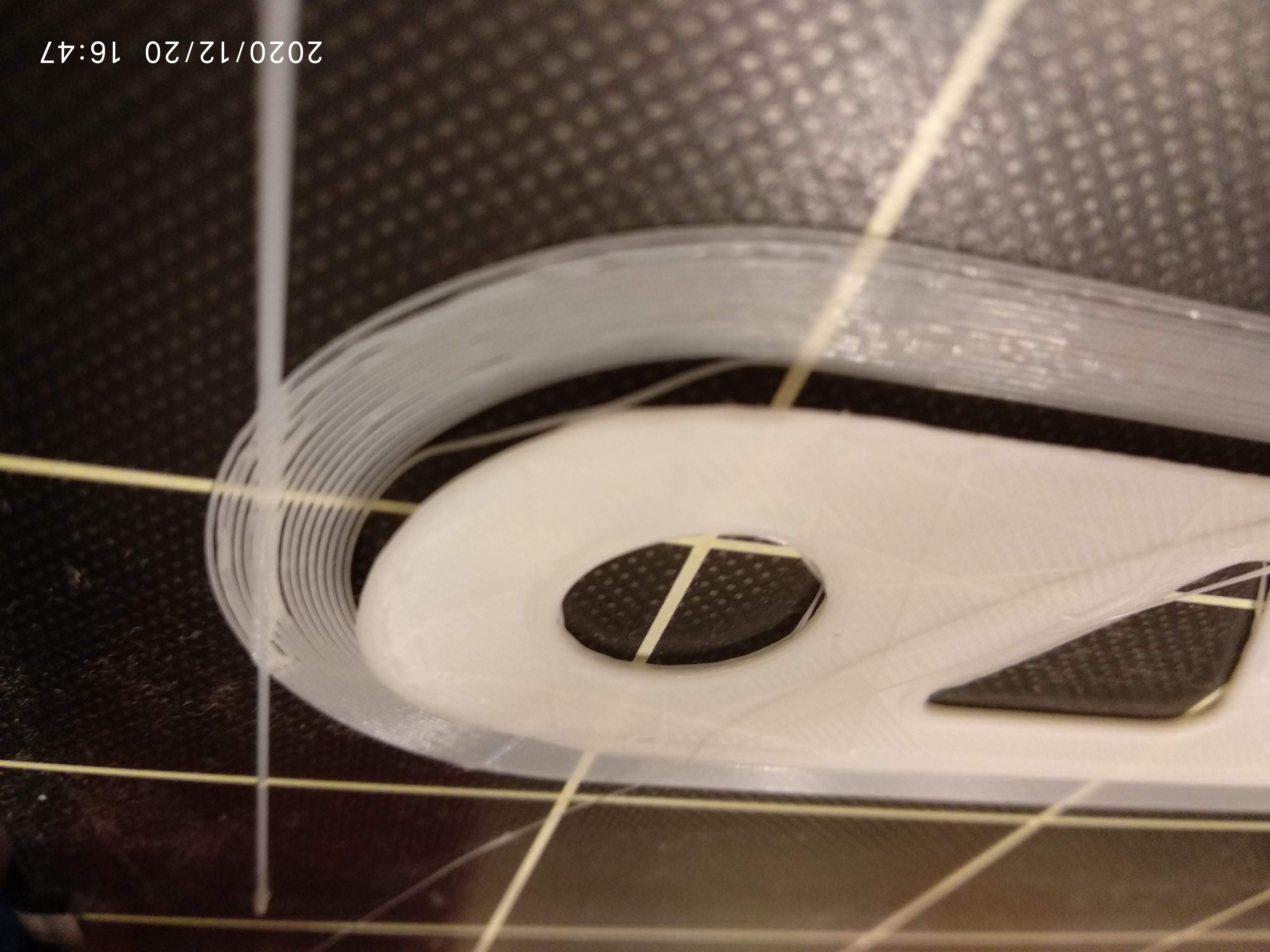

3Дэнуб. Прошу помощи у сообщества. Приобрел детям принтер, собрал, требуется видимо донастроить его, но пока у меня нет понимания какие настройки кинематики/электроники принтера отвечают за устранение каких дефектов печати.
Проблема такая: при печати детали один конец печатается нормально, а второй - с нарастающим сдвигом и постепенно отлипает от стола. Фото приложил.

Solidol, По фото видно, что кайма вокруг детали состоит из отдельных не слипшихся нитей (особенно хорошо заметен дефект справа). Это указывает на слишком большой зазор между соплом и столом на первом слое. Соответственно, первый слой плохо прилипает к столу, что в итоге и приводит к отрыву детали из-за усадки пластика при остывании после выкладывания нити..
Отрегулируйте (чуть приподнимите) стол. Похоже, что справа потребуется приподнять чуть больше, чем слева (возможно даже, что достаточно будет подкрутить винты только справа). Надо добиться, чтобы кайма сливалась в сплошную однородную гладкую полосу вокруг детали. Если в хозяйстве имеется штангенциркуль, измерьте после печати толщину каймы. В идеале она должна быть равна заданной в настройках печати толщине первого слоя.
Это базовая настройка. А дальше по необходимости пойдет регулировка потока и ширины экструзии, если при нормальной толщине первого слоя он получается не гладким, а с наплывами пластика вдоль укладки нитей.

Он сразу не прилипает. Откалибровать надо первый слой, чтоб нитки ложились без просветов и расплющивались в плоские "колбаски". Но не переборщить, совсем прозрачными они не должны быть. С опытом придет понимание, как должно быть.

Сделал как рекомендовали товарищи выше - жизнь наладилась однако!
Спасибо.
Сначала откалибровал, а потом напечатал, правда тестового филамента не хватило, пришлось допечатывать подкупленным, причем HIPS (увеличил темп-ру с 200 для pla до 215 для hips)

Уже хорошо, но небольшой "правый уклонизм" остался. По фото с квадратами видно, что по левой стороне зазор чуть меньше, особенно на ближнем левом.
