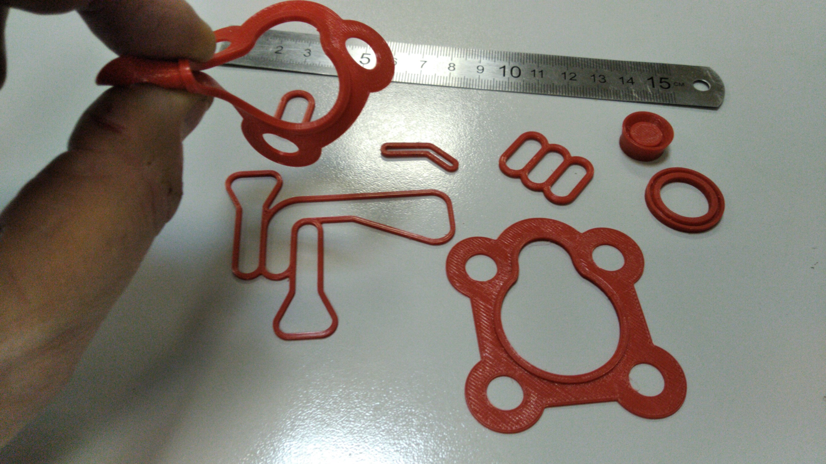

Планирую печатать TPU пластиком на боудене ender 3 pro. Надо ли убирать каким-то образом щель между шестерней и входом в трубку боудена? Критична ли щель?
P.S.: хотэнд у меня теперь с хорошим обдувом 5015
и я пересобрал хотэнд и заменил трубку.
Фото экструдера

falcon86, попробуйте так. По возможности без ретракта и скорость поменьше. Если будут проблемы, тогда придётся думать о том как от них избавиться)) В принципе, на аналогичном конструктивно экструдере, на с-принтере, печатать можно.

Сам так печатаю. Экструдер похожий. Ретракты отключены, скорость 15-25 мм/сек в зависимости от размеров детали. Даже не столько от размеров, а от длины прямолинейных участков участков, на которых голова и вместе с ней экструдер успевает разогнаться до максимальной заданной скорости. Если деталь мелкая, криволинейная и без больших площадей заливки, то можно и прибавить. Но на первой детали придётся посидеть у принтера, следя за тем, чтобы филамент не зажевало. Жуёт - снижайте скорость. Горячий стол необязателен. Сам печатаю на холодное стекло, намазанное в два-три слоя клеем-карандашом Эрих Краузе.
Да, поток скорее всего придется увеличить, чтобы крышка и дно заливались сплошняком а не сеткой.
