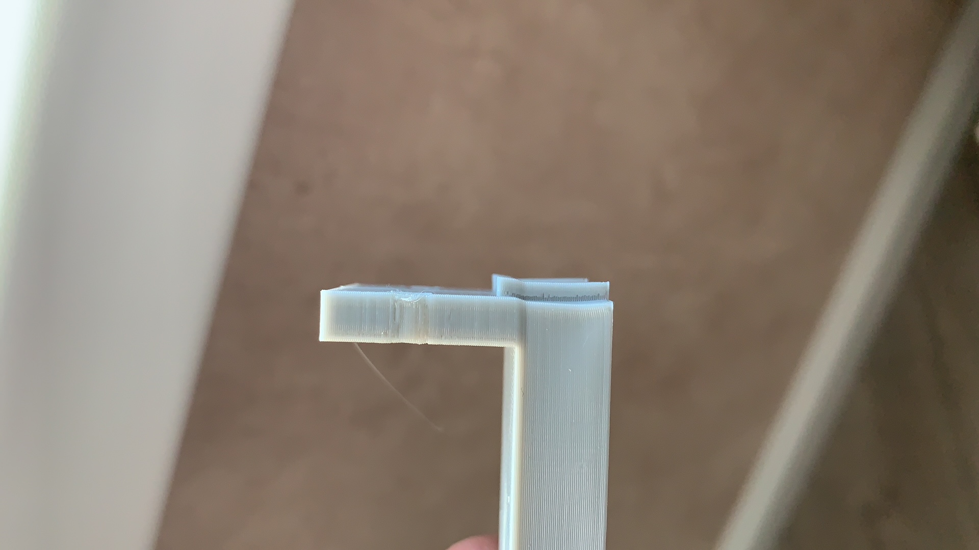

Всем привет. Подскажите плиз, есть проблема, при печати модели которые имеют "стенку", ну например простейшая модель - коробка с дном. Дно толщиной 3 мм, стенки тоже 3 мм. При переходе печати с дна на стенки идет сдвиг, ступенька. Это же наблюдается и на других моделях где плоскость переходит в стенку (фото). Пластик АБС (с бестфиламента), принтер QIDI X-MAX. слайсер Pruca самой последней версии.
Распечатка простых моделей вроде калибровочного кубика идет без проблем, ступенек никаких нет
Непрочитанное сообщение Kaktus » 22 фев 2021, 22:58
Lecter2021, могу предположить только, что это усадка так себя проявляет, но какая то дикая кмк... Попробуйте другим материалом напечатать, или обдув отключить на слоях основания.
Lecter2021
Зарегистрирован: 22 фев 2021, 12:34
Непрочитанное сообщение Lecter2021 » 23 фев 2021, 09:43
Обдув выключен вообще. Странно что это проявляется только на переходе плоскость/стенка. Я печатал другие модели которые не имеют таких переходов - там все нормально, тот же материал, те же режимы
