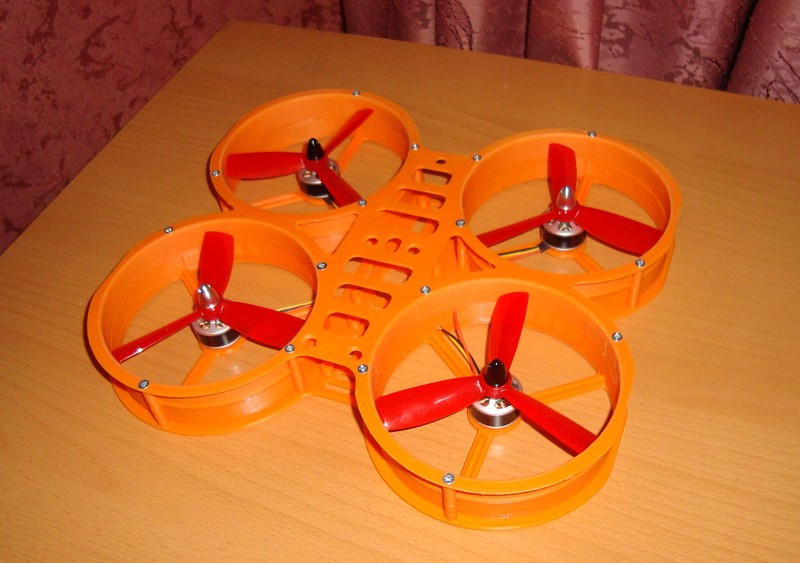

Позавчера печатал рамку синевупа из ПЛА размером 250х240, всё без проблем напечаталось.

Похож на фд-пласт морковь. Аккуратно получилось.3D-SPrinter писал(а): ↑02 мар 2021, 21:43Позавчера печатал рамку синевупа из ПЛА размером 250х240, всё без проблем напечаталось.

Оно и есть.
