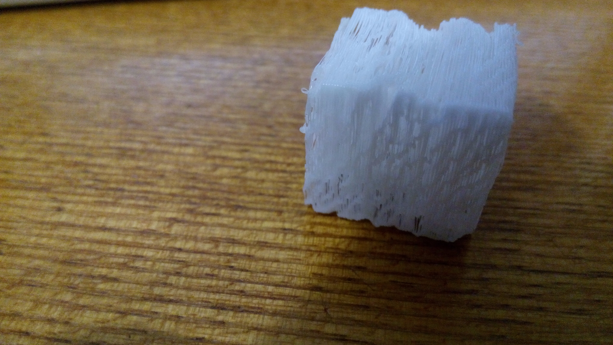

p.s. вчера была первая печать без настроек ... без теплой кровати ...но вы не поверите оно напечатало .. правда ужасненько но даже понятно что печатало ...

Faster, я уже 2 дельты собрал с автоуровнем... покажи свой датчик Zmin
На фото тупо недоэкструзия
