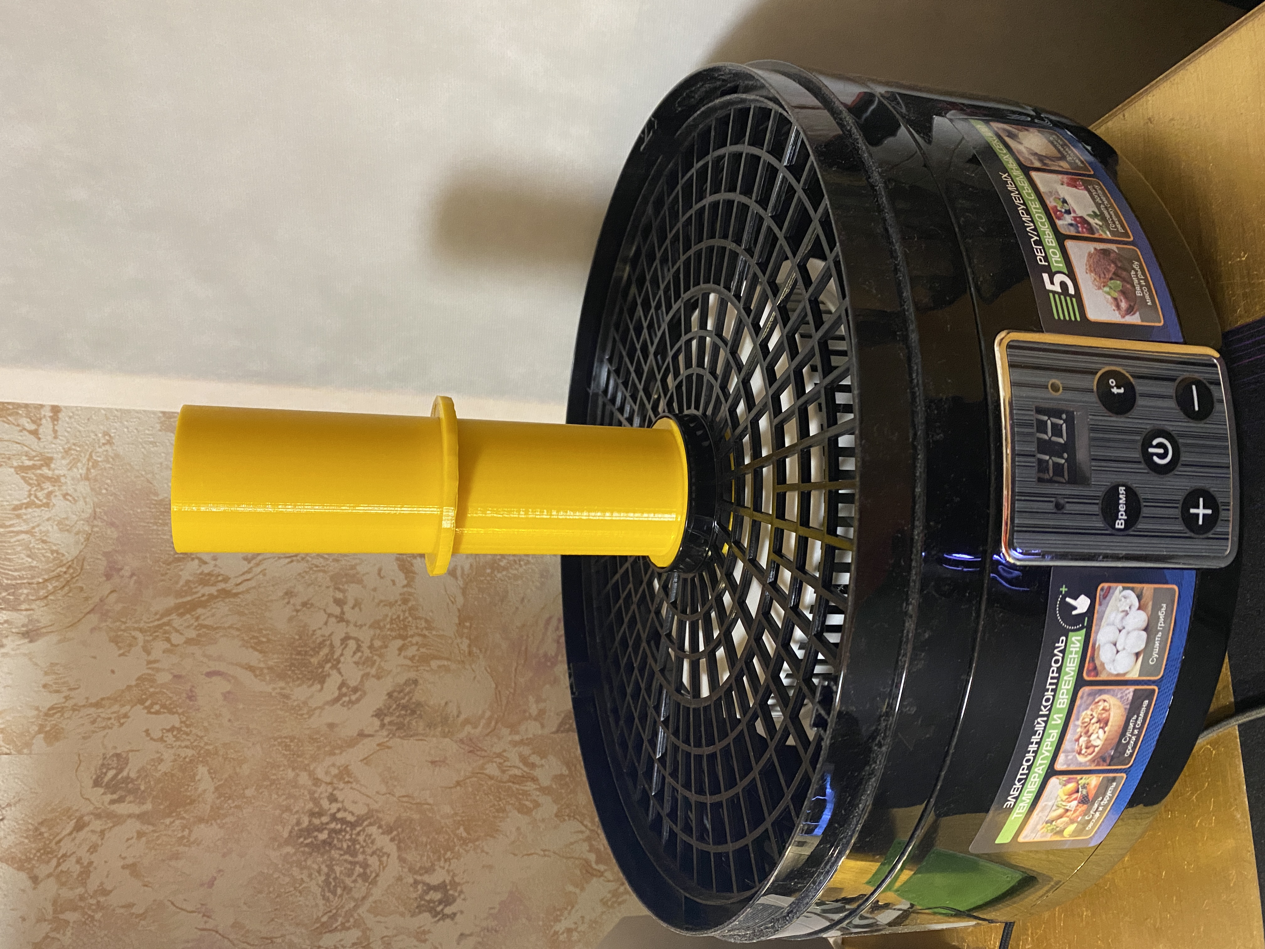

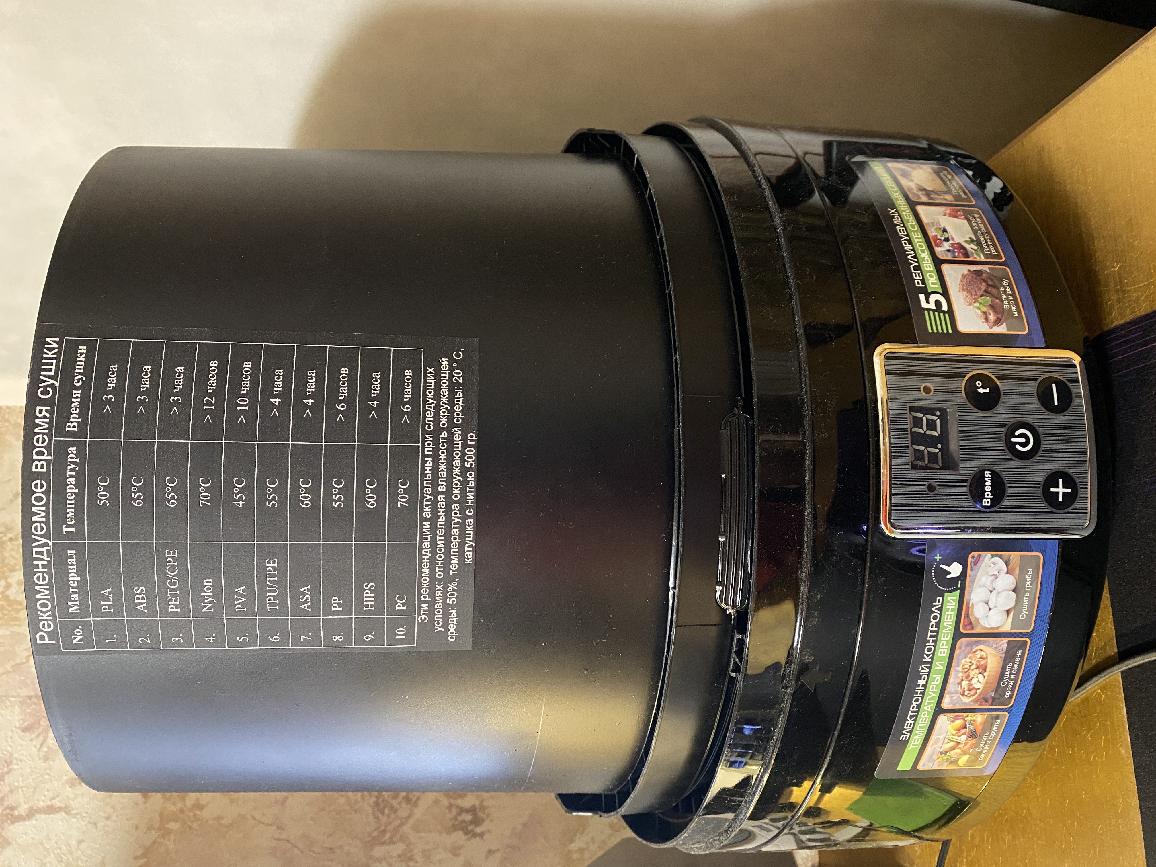

Сушилку я себе смастерил, но вот честно говоря нет пока культуры того, что перед печатью надо сушить пластик, всегда либо неделями стоит одна и та же катушка (впитывая влагу), либо достаю из пакета, где силикагель и надеюсь, что он сухой...
- Благодарил (а): 334 раза
Идея с ведром зачетная! Вопрос: а в ведре предусмотрены какие то отверстия, чтоб теплый влажный воздух мог "сбежать"?
На самом деле ОБЯЗАТЕЛЬНО нужно сушить только нейлон. Все остальное - зависит от условий хранения. Я уже года два ничего не сушил, как завязал с шестернями из нейлона

Носок одет силиконовый, просто обдув (2 сопла) на удалении 10мм каждый от сопла и дует прямо на него.
P.S.: ведро из Леруа, покрасил черной матовой краской от туда же
Дырочки есть
