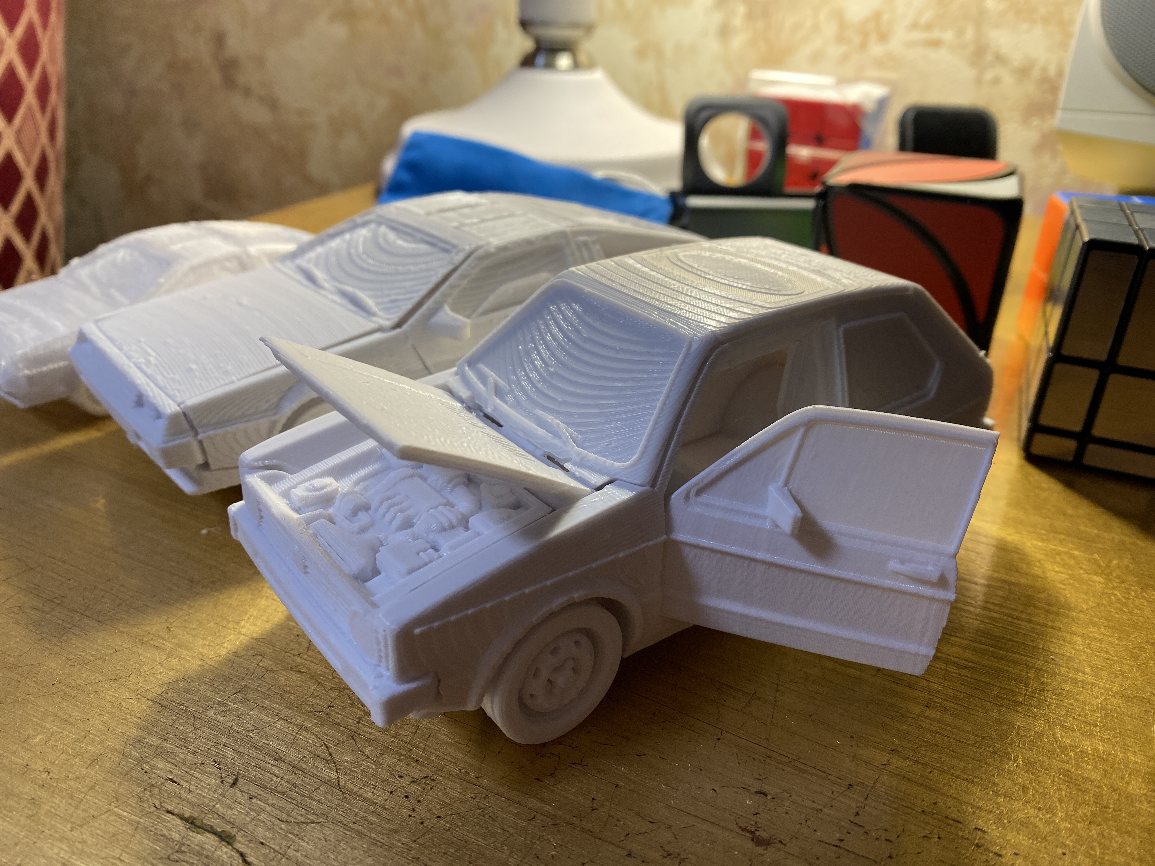

Распечатал машинку. Печатал PETG с обдувом 30%, слой 0,2мм, 60мм/с, наружние 30мм/с, без поддержек.
Мне хотелось бы понять насколько качественно она распечаталась по вашему мнению? Для меня это пока что лучшее, чего я добился на своем ender 3.
Непрочитанное сообщение Kaktus » 22 мар 2021, 13:17
falcon86, да нормально для слоя 0.2. Если лучше охота, то толщину слоя уменьшать.

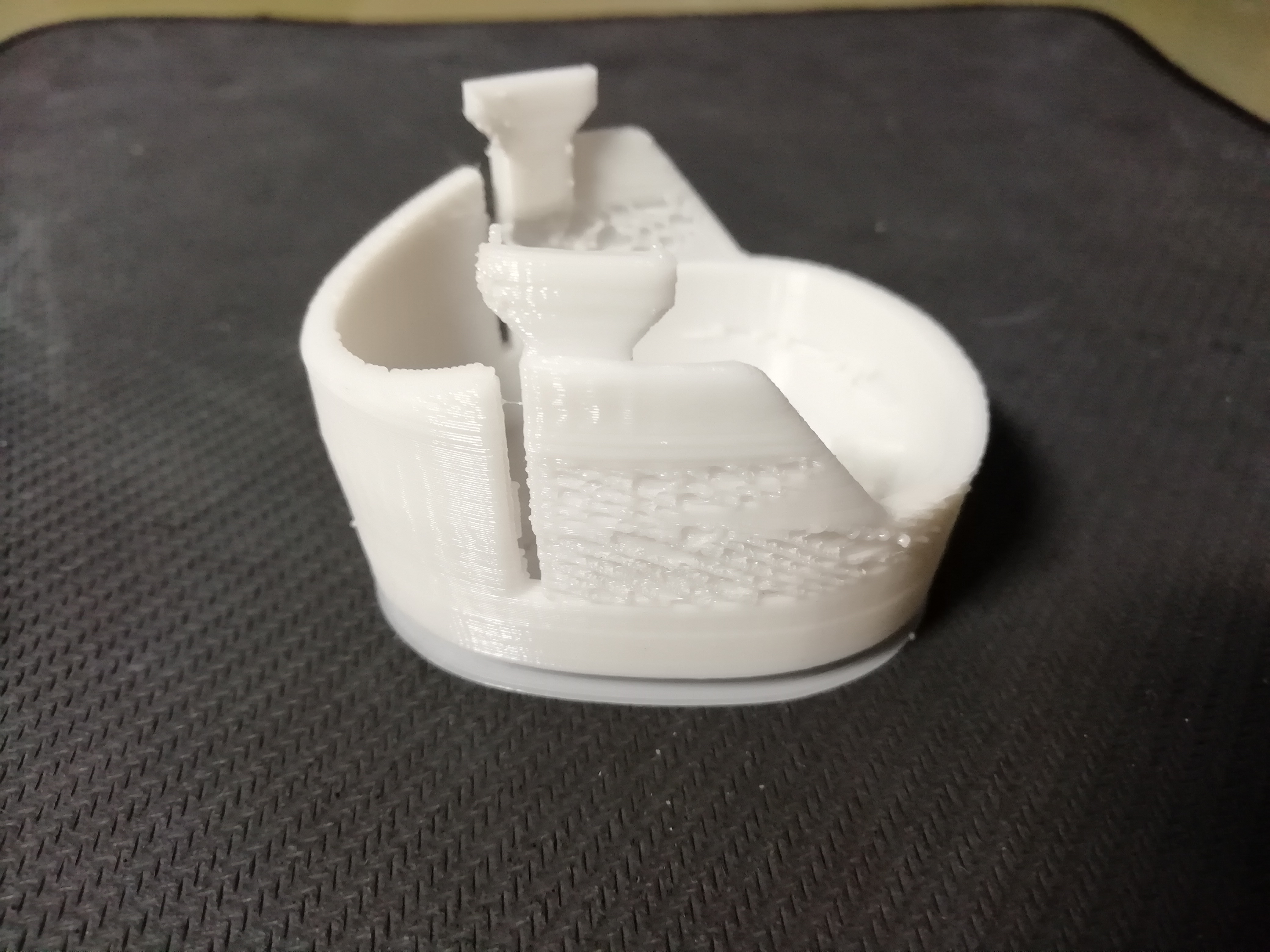

Здравствуйте. В чем может быть причина таких артефактов? Есть подозрения, что это связано с ретрактом. Что лучше изменить в настройках. PETG, 240/60. Слайсер slic3r. Экструдер директ. Настройки ретракта прикладываю
Непрочитанное сообщение Kaktus » 28 мар 2021, 06:02
Razer, длину ретракта настроить необходимо достаточную - сдается мне, что 3.5мм для директа много. Ну и скорости ретракта может до 30-40 добавить. У меня похожее на боудене 70см бывало.
