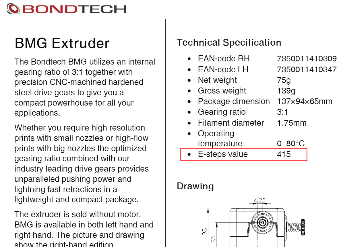

Правильно ли я понимаю, что если выставить в моторе экструдера 1/64 шага, то он будет слабее, чем если выставить 1/16?
И есть ли инфа сколько надо выставить шагов в прошивке для директа Mellow NF-BMG-WIND V6 BMG при условии 1/16 шага?
Непрочитанное сообщение dark184 » 06 апр 2021, 12:24
falcon86 писал(а): ↑
06 апр 2021, 11:45
При условии равных скоростей вращения вала, токов и прочих параметрах, то да, правда.
06 апр 2021, 11:45
Если есть данные для любого другого количества шага, то достаточно пропорционально уменьшить/увеличить. Измерив шестерню подачи и вычислив длину окружности можно примерно высчитать шаги на мм. Дальше только калибровкой экструдера.
falcon86
Сообщения: 114
Благодарил (а): 60 раз
Непрочитанное сообщение falcon86 » 06 апр 2021, 12:43
06 апр 2021, 11:45
410 шагов - спасибо Chucha!

trengtor
Сообщения: 119
Имя: Юрий
Непрочитанное сообщение trengtor » 06 апр 2021, 12:52
06 апр 2021, 11:45
Отталкиваться можно от инструкции к оригиналу BMG, она как раз для настройки драйвера 1/16.

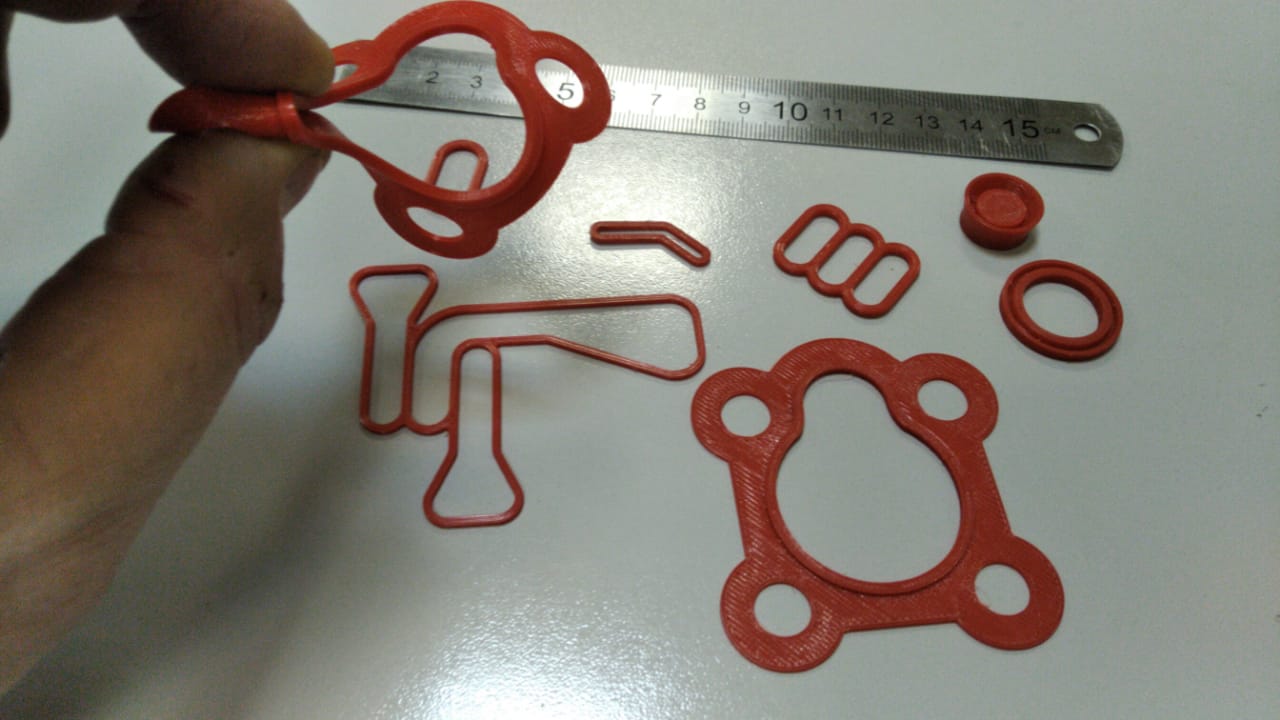

Непрочитанное сообщение Vikent » 07 апр 2021, 08:48
06 апр 2021, 08:36
Решил напечатать TPU на своем боудене... ничего не получилось...
На какой скорости была сделана попытка? Экструдер какой (фото)?
Всё на фото отпечатано на боудене без малого полметра.

Непрочитанное сообщение Vikent » 07 апр 2021, 14:55
07 апр 2021, 09:31
Скорость 30мм/сек, ретракты выключены, поток поставил аж 160.
Скорость - слишком много, поток - просто овердохера. Скорость, рекомендуемая производителем TPU, 20мм/сек. Детали мелкие в правом верхнем углу на моём фото можно печатать и на 25мм/сек, - на такой мелочи принтер, а соответственно и экструдер, просто не успевает до них разгоняться. А детали покрупнее (на переднем плане), где экструдер успевает разогнаться, нормально идут не выше 15 мм/сек. На 20 если не на первом слое, то на втором точно зажёвывает.
07 апр 2021, 09:31
Экструдер такой.
У меня похожий. Должно и с ним нормально печатать, если скорость и поток не завышать..
07 апр 2021, 09:31
экструдер я поджимал до упора
Наоборот, ослабить надо максимально. Я поначалу, пока со скоростями разбирался, даже пружину помягче ставил.
