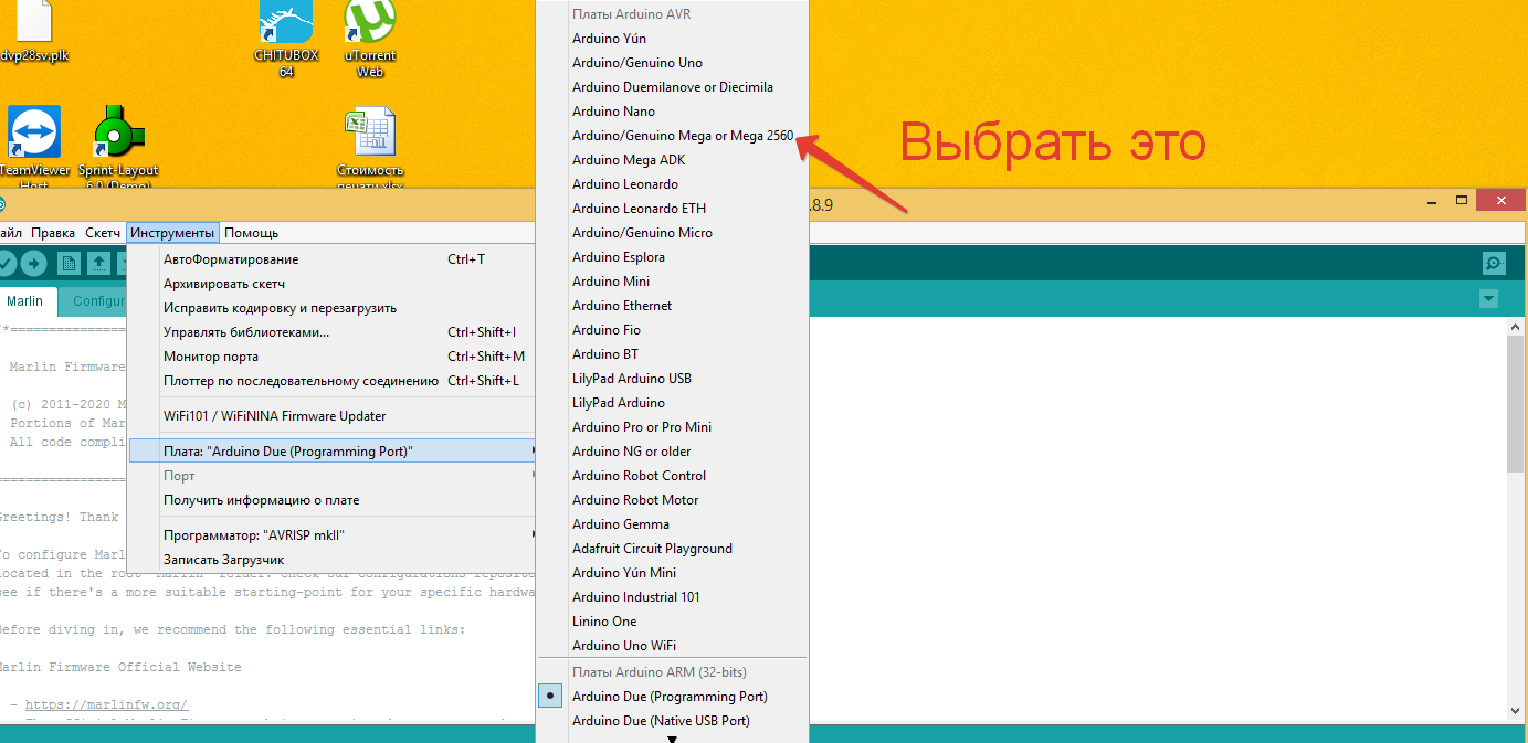

Непрочитанное сообщение dark184 » 18 апр 2021, 09:02
dimmarich писал(а): ↑
18 апр 2021, 08:11
а я ее даже на плату залить не могу
В ардуино иде выставлен нужный камень? Вы об этом ничего не упомянули ни плату, ни проц.
Второе, ардуино иде очень не любит кириллицу в пути к файлам! Скиньте прошивку куда нибудь в корень диска, например С, и переоткройте проект.

Непрочитанное сообщение dark184 » 18 апр 2021, 10:20
18 апр 2021, 10:09
Arduino mega 2560
в ардуино иде надо выставить плату mega 2560 для начала, указать правильный ком порт. Без этого плата не прошьется. На сборку прошивки не повлияет.
18 апр 2021, 10:09
корень диска куда например?
Например С:\, но никак не на рабочий стол.
Кстати, возможно у вас вообще нет исходников, а только скомпилированный файл с расширением *.hex или *.bin, тогда компилировать вообще бесполезно. Надо стразу прошивать сторонней утилитой для меги, ардуино насколько мне известно готовый файл заливать не умеет.

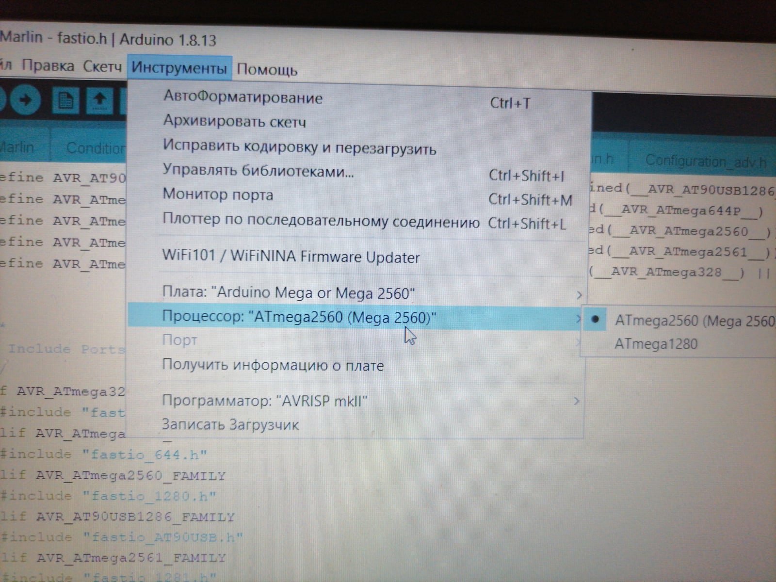

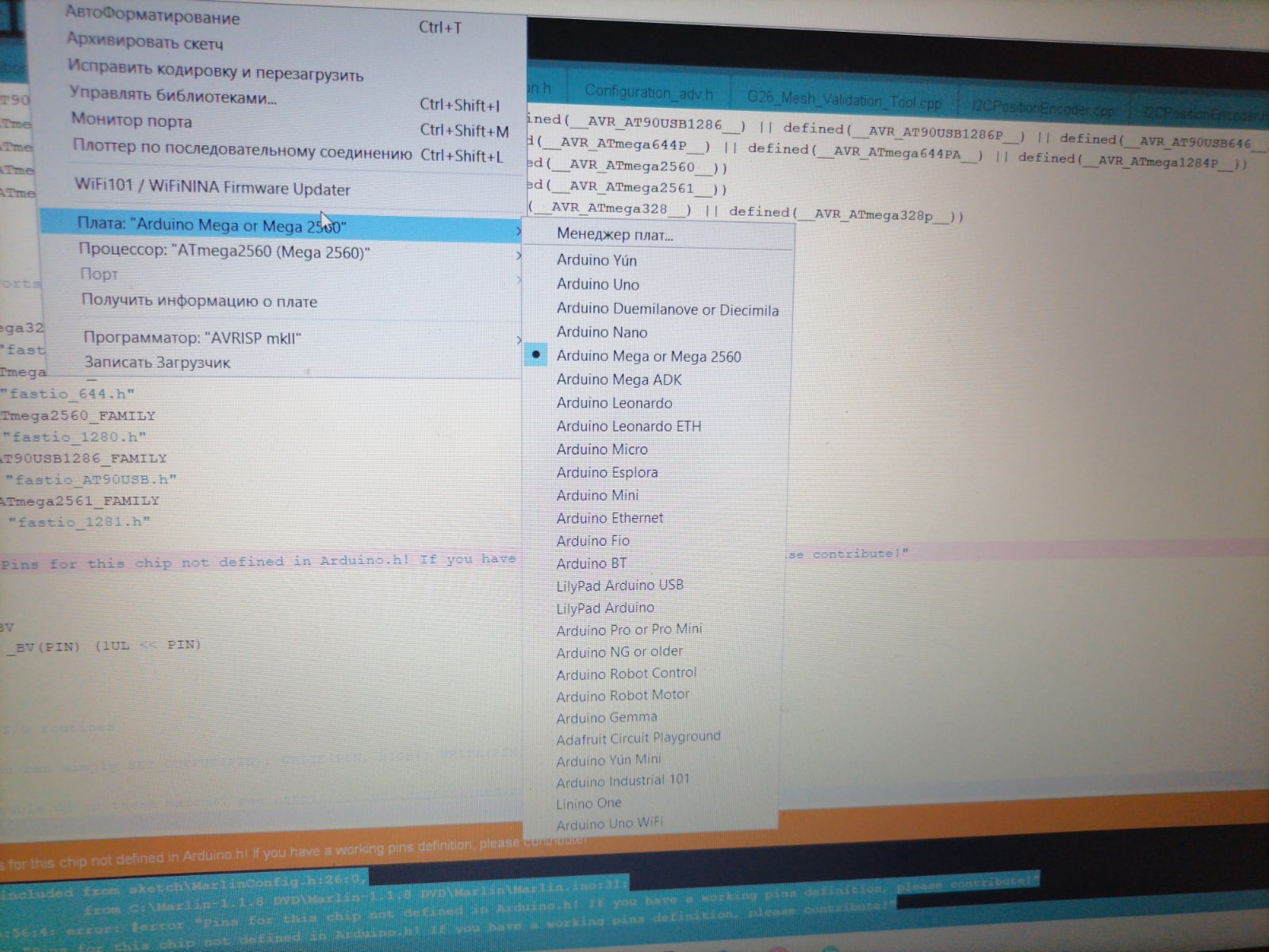

Непрочитанное сообщение dimmarich » 18 апр 2021, 11:04
все равно присылает вот это, закинул в корень диска и ничего, компорт правильно плата 2560 выставлена проц тоже

Непрочитанное сообщение dark184 » 18 апр 2021, 12:14
18 апр 2021, 11:03
Pins for this chip not defined in Arduino.h!
иде не видит некоторых файлов, либо они физически отсутствуют, или геморой с версиями ардуины иде. Либо это следствие вот этого
18 апр 2021, 11:03
"Oops! Make sure you have 'Arduino Mega' selected from the 'Tools -> Boards' menu."
Это он прямым текстом пишет, что проц в иде не выбран!
18 апр 2021, 11:03
sketch\MarlinConfig.h:34
Очень странный путь, как впрочем и имя файла. С какой стати настройки марлина оказались в папке скетча??? Хотя это скорее вопросы к кривому иде...
