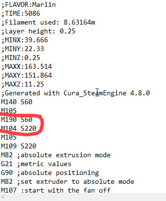

Посмотрите свой G-код блокнотом. Скорее всего, Кура дурит и не вставляет первыми строками температуры.
Возможно, в настройках принтера неправильно указан тип G-кода.

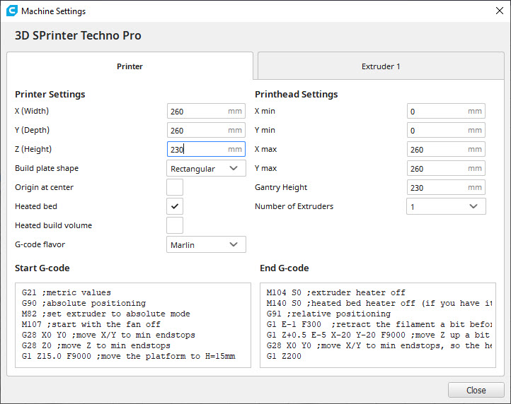

Непрочитанное сообщение Relexey » 03 май 2021, 15:36
3D-SPrinter,
Настройки так выглядят, вроде всё по инструкции:

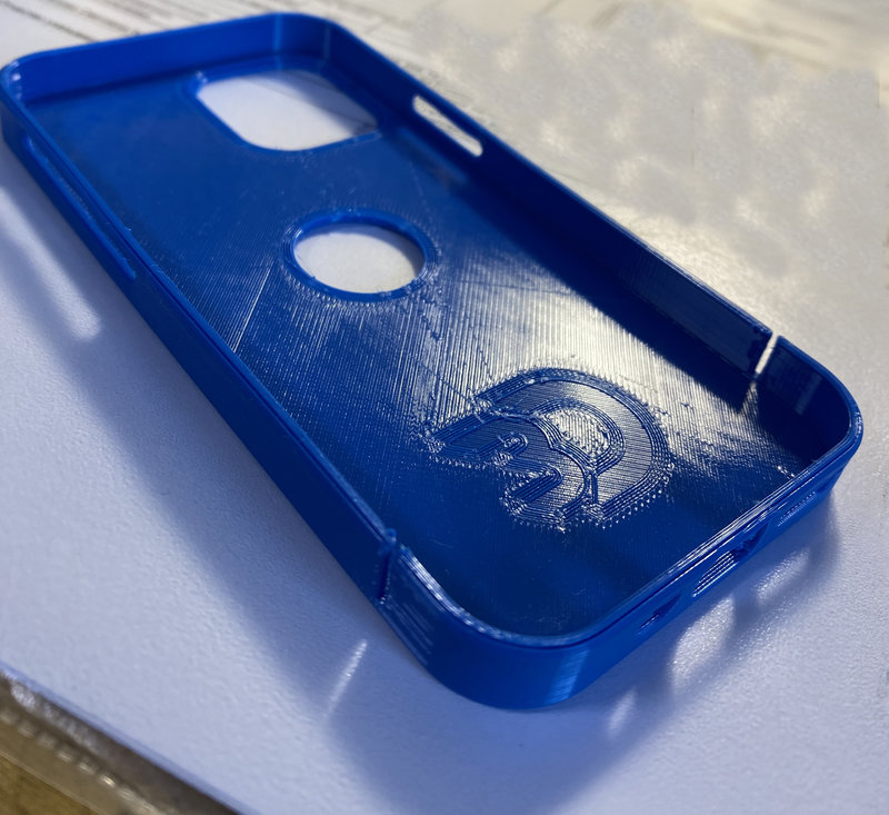

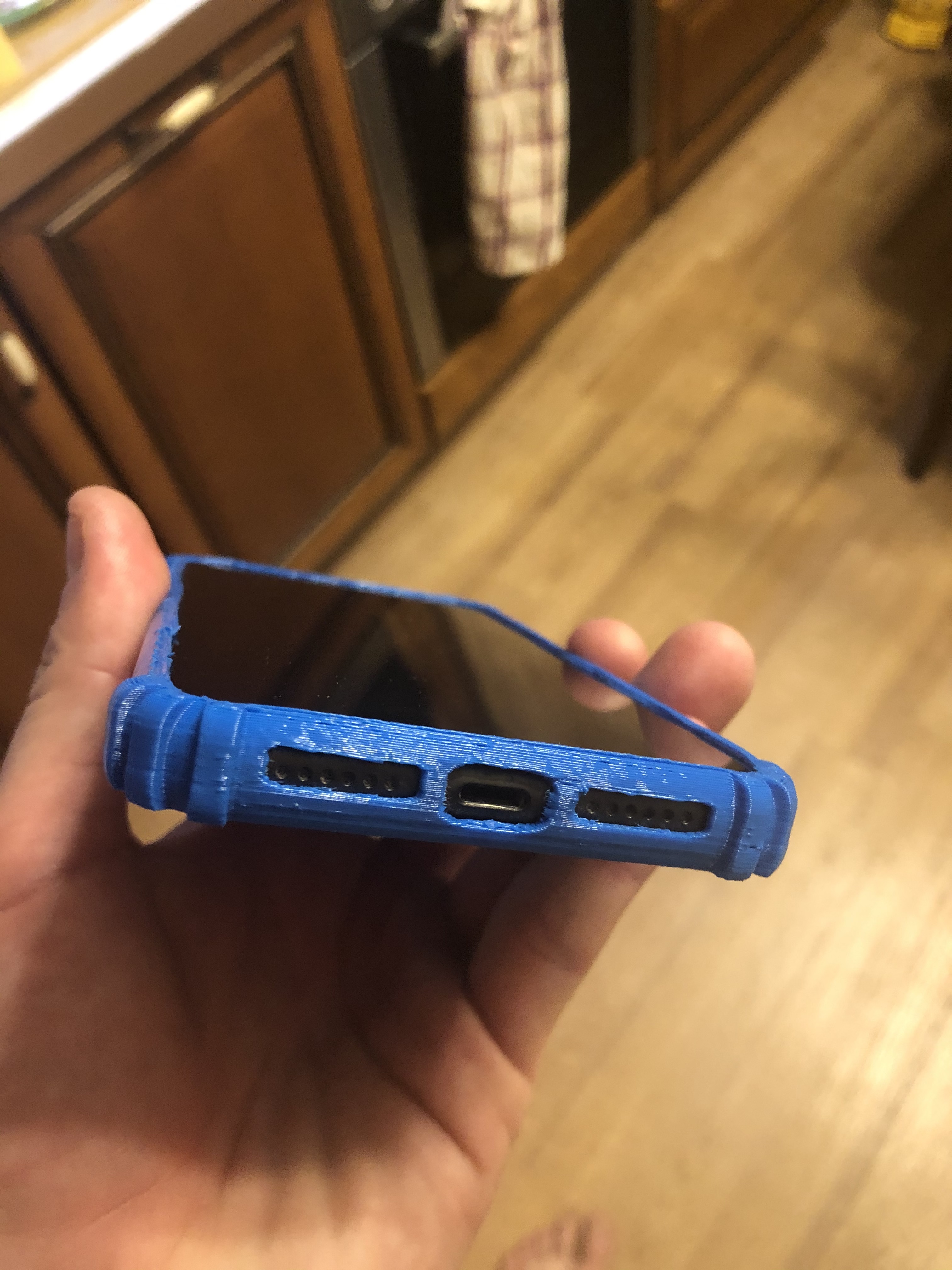

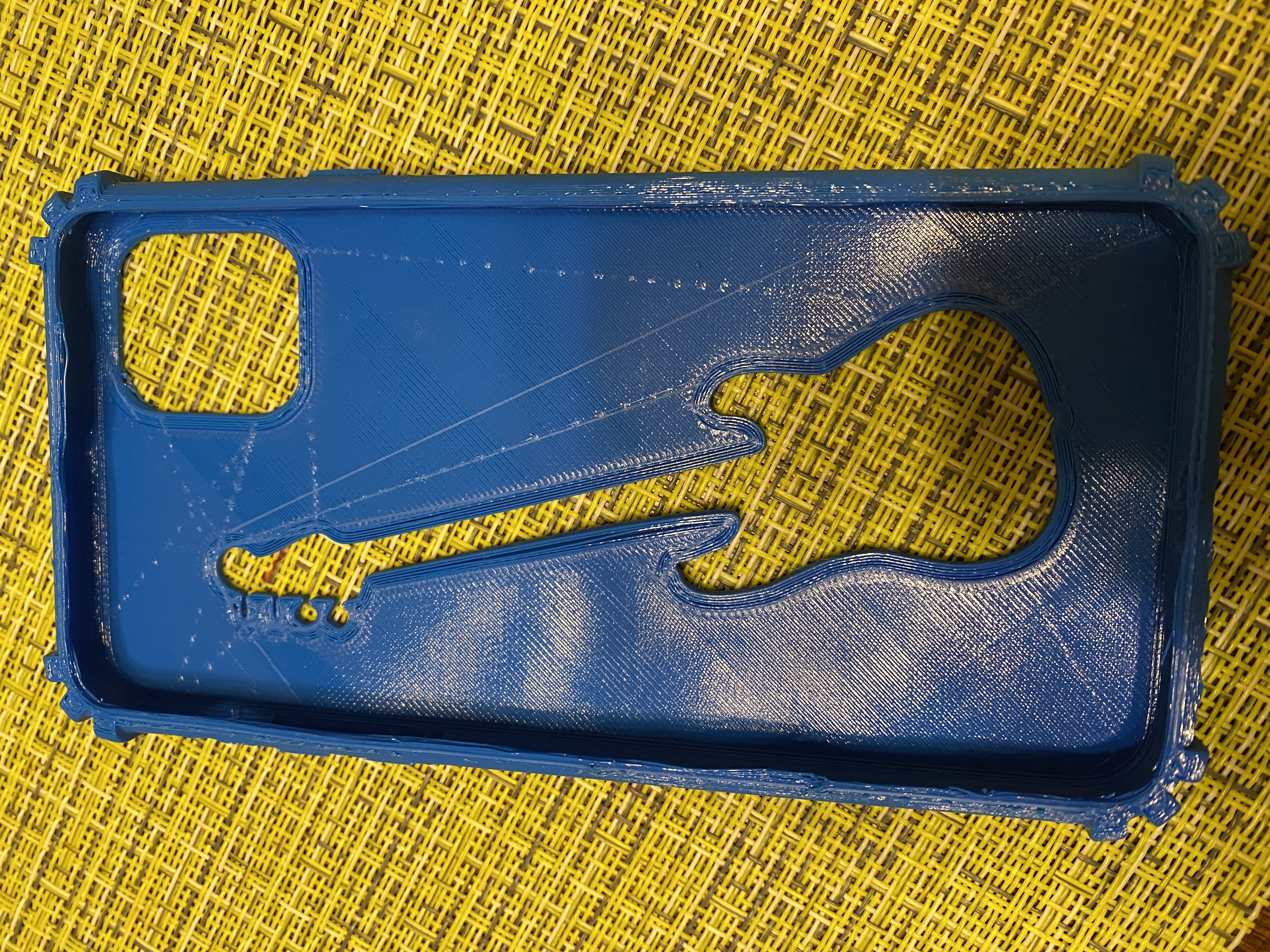

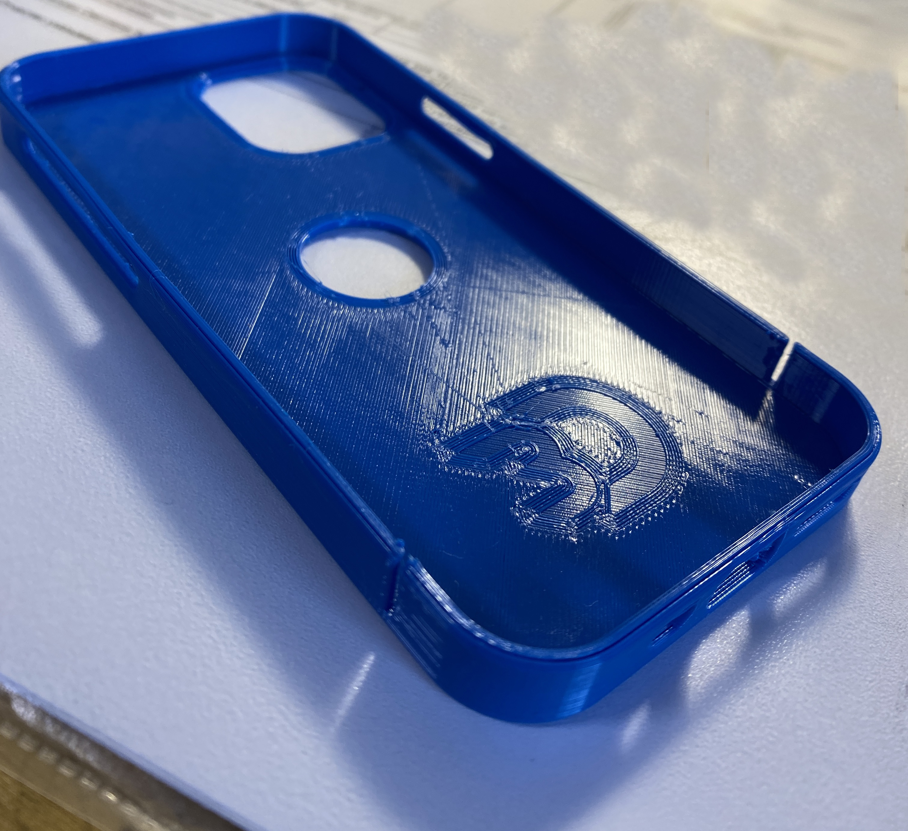

Наконец-то установил директ и попробовал распечатать TPU - чехол для телефона. Идет расслоение слоев там, где прямолинейные участки + пока отрывал от стола нарисовался пузырь... 1) Что я делаю не так?
Сопло 0.4, слой 0.2, температура сопла 185, стол 50, поток 110, скорость печати 40мм/сек, внешние стенки/крышка/дно - 20мм/сек, скорость перемещения 120мм/сек, откат разрешен, величина отката - 1.0мм, скорость отката - 10.0мм/с, комбинг - везде, вентилятор 5015 - 75%.
Распечатывал на магнитном стандартном коврике от Creality Ender 3, из-за этого матовая поверхность. 2) Если положу ультрабазу - смогу ли я потом оторвать от стола изделие?

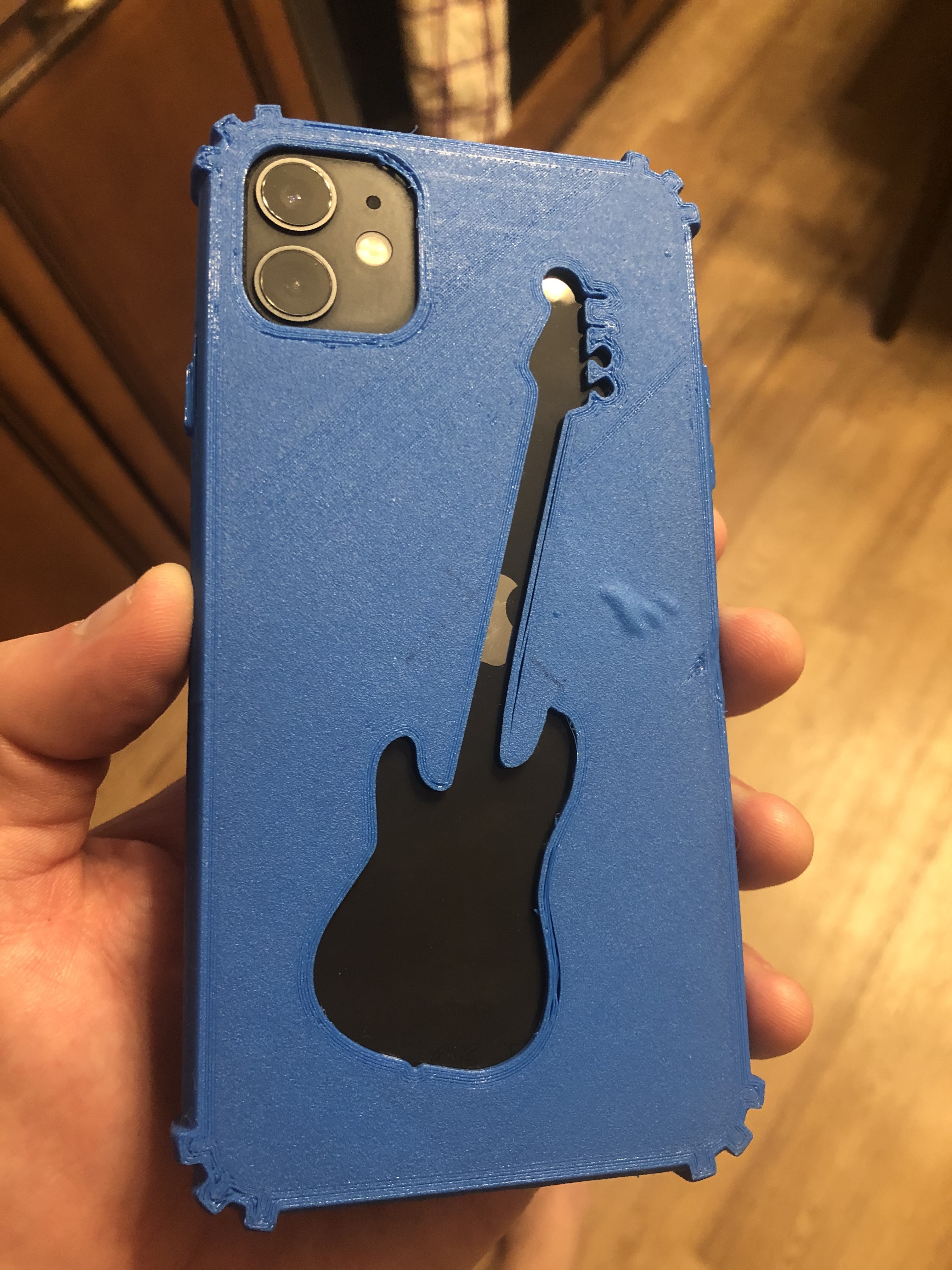

Непрочитанное сообщение falcon86 » 04 май 2021, 15:21
falcon86 писал(а): ↑
03 май 2021, 21:44
Попробовал ультрабазу - плохо липнет TPU - вернул магнитный коврик.
По первому вопросу пробую снизить скорость и увеличить поток. Посмотрим, что получится.
Получилось сильно лучше.

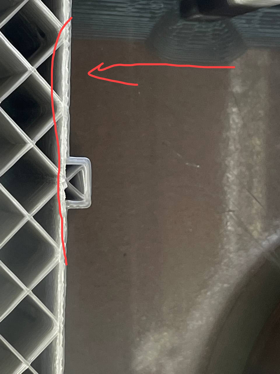

Непрочитанное сообщение Relexey » 04 май 2021, 19:50

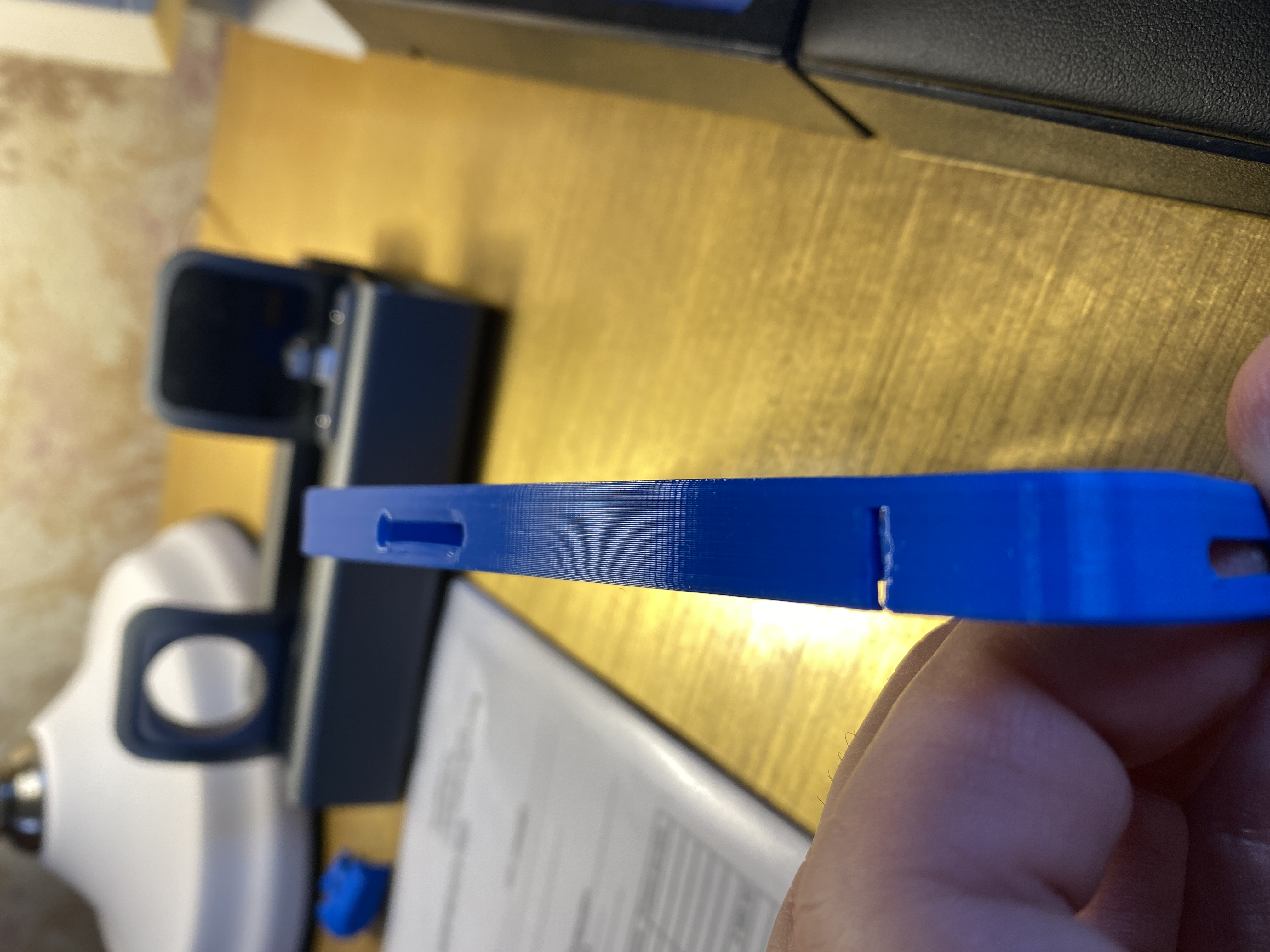

Не пойму никак -- почему иногда слой ложится коряво?
Непрочитанное сообщение Kaktus » 04 май 2021, 23:05
Relexey, похоже на проделки Куры - она любит через ж.. заполнение делать. Или Arachne пользовать, или Прюша слайсер. Но они тоже со своими тараканами)
