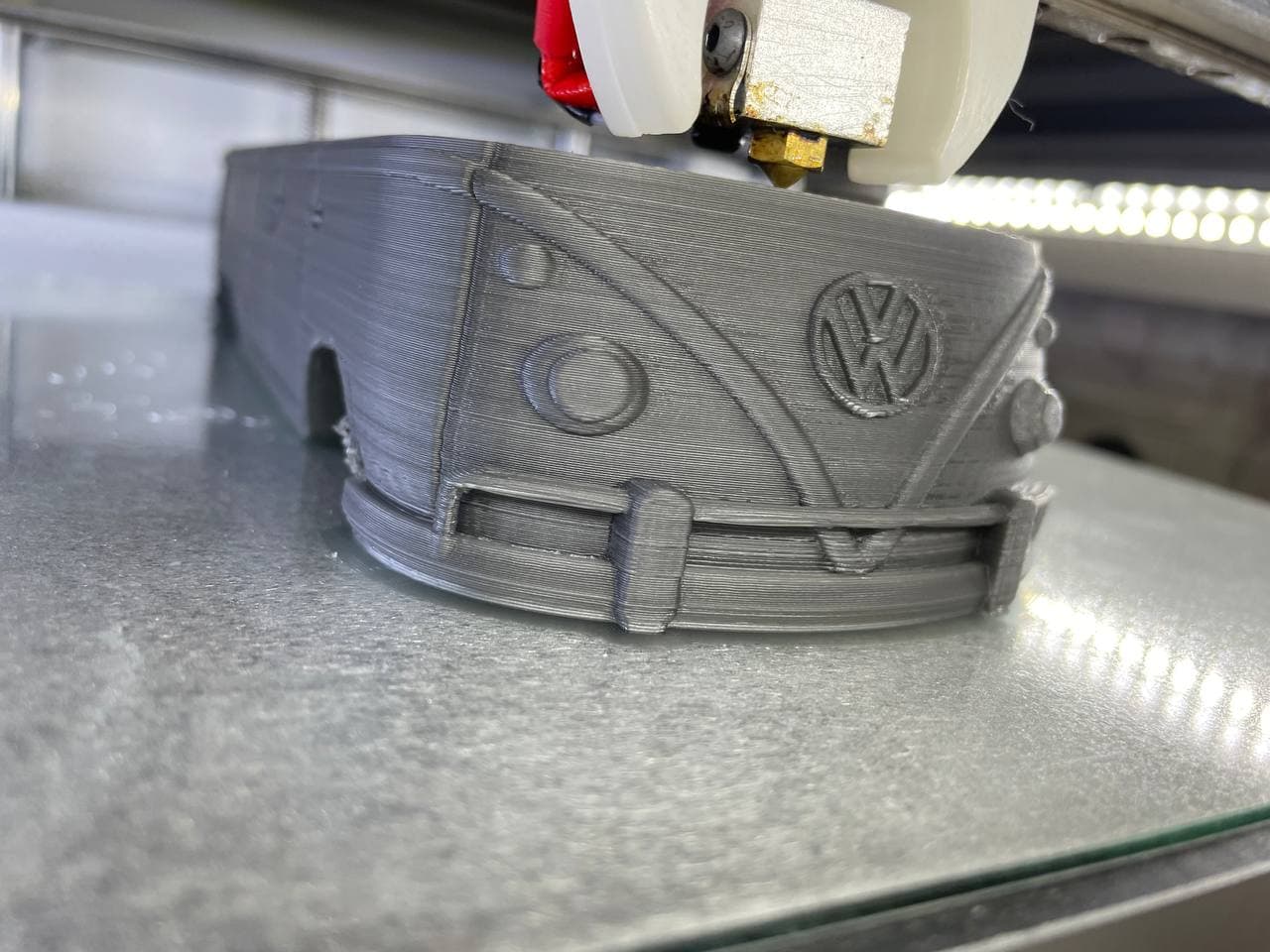

По мере пропечатывания выступающих слоёв (над ранее напечатанными) - углы загибаются наверх, из-за чего часть филамента пускается не по месту

Никак не получается добиться качества печати:
Подскажите пожалуйста, почему так филамент ложится?

Relexey, какой пластик, скорости, температуры, обдув?

PLA из Сопутки (FD-Plast), температура хотенда 220, температура стола 60, обдув включен, скорость 80.

Чтобы такое из ПЛА печатать, нужен мощный обдув под сопло на 100%. Небольшие художественные детали лучше из АБС печатать - и обдува штатного должно хватать, и постобработка гораздо легче.

То есть, проблема частично в охлаждении слоёв? Я вот подумал - а нужно ли тогда греть стол?

Проблема в том, что у ПЛА очень низкая температура стеклования и она "растянута". Т.е. этот пластик не подходит для этих задач. Следовательно, нужно просто заменить его на АБС. Для мелких деталей АБС всегда лучше, его и надо использовать. Для больших деталей АБС не годится из-за большой усадки. В этом случае применяется ПЛА и ПЭТГ.

Relexey, да, проблема в охлаждении слоев. Если отключить подогрев стола, то деталь отпасть может. Единственно, что может помочь, это печать в прохладном помещении или под кондеем. Но это если очень сильно хочется. Использование АБС обычно решает проблему - у него и температура стеклования значительно выше, и обрабатывается гораздо лучше.

Температуру хотэнда понизить градусов на 10, обдув - на максимум, скорость понизить раза в полтора...

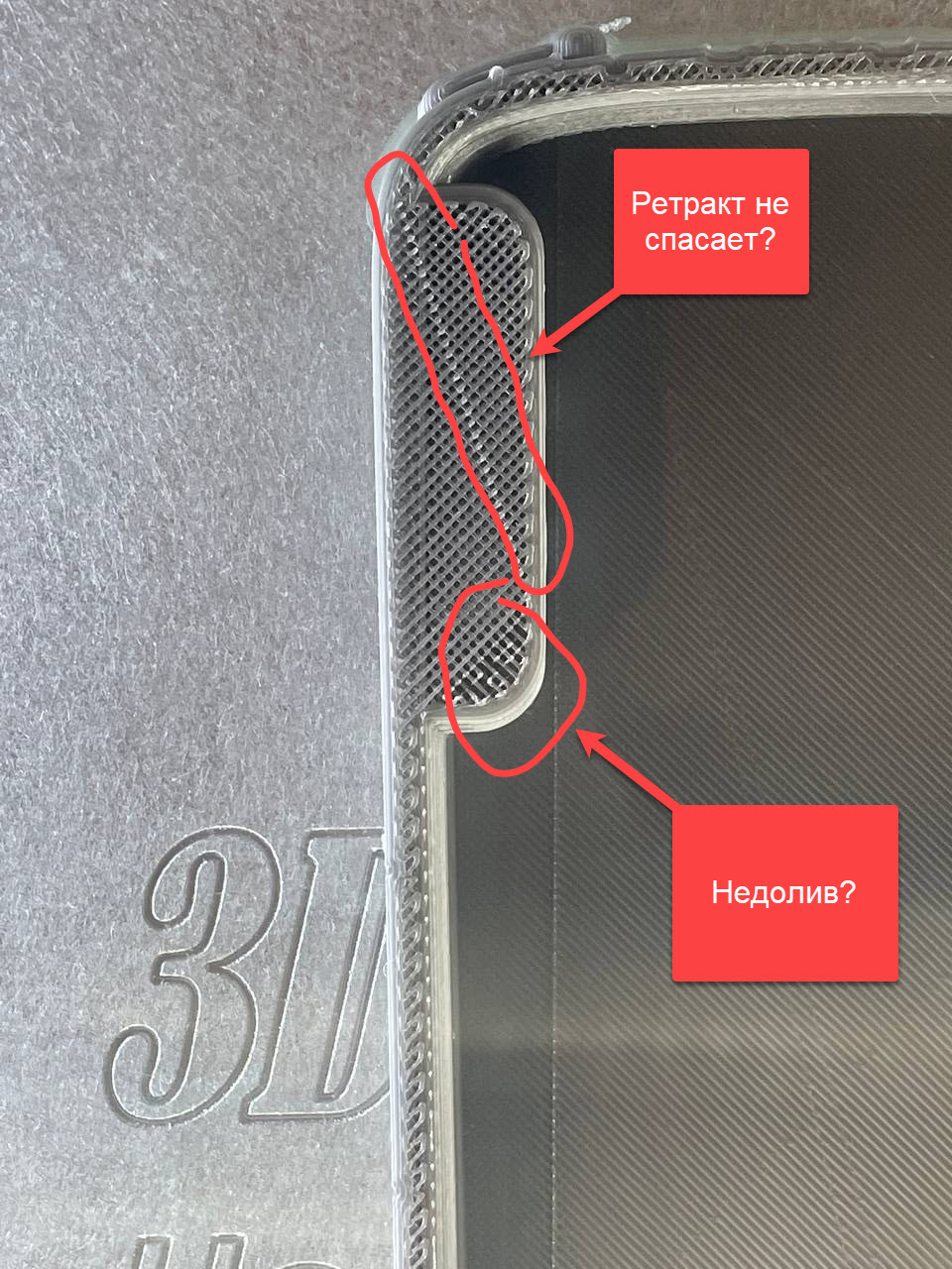

Время от времени сталкиваюсь с недоливом и следами при переносе печатающей головы:
Подскажите пожалуйста как с этим бороться? уменьшать температуру хотенда?

Relexey, ретракт не спасёт, попробуйте отключить режим комбинга (в Куре: Combing mode - Off).
"Недолив" - похоже на серьёзные проблемы (перебои) с экструзией пластика.
И вообще - что на фото? Заполнение 50%?

Заполнение 40%, слой 0.25, PLA, температура хотенда 220, стола 60, скорость 80мм
Печатается модель микроавтобуса:
А как диагностировать перебои с экструзией? хотя бы локализовать проблему - в экструдере или хотенде?
