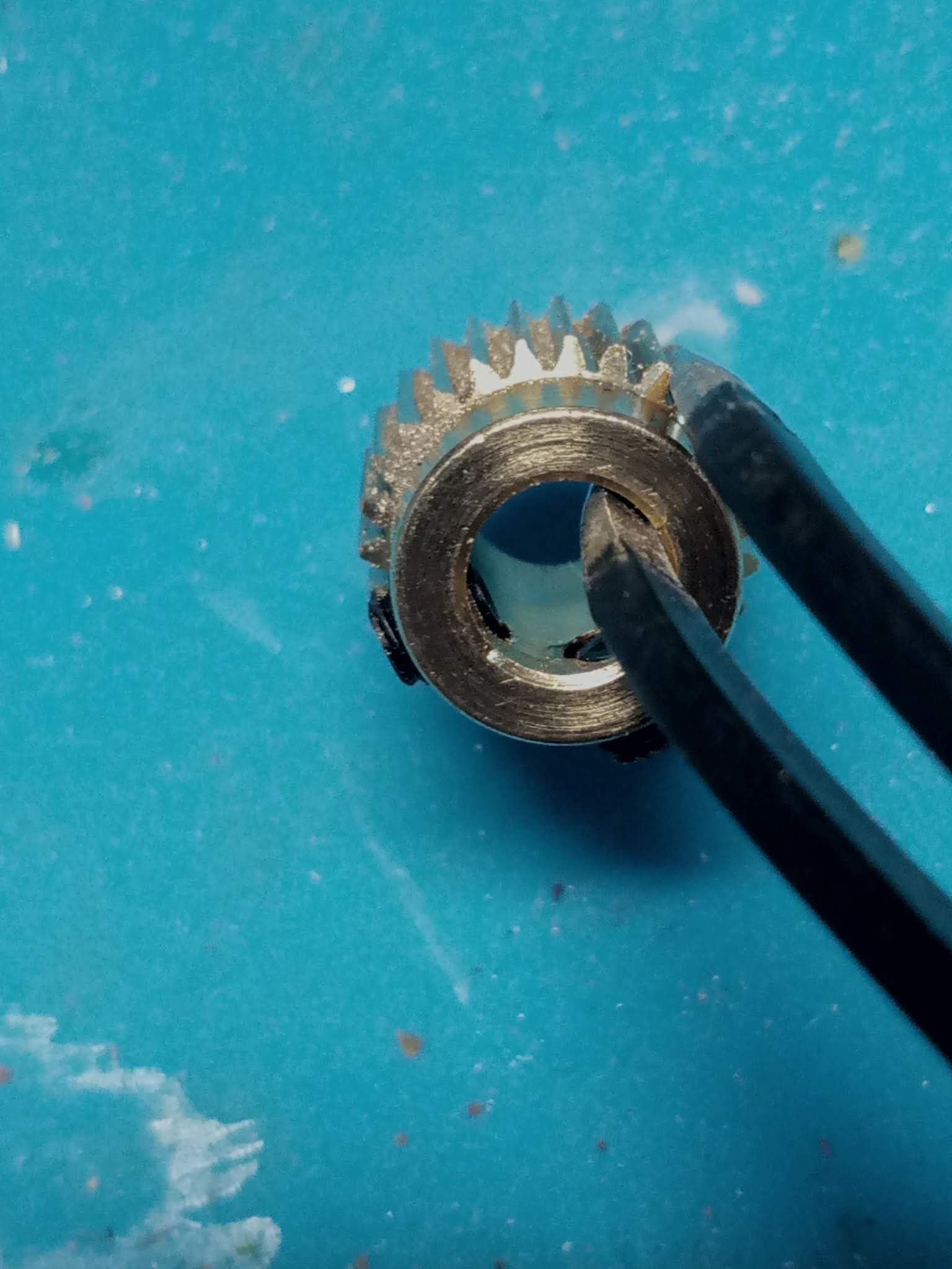

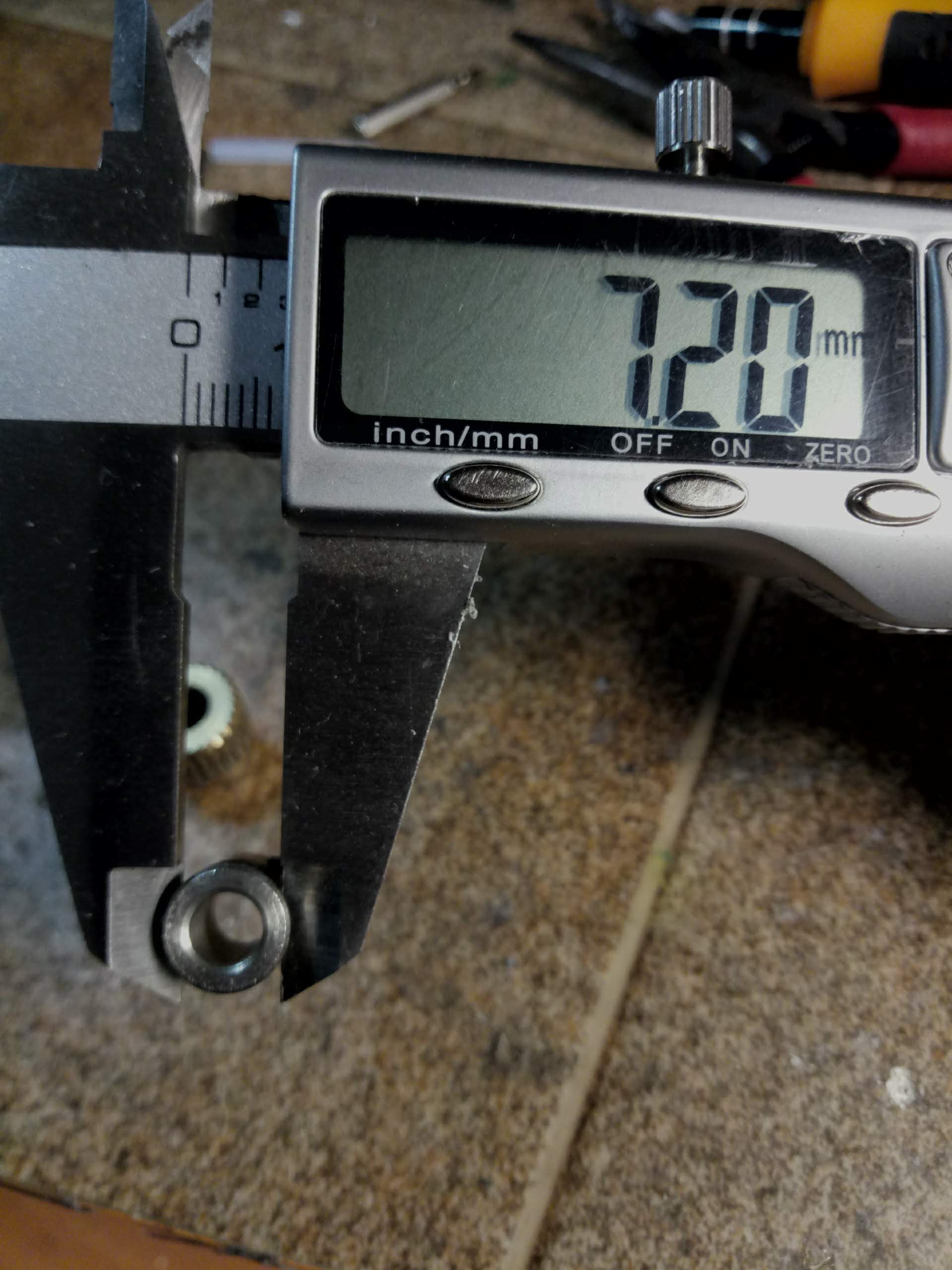

Фокус не удался. Диаметр стальной шестерни сильно отличается от латунной. Брал MК8, так экструдер такой.Shaman555 писал(а): ↑08 апр 2021, 09:07Настройкой прижима шестерни и обработкой шва я этот этап прошел. Теперь шов застревает в самом сопле. Надо чуть чуть додавить рукой, иногда сам проходит. Рукой контролирую пластик, если чувствую застрял - чуть надавил и дальше он сам пошел, если застревания нет, то не вмешиваюсь. Заказал стальную шестерню, надеюсь она это "чуть чуть" добавит сама.Спойлер
Заменил драйверы А4988 на ТМС2208 и жить стало тише легче. На кубике из OSB плиты это такое облегчение- словами не предать. Спасибо Alex Post, что направил на путь истинный.
Интересно, а как ты заточил шестерню? И на сколько зубьев у тебя шестерня?
Shaman555
- Сообщения: 108
- Зарегистрирован: 24 фев 2020, 12:20
- Имя: Евгений
- Откуда: Украина
- Благодарил (а): 40 раз
- Поблагодарили: 24 раза
Заточил надфилем, нашелся у меня в наборе такой тонкий. До заточки шестерня выгляделя так:
Не знаю чем так примяло зубы, но видно, что не острые. Фотки после заточки не сделал. Но даже на пальцах чувствовалась острота зубъев. На латунной шестерне 26зубов,

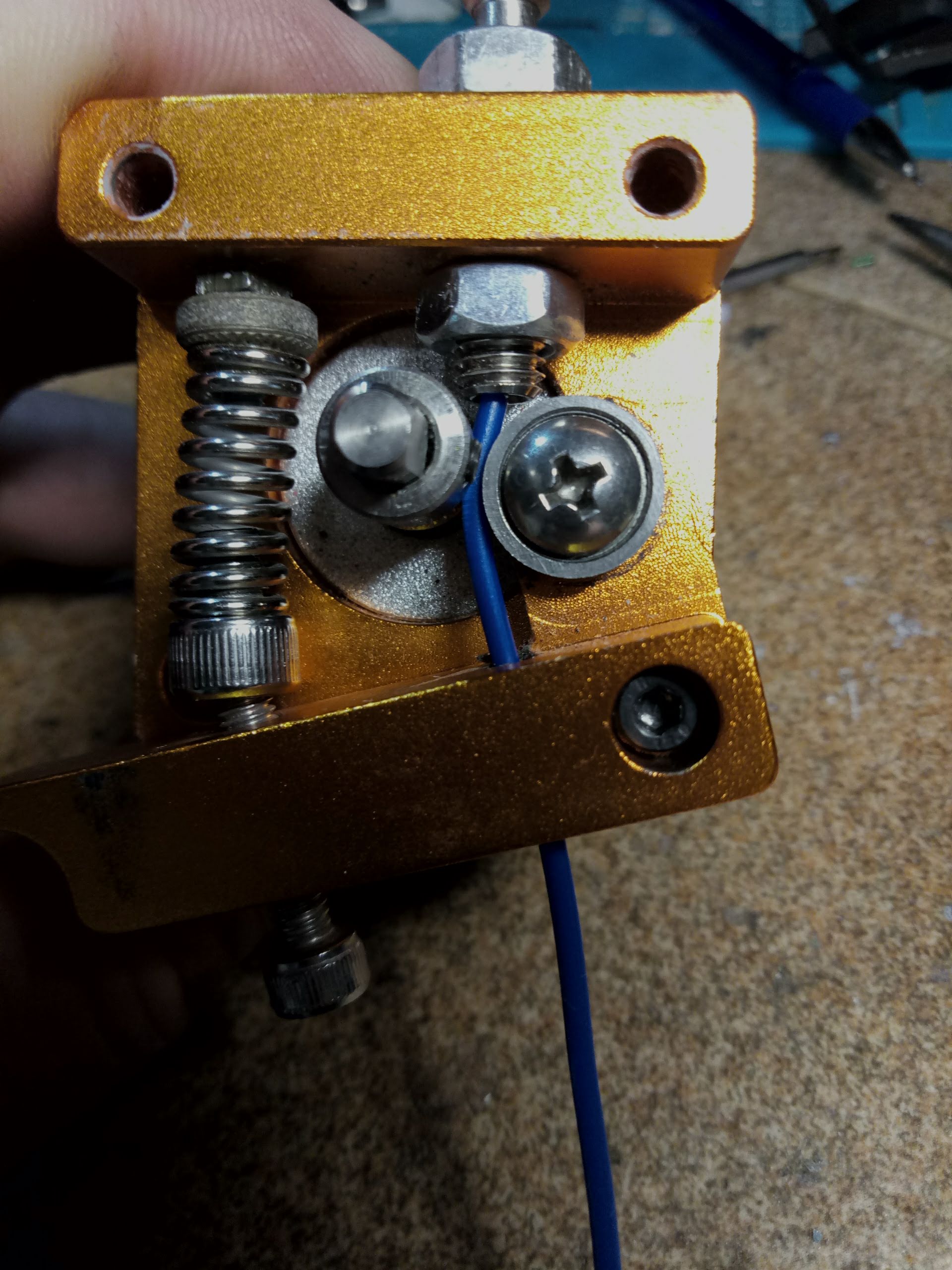

Что бы показать в чем дело, разобрал новый экструдер. Зубъя новой шестерни имеют трапецивидную форму.
Похоже она изначально не может хорошо цеплять ПЭТ и буксует по нему. Заточил пару зубъев, (после сборки подумал, почему не все?) что бы было видно разницу, трудно сделать нужный ракурс телефоном, но думаю разница заметна.
После заточки вершина зуба становится острой и лучше вгрызается в нить. Теперь пробуксовка исключена, мотор не может провернуться, пропускает шаги. Думаю, может добавить ему тока, место сварки у меня так и не проходит через сопло, надо помогать.
Понятно, у меня просто шестерни 40 зубьев, их по моему нет смысла точить
А по поводу добавить тока - тут не все так просто мне кажется.
Если во время пропуска движка(когда тук-тук-тук
) нет пропусков на модели при печати или видимого уменьшения экструзии, то это нормально, даже хорошо, т.к. не выдавливается лишний пластик. Ведь пруток не идеальный, а печать зачастую ведется 110-180% потока. Я обычно при пропусках движка филамента уменьшаю на 5-10% поток.
А вот если будет виден недостаток пластика на модельке, тут скорее всего нужно добавлять ток на двиге, смотреть сам пруток после шестерни, бывает его так расплющит, что он по трубке боудена еле пролазит за счет уширения более 2 мм, при этом становится плоским.
