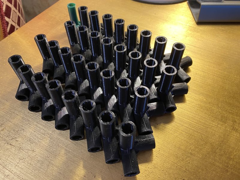

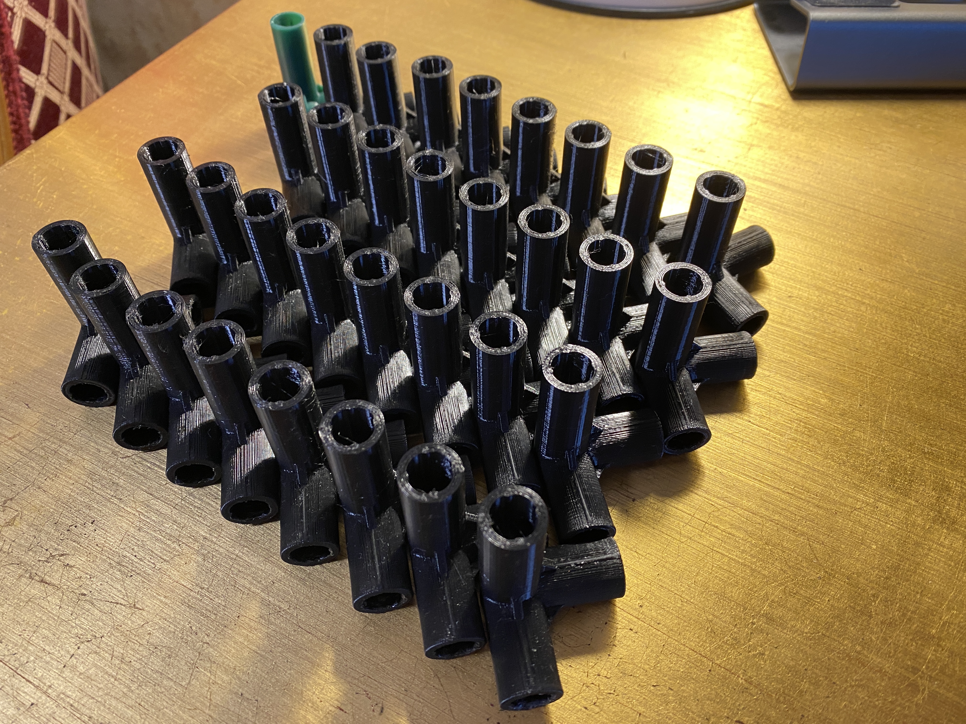

У меня с момента покупки принтера на оси Y один ролик стола крутился плохо, заедал… + один раз при движении головы (ось Х) голова уперлась в массивную модель и с хрустом пыталась передвинуть голову на свое место, боюсь на ремне в определенном месте нет зубов (а скорей всего частично съедены) + ось Y и X перетянуты, что может вызывать дополнительную нагрузку на моторы. Куда двигаться - ясно, осталось вернуться из командировки
P.S.: хотя ранее все печаталось без изъянов на 80мм/с:
