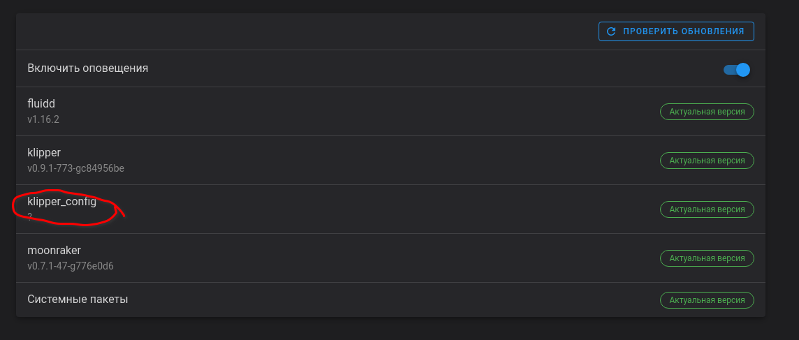

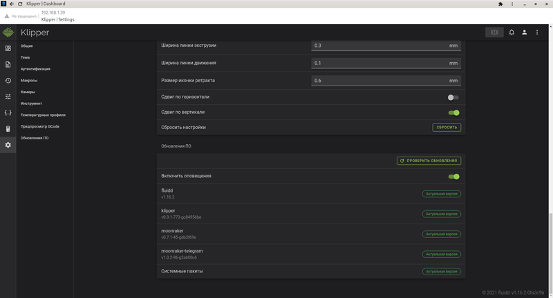

Непрочитанное сообщение Avtonomys » 12 сен 2021, 11:33
Очень давно не обновлял klipper... оказывается теперь появилась статистика
обновления через веб морду
статистика по системе:
разделения на разные файлы:
и возможность запускать на одном устройстве нескольких версий klipper через kiauh.

Непрочитанное сообщение Avtonomys » 15 сен 2021, 14:59
Так же можно добавить в файл moonraker.conf что-то типа
Код: Выделить всё
[update_manager klipper_config]
type: web
repo: Avtonomys/klipper_config
path: ~/klipper_config
И обновлять конфиг прям из веб морды.
источник
https://docs.mainsail.xyz/quicktips/update-manager

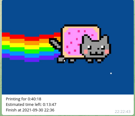

Непрочитанное сообщение Avtonomys » 30 сен 2021, 16:23

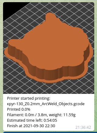

Поставил телеграм бота (https://github.com/th33xitus/kiauh#tele ... r-by-nlef-). Прикольная штука ))
Непрочитанное сообщение Avtonomys » 02 окт 2021, 12:02
Avtonomys писал(а):
30 сен 2021, 16:23

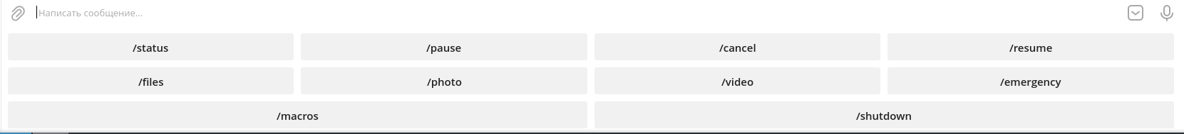

Когда ставим на печать модель... принтер в телегу оправляет сообщения:
елси есть камера то принтер шлет в телегу сообщения с фото печати:))
у меня ее нет и он шлет кота ))
ну и можно слать команды и прям в телего запускать на печать (/files)
типа замены экрана, работает очень шустро.
ЗС. релизнулся klipper 0.10 )))

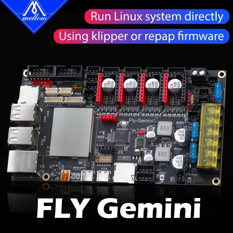

Непрочитанное сообщение Avtonomys » 03 дек 2021, 21:05
Интересная плата появилась ))) https://aliexpress.ru/item/1005003536896114.html
