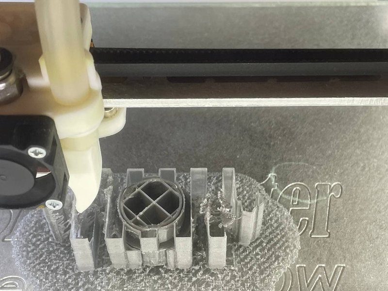

Непрочитанное сообщение Relexey » 09 июл 2021, 11:34
Печатаю толщиной 0.06 - почему-то PLA загибается вверх и сопло в итоге ломает конструкцию. Подскажите пожалуйста, в чём может быть проблема?
Сообщения: 11057
Непрочитанное сообщение 3D-SPrinter » 09 июл 2021, 12:04
Relexey писал(а):
09 июл 2021, 11:34
Всё правильно, оно и не должно печататься. Потому что 0.06 это дичь, да ещё и в одну нитку. Печатайте слоем минимум 0.2 в 2-3 нитки, и будет всё ОК. Это же FDM-принтер, а не фотополимерник.
