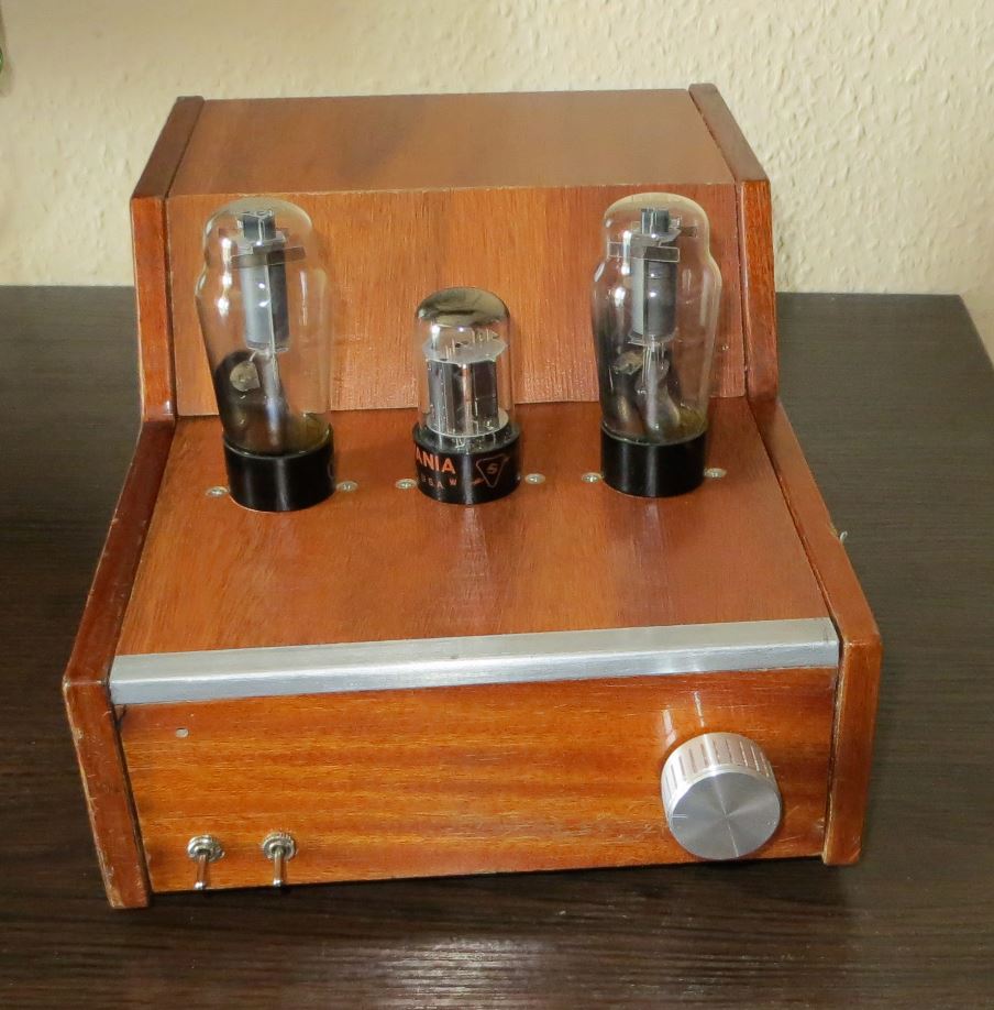

Я вот очередной ламповичок заделал в ретро бюджетном корпусе -Аудиофильский подход, но играет не очень громко.... :lol: :lol: :lol:
Однотактный ламповый усилитель SE 6н8с+6п6с
схема и остальные фото в спойлере...
Играет очень приятно, по деньгам не очень дорого, так все трансформаторы самонамотанные.....

Не знаю, как в практическом плане, но в творческом - отличный проект, поздравляю! :idea: :)
