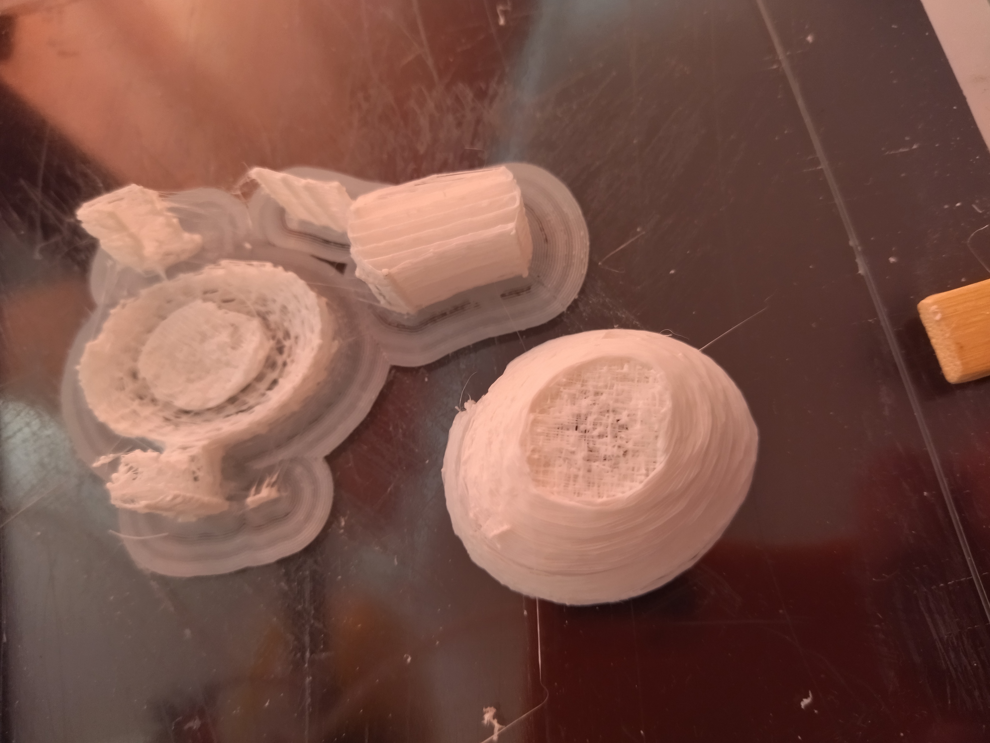

Re: Ender 3 pro стал щëлкать и перестал нормально печатать
Заменил вентилятор на новый, хороший, вот такой результат, большая модель пэт г, поменьше пла(ещë не сушил эту катушку, новая) . кроме как новый обдув поставить нет идей? Вроде и старый раньше справлялся.
Coruscantian, Когда перебирали хотэнд, тефлоновую трубку подрезали? Ещё проверьте, надёжно ли держат фитинги (была похожая проблема). Так же, не ответили, у вас термобарьер цельнометаллический?

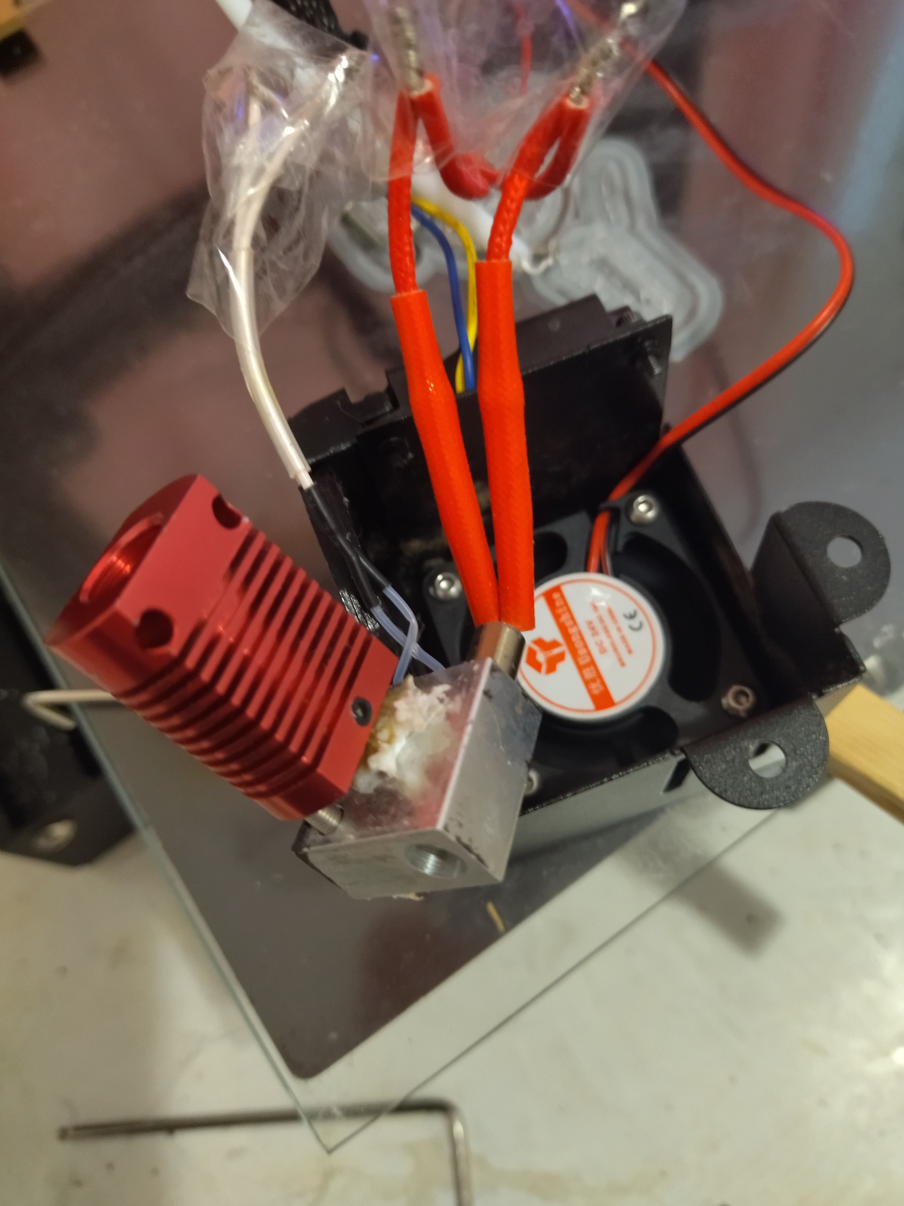

Трубку подрезал. На обоих хотэндах вытекал пластик, как на фото и возле сопла, термобарьер на фото.
Если вытекал пластик, значит, либо не правильная сборка, либо некачественные сопла или термобарьер.

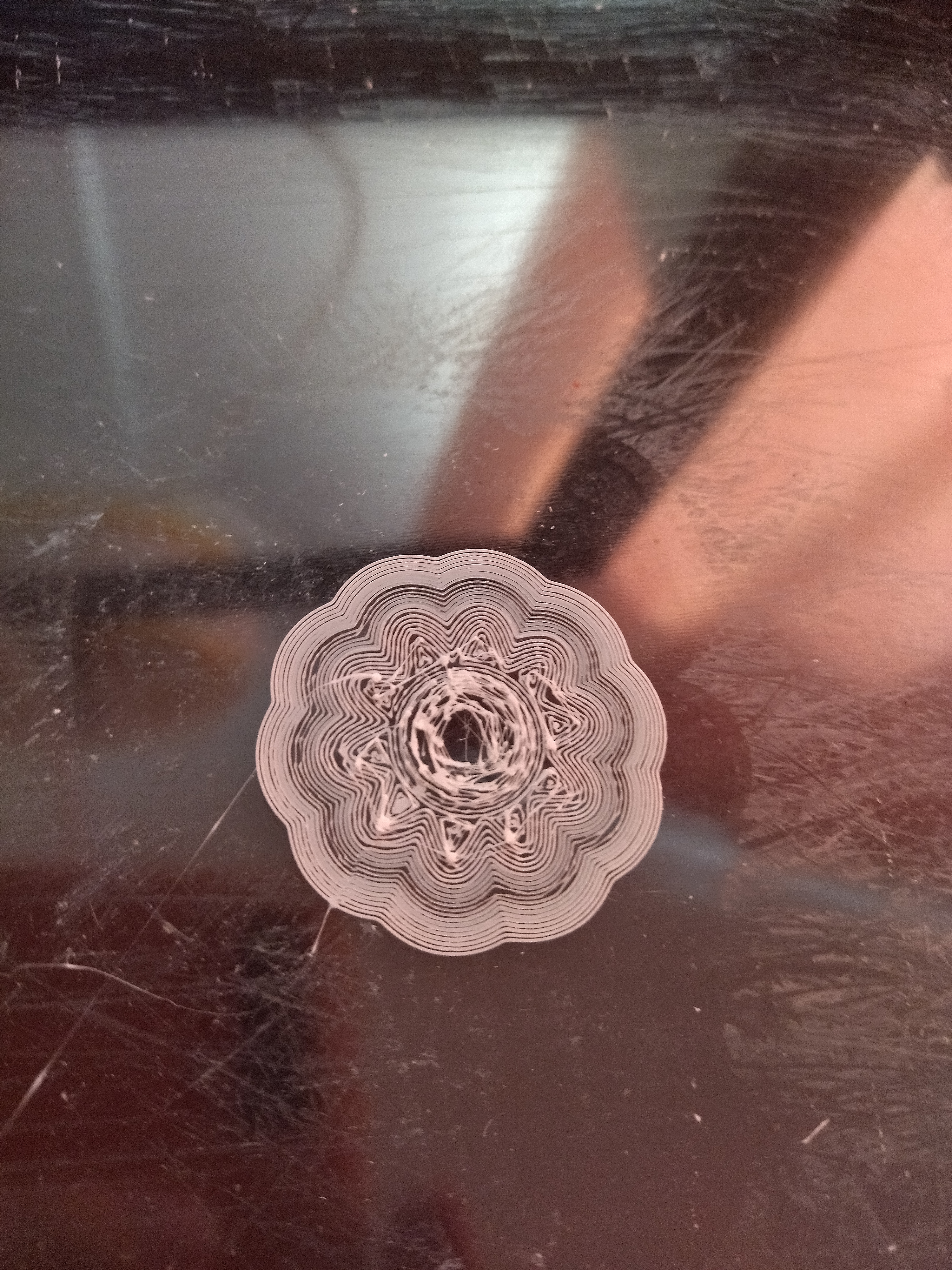

Почистил сопло, в этот раз хорошенько, но вот результат всë равно не радует, может пластик высушить? Совсем уж пустая и мягкая печать выходит.
Coruscantian, почистили с подрезкой тефлона? Затянули сопло на горячую? Шаги экструдера выставлены правильно? Диаметр прутка и сопла в слайсере указан верно?
Всë что говорите перепроверил, вот такой результат...
Чем чистите? И от чего? Может, отверстие в сопле подразбили? Была у меня похожая проблема после замены сопла. Что только не делал. Во время очередной чистки снял сопло, и сравнил отверстие со старым. На новом оно оказалось раза в полтора больше диаметром. Поставил нормальное, и получил наконец нормальную печать. А так-то тоже рыхленько получалось, когда в настройках сопло стоит 0,4, и подача пластика под него считается, а фактически дыра 0,6 или даже 0,8, которым подачи, рассчитанной под 0,4 маловато. Гляньте, может действительно подрассверлили его ненароком во время чисток.
Как вариант, чтобы не разбирать и проверить по-быстрому, можно в настройках поставить сопло 0,6 или 0,8, и попробовать напечатать первый слой.
