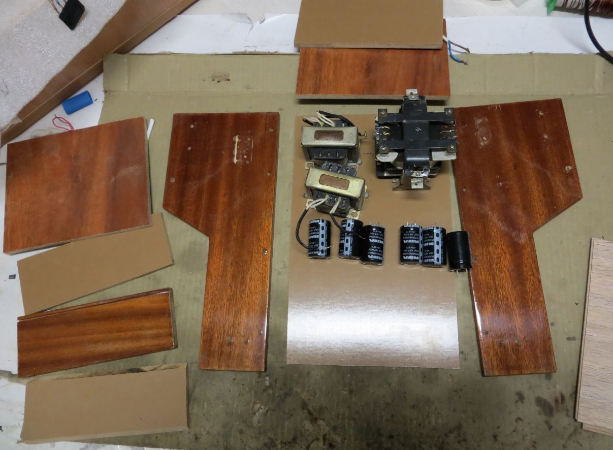

Я вот очередной ламповичок заделал в ретро бюджетном корпусе -Аудиофильский подход, но играет не очень громко.... :lol: :lol: :lol:
Однотактный ламповый усилитель SE 6н8с+6п6с
схема и остальные фото в спойлере...
Играет очень приятно, по деньгам не очень дорого, так все трансформаторы самонамотанные.....
Схема однотактного лампового усилителя SE 6н8с+6п6с
Фото этапы постройки..... Боковины от старого винилового проигрывателя.
Честно думал, что будет проще корпус сделать..... но вышло то, что вышло.

Не знаю, как в практическом плане, но в творческом - отличный проект, поздравляю! :idea: :)

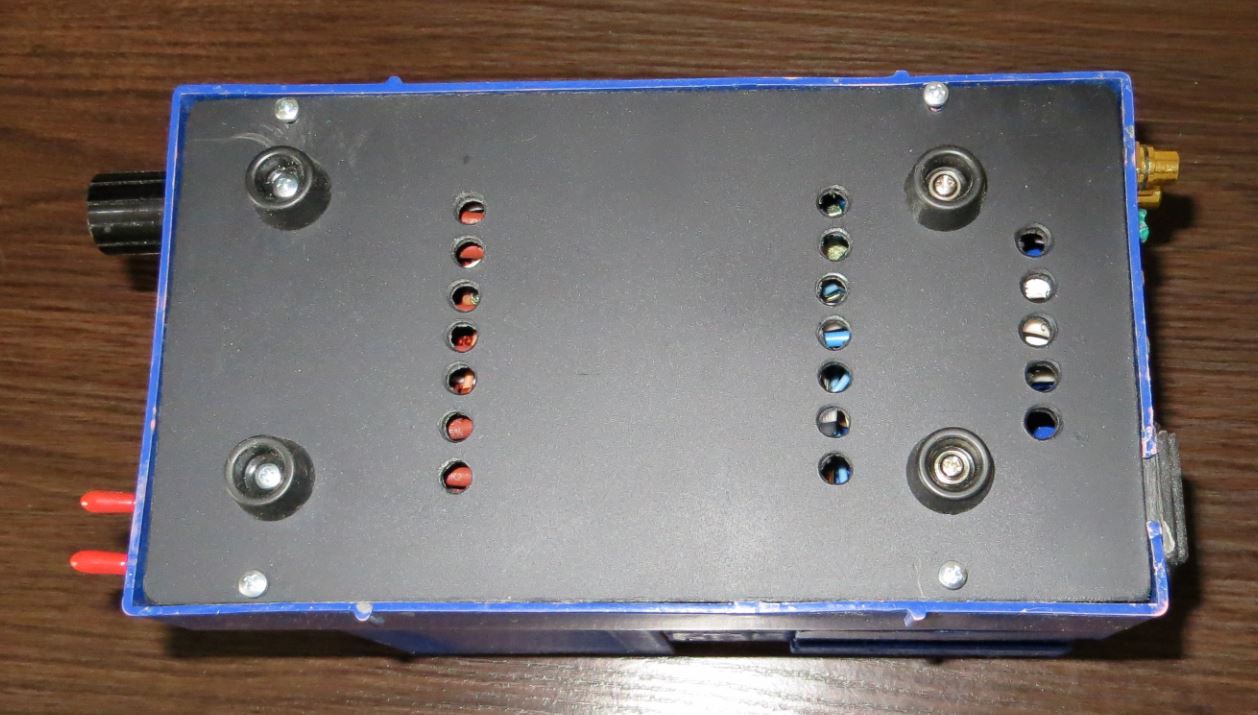

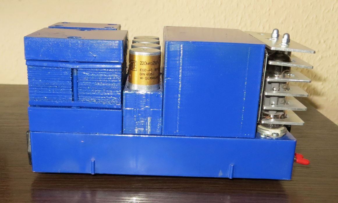

Не помню выкладывал или нет здесь - ламповый усилитель в пластиковом корпусе
Однотактный SE 6н23п+6п43п. Корпус напечатан на 3D-принтере.
Звук получился очень хороший - и это на советских лампах. 6н23п - многие не любят в драйвере, но здесь она очень хорошо встала.
А выходные трансформаторы намотаны на железе от советской связной техники - параметры получились просто, очень хорошие,не смотря на маленькие размеры - индуктивность получилась 20 Генри - а это хорошие низкие частоты, а так как размеры маленькие -это быстрый звук и хорошие высокие частоты..
Остальные подробности со схемой в спойлере.
Пластиковый корпус спокойно выдерживает прослушивание и нагрев в течение 8 часов - нагрев не более 50 градусов на корпусе. А на большее время не включал. Это самый малогабаритный ламповый усилитель из моих поделок с качественным звуком. Делал по размерам и меньше, но потом разбирал, так как не мог получить нормальный звук. Забрал его у меня товарищ - выбирал из трех готовых усилителей -выбрал этот.

Вот так делался корпус - часть напечатана на 3D принтере и просто покрашена из балончика краской.
