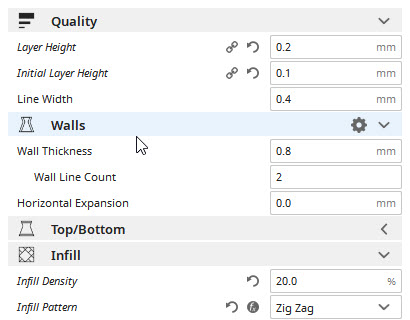

2-3 нитки
Это настройка Wall line count?
Непрочитанное сообщение 3D-SPrinter » 09 июл 2021, 12:18
Relexey писал(а): ↑
09 июл 2021, 12:14
Wall line count?
Не знаю, что это такое. Если сопло 0.4, то просто ставите толщину стенки 0.8, или 1.2. А ещё лучше 1.3 с запасом.

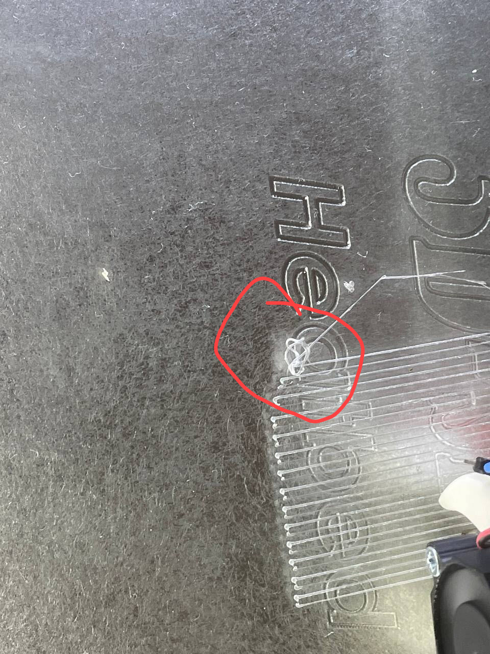

Как возможно избавиться от таких артефактов в начале печати?

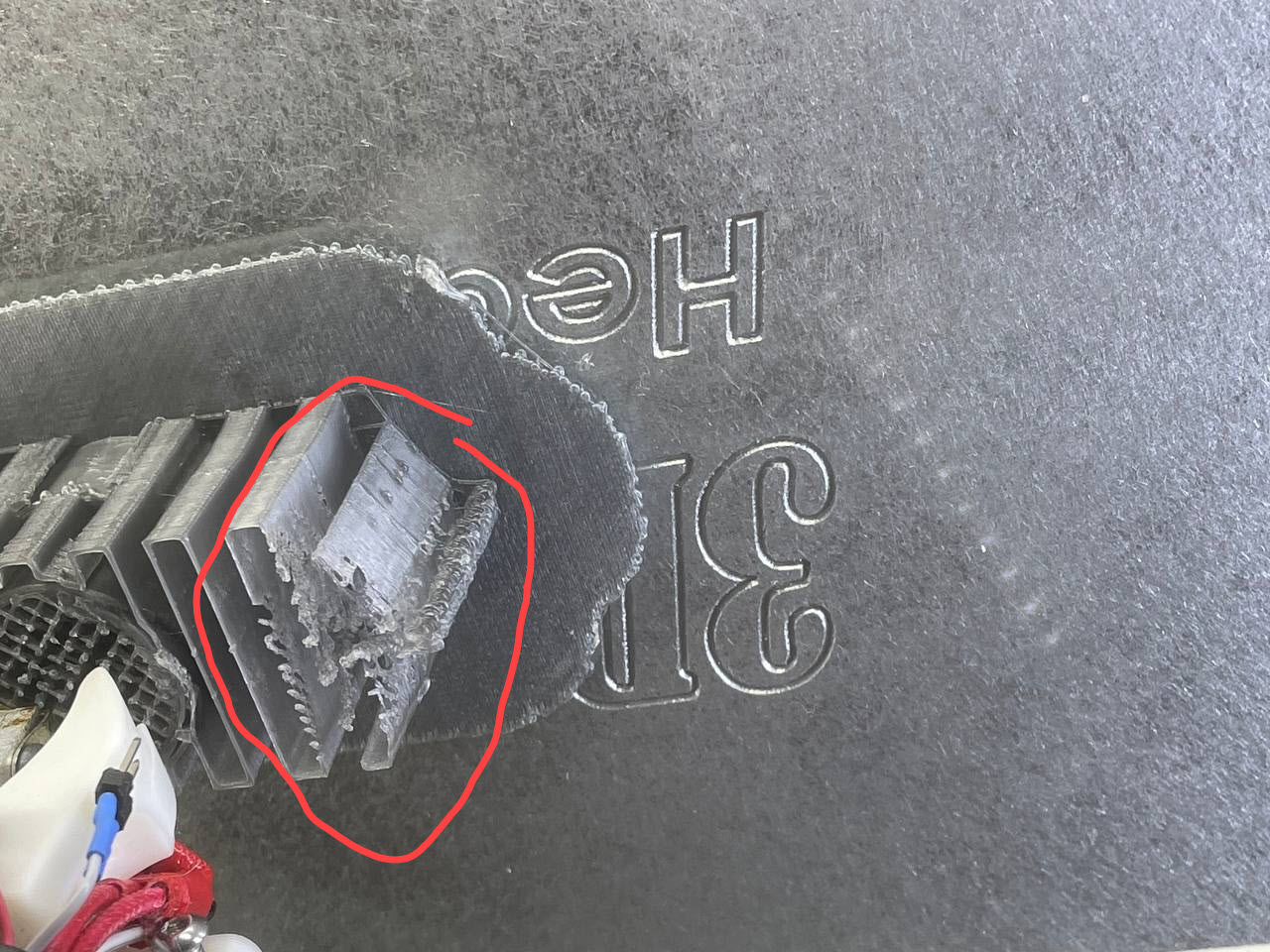

Непрочитанное сообщение Relexey » 09 июл 2021, 14:11
09 июл 2021, 12:18
Всеравно разрушается саппорт:
Настройки:
Может саппорту стенку добавить?
Непрочитанное сообщение dark184 » 09 июл 2021, 14:23
Relexey писал(а): ↑
09 июл 2021, 14:11
Мое мнение, здесь очевидно недоэкструзия. И очень похоже что забито сопло. Заполнение основной детали вообще кричит о серьезной недоэкструзии или бешенной скорости печати.

Непрочитанное сообщение Relexey » 09 июл 2021, 15:06
dark184 писал(а): ↑
09 июл 2021, 14:23
Скорость поставил 150мм. Хочу нащупать параметры, при которых можно печатать на этой скорости.
Непрочитанное сообщение dark184 » 09 июл 2021, 15:33
Relexey писал(а): ↑
09 июл 2021, 15:06
:o Это охрененный перебор(особенно на начальном этапе знакомства с 3D печатью), тем более с таким количеством прямых линий.

Непрочитанное сообщение Relexey » 09 июл 2021, 15:42
dark184 писал(а): ↑
09 июл 2021, 15:33
А бывают мануалы/видеоролики на тему скоростной печати?
Я думал, что чем больше прямых линий и заполнения, тем системе легче плавить-давить пластик с высокой скоростью.
Непрочитанное сообщение dark184 » 09 июл 2021, 16:07
Relexey писал(а): ↑
09 июл 2021, 15:42
Не знаю, не видел. Сама по себе FDM печать это медленная штука. Пластику еще надо успеть расплавиться в сопле, и это основное ограничение по скорости. Принципиально конечно, можно завысить температуру, но тогда поток пластика обязательно должен быть постоянным. А это вряд ли реализуемо... Про механику уже молчу :D
Непрочитанное сообщение 3D-SPrinter » 09 июл 2021, 19:36
Relexey писал(а): ↑
09 июл 2021, 15:06
Поставьте 70-80, и будет всё ОК.
