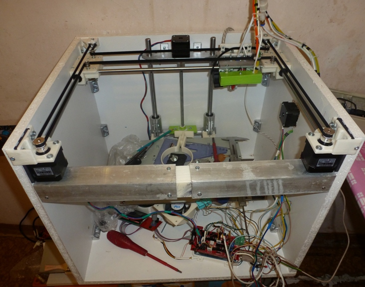

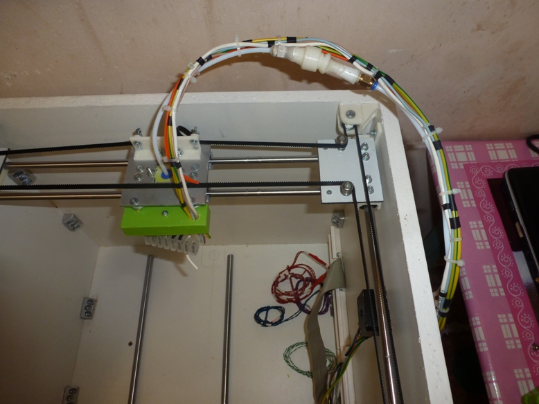

Собрал косу из проводов на экструдэр и тефлоновой трубки боудэна с фильтром.

Натянул ремень на ш боте,начали вылазить косяки механики,оказалось что 2 крепёжных точки на подшипник по у мало,болтает его относительно х,буду крутить шурупы.

Не удержался.. простите )) А для чего такое чудесное решение с фильтром пруткА? Не окажется ли это великим гемором?

Это проделки кота,чтоб новый боудэн не ждать,колеги по 3д печати посоветовали фильтр в разрыв поставить. Из моего не большого опыта с боудэном решил что лишним не будет.

Перепечатал крепеж по х-у ,видимо болтало по тому что подшипники сидели на нейлоновых стяжках.,сделал жесткий крепеж и проблема ушла.

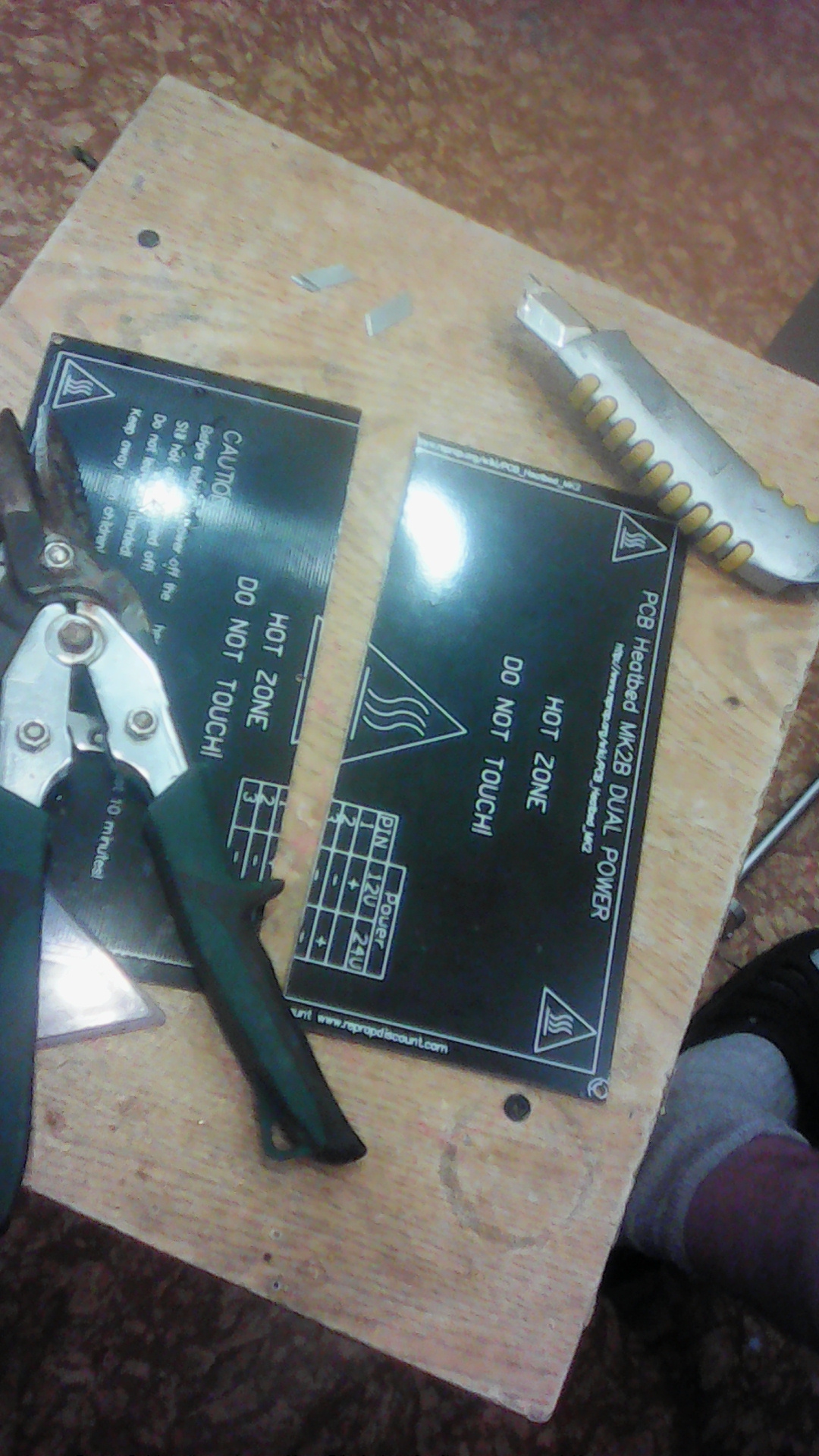

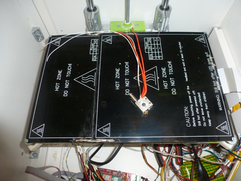

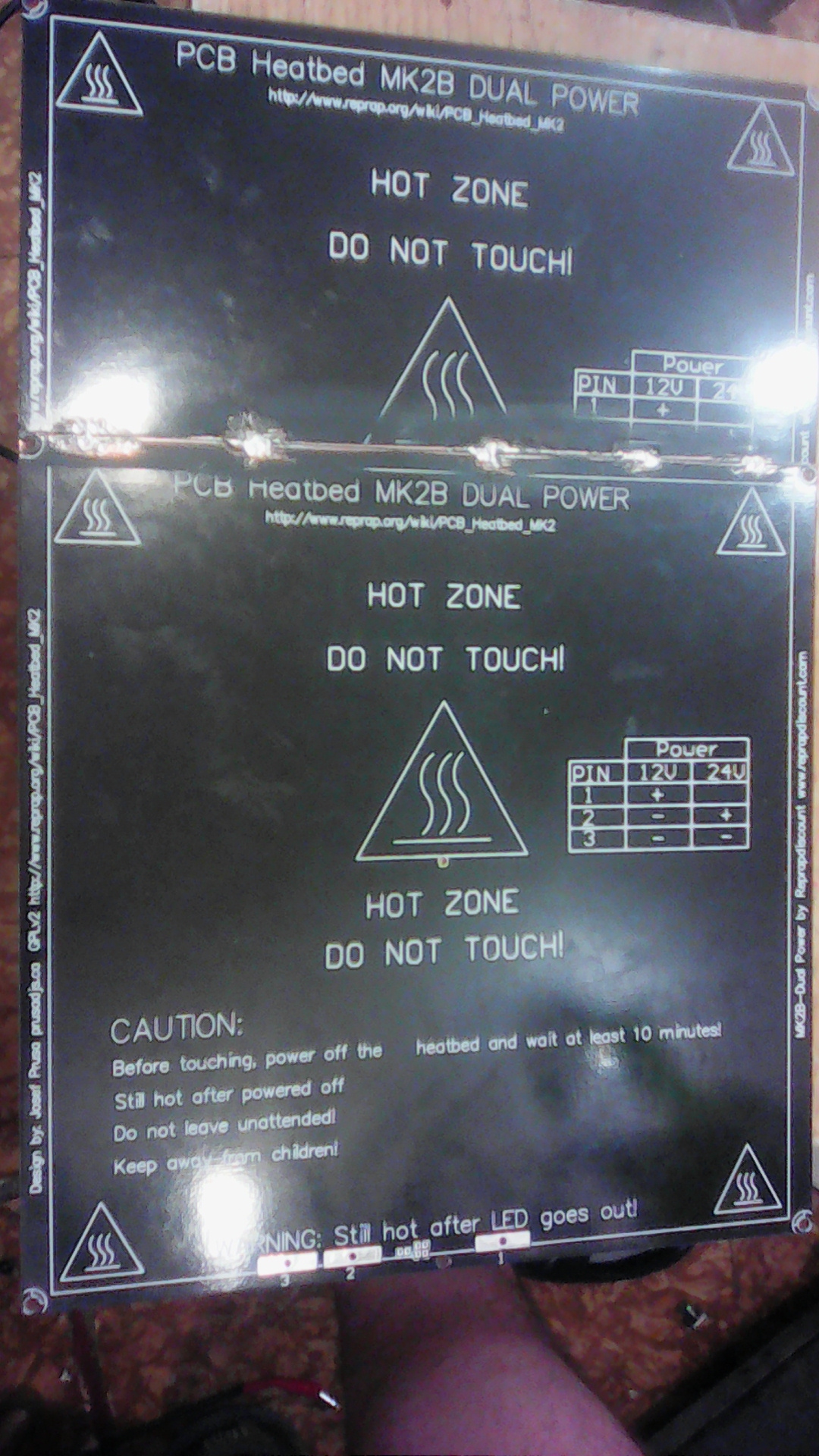

После неудачи с самодельным столом перешел к запасному варианту: взял 2 стола мк-2 ,один разрезал пополам,спаял, шов приклеил.

Оказалось что сверлить стол не желательно снизу фольга медная и через болты будет кз.

Прикупил ещё кубик и сопло вулкано, качество оказалось отвратное, резьбу пришлось дорезаь болтом м6, а нагреватель обматывать фольгой.

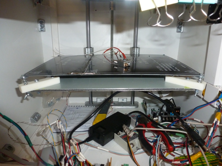

Стол получился чуть больше чем основа.,в наличии был кусок дибонда шириной 200мм, замодэлил и напечатал крепежки+поставил в них пружины для корректировки,чего не было сделано в менделе90

Опыт общения с китайским БП показал что на "мозги" должен стоять предохранитель или защита и после покупки новой ардуины решил что как и меделе разделю питание: на питание ардуины использую проверенный БП фирмы ST,а на питание нагревателей китайский БП 12В на 20 Вт.

707dm писал(а): взял 2 стола мк-2 ,один разрезал пополам,спаял, шов приклеил
Я чего-то не понял.. Стол в итоге какого размера?
