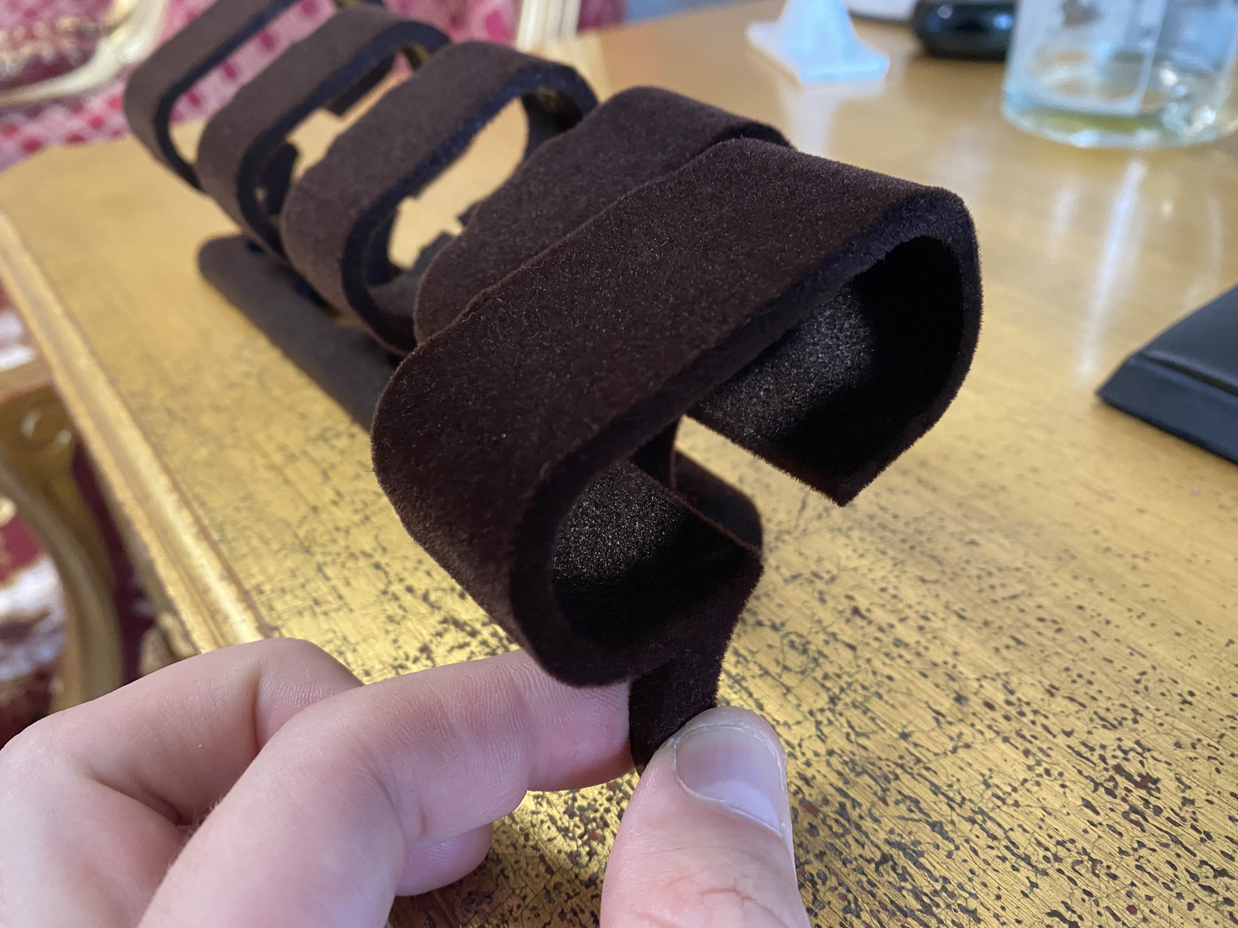

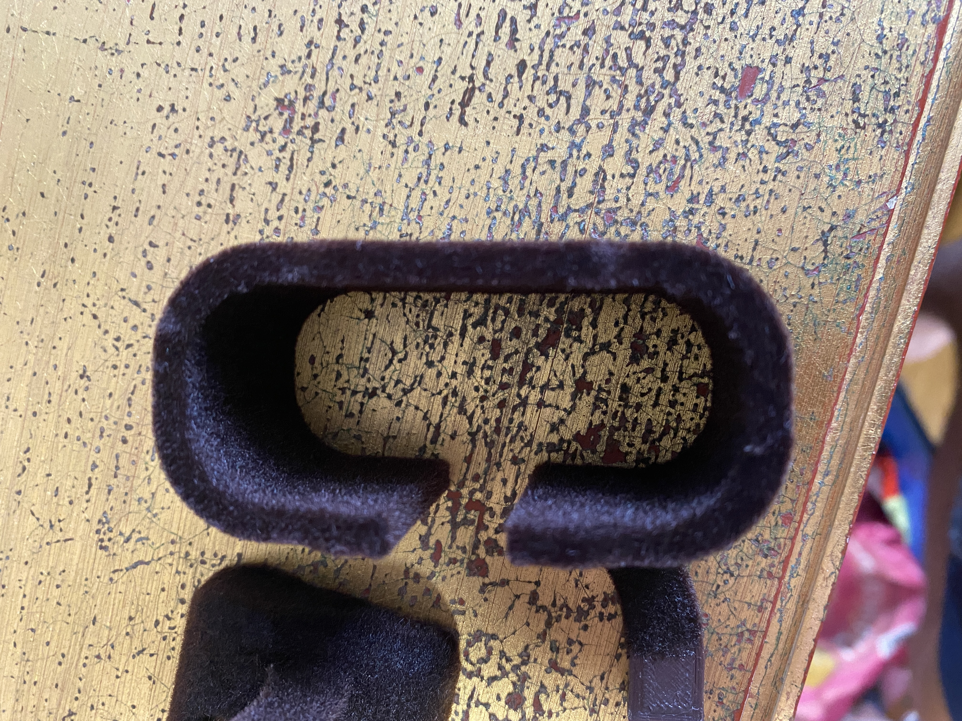

Непрочитанное сообщение falcon86 » 05 сен 2021, 11:43
Вчера провел первый тест флокатора. Результат есть, но он далек от идеала. Главное, что теперь ясно на что обращать внимание при нанесении клея, ясно что флокировать надо каждый элемент отдельно, а не все сразу, ну и главное - нужно придумать некую штангу, на которой будет висеть деталь, пока она флокируется, что бы к ней вообще не прикосаться. Да и потом праймер - очень вонючий, так что буду оборудовать балкон под эти нужды. Флок держится на ура, выглядит шикарно! Спасибо за наводку, 3D-SPrinter!
