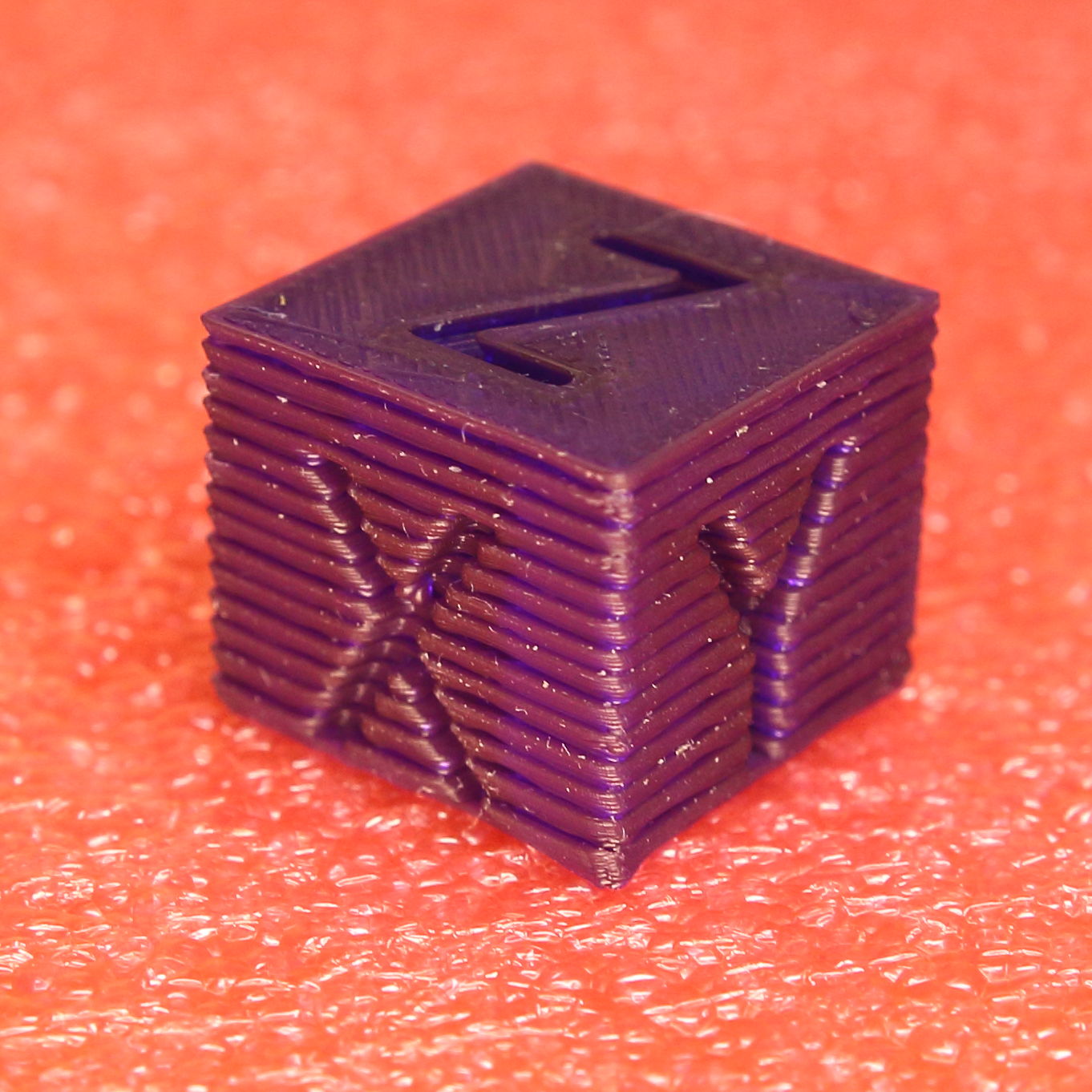

Купил данный принтер, просто пощупать 3д печать. Думал с магаза будет лучше, чем самому первый раз собирать, но не судьба.
Вопрос такой, в чем касяк? )

didgik, Какого размера кубик? Какого диаметра сопло? Из того что видно, предположу что огромная толщина слоя.

Нет, толщина слоя 0.2, кубик стандартный, 2 см
Просто на фото плохо видно, нормального макро не получается. Там идет пяток слоев ровно, потом провал, и все повторяется.
Посмотрите подачу. В частности, проверьте шестерню экструдера. А в чём кубик слайсили? Попробуйте в другом слайсере нарезать.

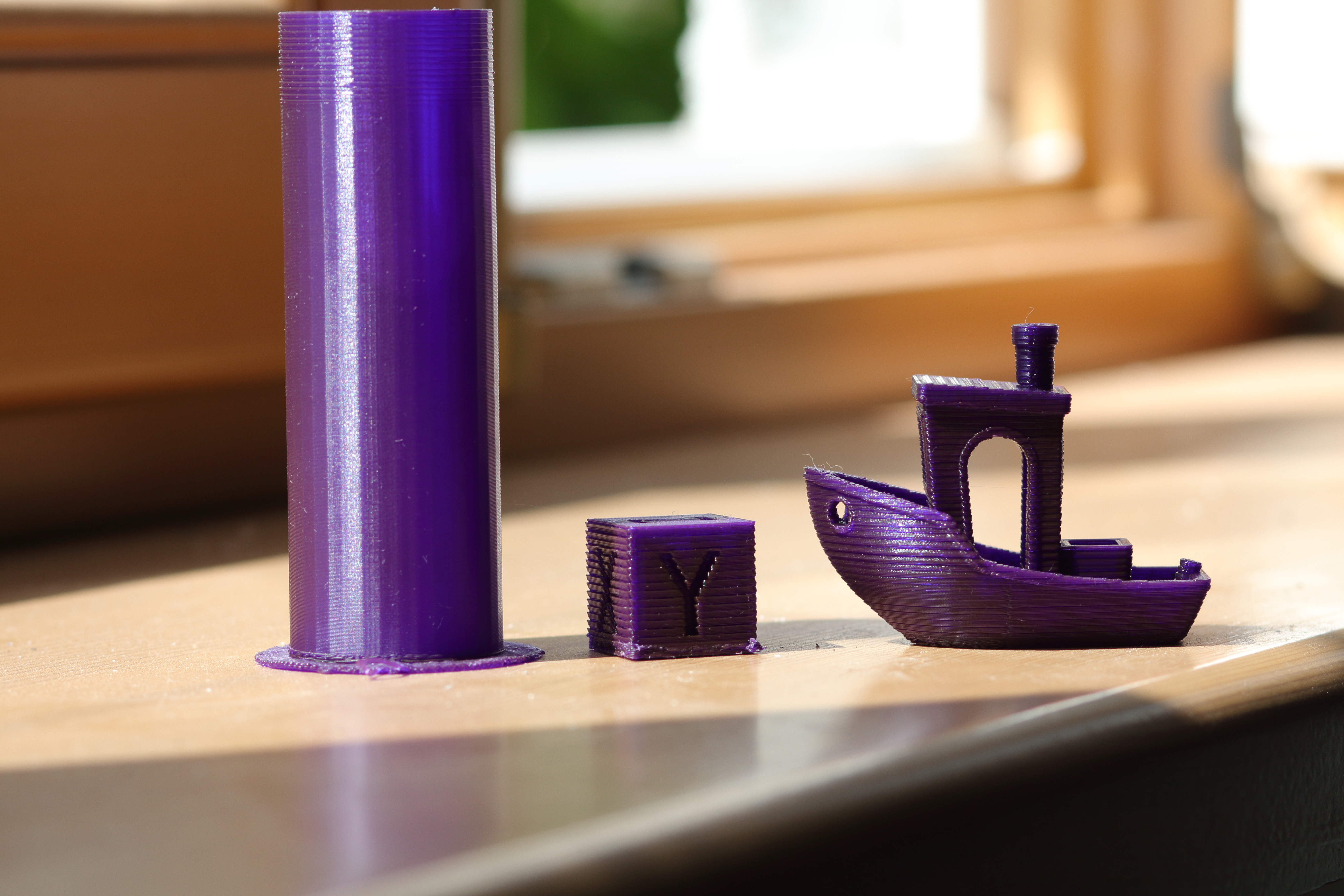

вот тут получилось. Труба, можно сказать, напечаталась отлично, только наверху небольшой раскалбас. Она идет в виде джкода как пример, самой модельки нету. Просто пустая трубка толщиной в один или два слоя. А кубик и кораблик нарезаны в куре. Еще печатал щекастую фигурку и толстостенный квадрат, тоже из прилагаемых примеров в джкоде. Там такая же картина как и у кубика с корабликом.

Подачу проверил, вроде как была небольшая недоэкструзия. Пластик PLA, обдув включен.
Сдается мне, что во первых беда с осью Z, так как на ощупь кажется, что при подъеме она немного заедает. Пока сменил гибкую втулку на жесткую.
И на вид оно печатает приблизительно так:
т.е. несколько слоев смещаются по диагонали, а потом перескакивает обратно.

didgik, кубик в итоге какой высоты? 20 мм? Если меньше, то возможно и ось z проскакивает, если нет, то причина в другом.

А чего там смотреть? Даже на фотке принтера видно, что там дурацкое сопло с длинным носиком. У меня с таким соплом ничего путного не получилось viewtopic.php?f=25&t=1142#p55959 . Да там ещё и какой-нибудь дурацкий термобарьер с куском тонкой и криво подрезанной тефлоновой трубки, или цельнометалл с завода стоит. Так что для начала желательно собрать нормальный тракт подачи пластика с боуденом до сопла (термобарьер 4.1) и соплом от E3D V6. Скорее всего, многие проблемы сами собой решатся. На фотке кубика видно, что у подачи пластика есть какой-то периодический затык. Вот его и надо искать. Затык этот чаще всего бывает в хотенде.

трубка то отлично рапечаталась, кроме самого верха. Интересно, это оно тогда началось или просто наверху раскалбас больше? Надо будет её еще раз распечатать.

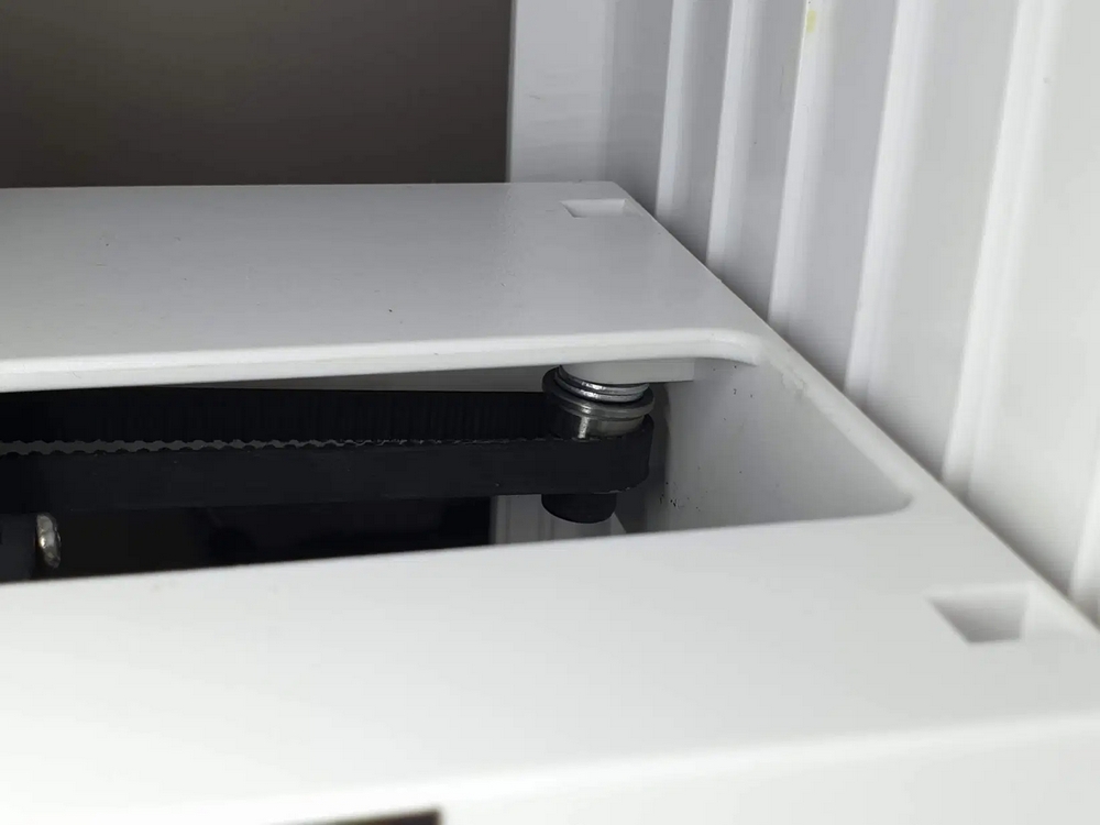

И есть такой касяк (с обзора) "Винт, удерживающий шкив оси X, вкручен прямо в пластик и ненадежен, он легко перекашивается и вываливается." У себя еще не проверял.
распечатайте трубку тем же файлом еще раз и сравните распечатки
Re: Longer cube 2
Непрочитанное сообщение IslandSky » 21 июл 2021, 12:40
G-код трубки шел вместе с принтером, потому и напечаталось нормально. А другие модели нарезаны в Куре. И что-то мне подсказывает, что проблема в неправильных настройках Куры.
