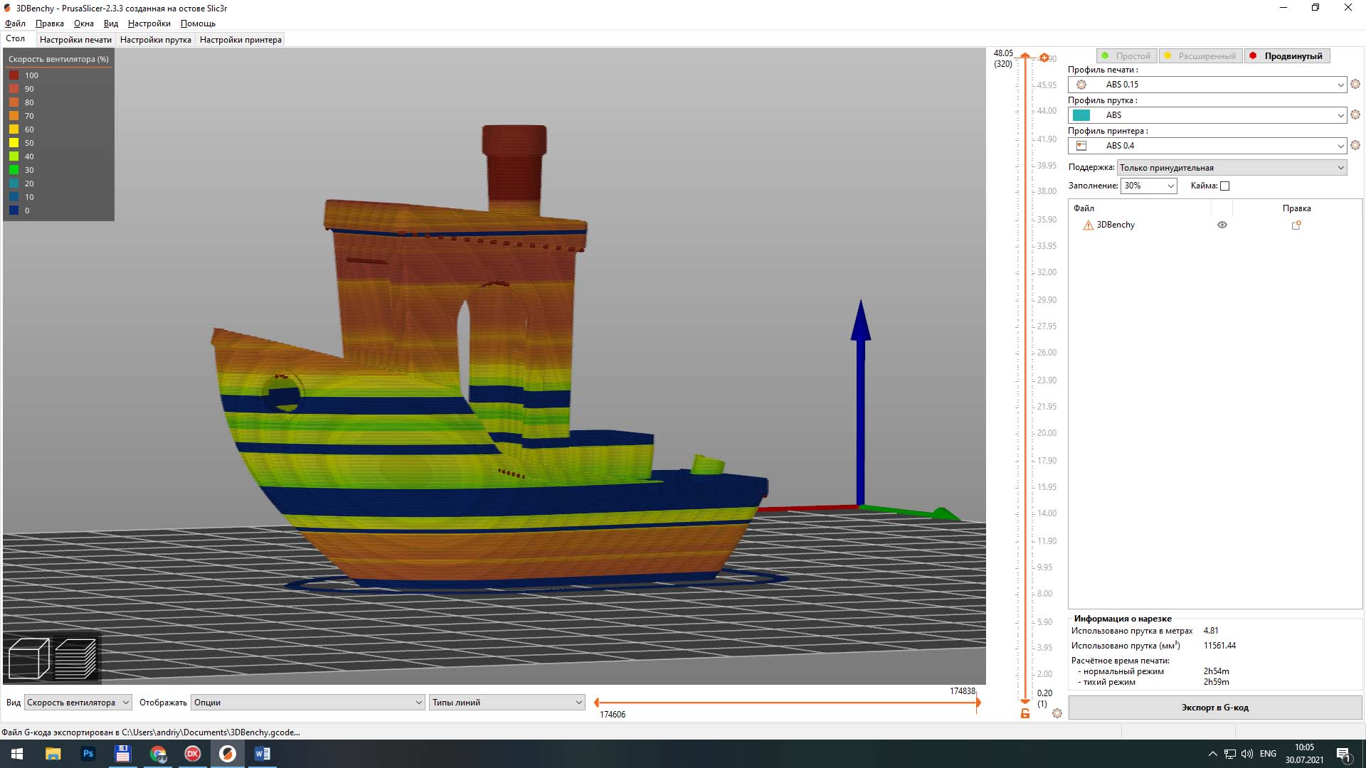

Здравствуйте. Подскажите пожалуйста, принтер - клон Прусы. При печати - передняя и правая сторона модели - нормальная, а задняя и левая - сопли. На фото пример. Видно на задней, выше, где отключилось охлаждение, начались бугры. Если печатать без охлажнения - передняя нормальная, задняя вся испорчена. Данную модель печатал АБС-ом с пониженной температурой, 235, и обдувом. Передняя и при температуре 245 - нормальная. На одном фото - передняя часть, на другом - задняя.
Непрочитанное сообщение Alex Post » 30 июл 2021, 11:00
Два варианта: переэкструзия (маловероятно), плохое охлаждение (наиболее вероятно).

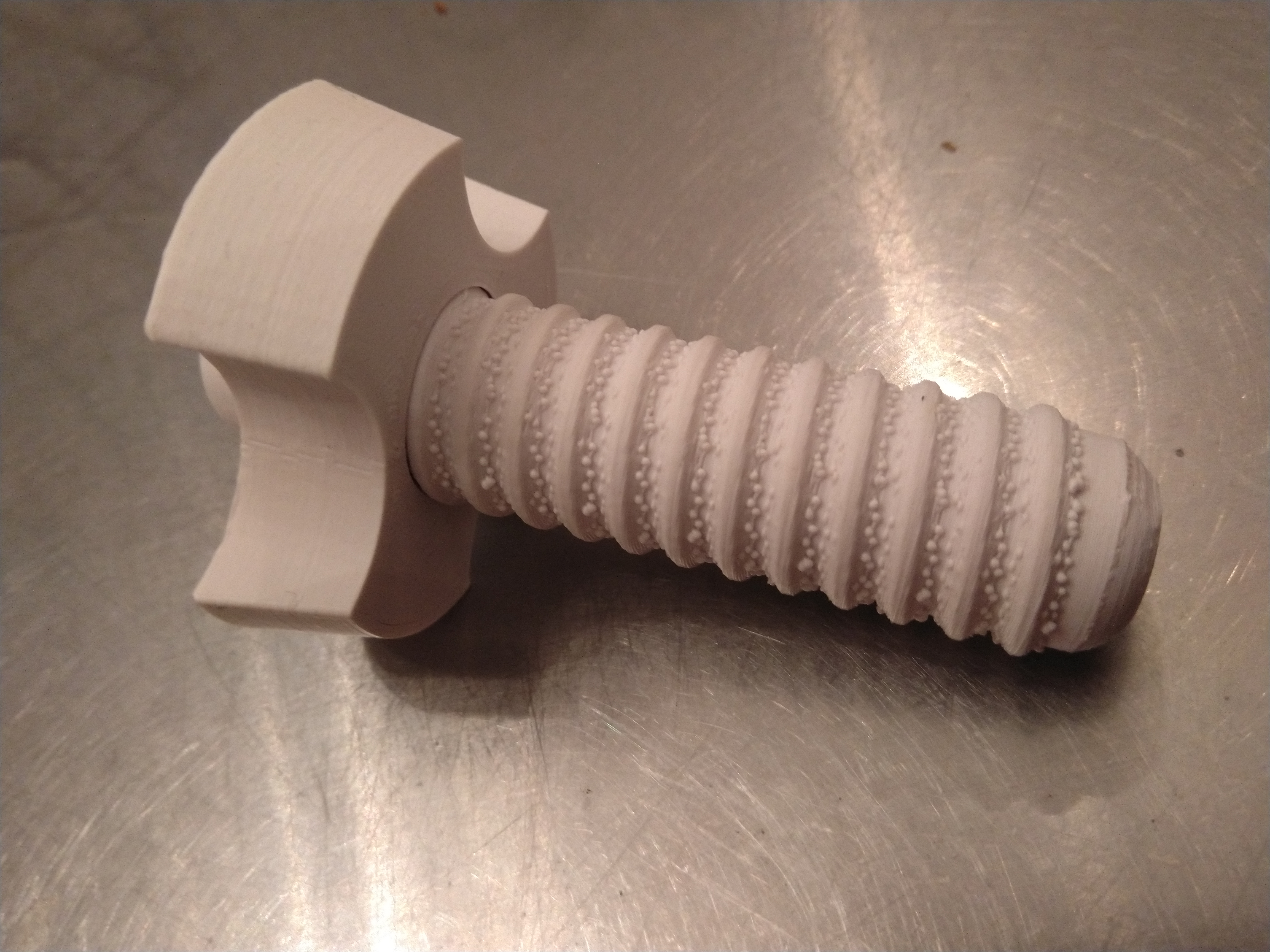

Пытаюсь печатать ABS-пластиком. Получаются вот такие "пузыри" на резьбе:
После ретракта, начиная новый слой выплевывает вот такие экскрименты.(((
На простом цилиндре ничего подобного не наблюдается.
Как лечить?

К вопросу, зачем нужен такой болт:
уменьшить/увеличить ректракт?
