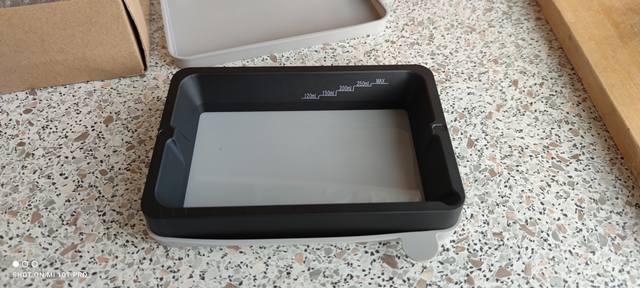

Кстати сегодня получил новую ванночку. Очень понравилась. Тяжëленькая, плëнку как барабан, шкалу ëмкости видно лучше.

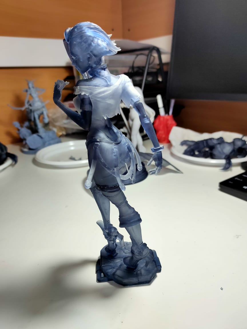

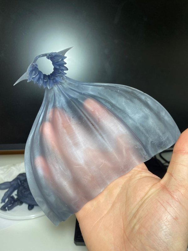

Я в последнее время на Siraya Tech Smoky Black печатаю, классная
WhatsApp Image 2021-06-21 at 11.23.42.jpeg (67.33 КБ) 6732 просмотра
WhatsApp Image 2021-06-21 at 11.23.42 (1).jpeg (64.18 КБ) 6732 просмотра
