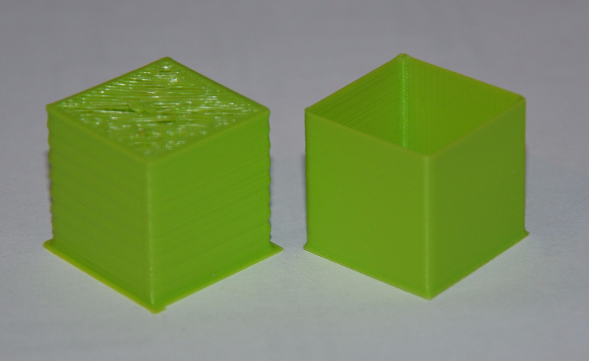

Качество печати. Куда копать?

barmaleykin, а PID на стол включен? А то похоже на bang-bang.
Посмотрите на транзистор стола. Может он другие элементы задевает.
Ещё похоже, что при включении стола проседает напряжение на хотэнде. Какие на него провода идут? Интересно было бы изменить напряжение в момент переключения.

У меня на обоих принтерах банг... ни разу не видел таких проблем.

Я в том смысле, что редкая частота волн. Bang медленнее ПИДа переключает. У меня тоже большинство на банге и такого нет.

PID включен
Не. Не задевает. Поставил работающую нормально на другом принтере электронику.
Проблема осталась.
Провода идут те, что были в комплекте с хотэндом. А вот померить напряжение не могу пока (вольтметра нет). На неделе будет.
В общем, сейчас у меня на новом принтере вся электроника от нормально работающего старого.
Есть только две новые вещи. 1) Стол стал 20*30, вместо 20*20 2) Hotend vulcano
По идее, больший стол должен больше потреблять. И вулкано, он же тоже должен больше потреблять.

Тогда прямо на блоке мерьте напряжение во время печати. Возможно какая-то упрощенная схема у БП.

Нашел я вольтметр. Все замерил. Напряжение на БП без печати 12.43 V, когда начинает греться стол 12.35 V. При нагревание только хотенда напряжение 12.42 V. Если греются одновременно и хотэнд и стол, то 12.35 V. При печати напряжение плавает от 12.35 до 12.43.
По-моему, все в пределах нормы с напряжением. Т.е на БП я зря наговаривал. Тогда остается вопрос. Куда копать ?!

Странно... Вроде всё что можно было локализовано...
Вообще рампс с мегой.. это индивидуумы. У меня на рампсе только с прошивкой марлин печать стала получаться без сдвигов. Может тороплю события, но за время печати более 2-х часов сдвигов небыло. Это на марлине. На репетиерхосте с мегой я просто вынес мозг.
Может и тут какие-то проблемы с прошивкой? Я это уже к тому, что может самая невероятная причина может портить всё.

Ещё остаются транзисторы, управляющие нагревом стола и хотэнда. Можно попробовать заменить их.
