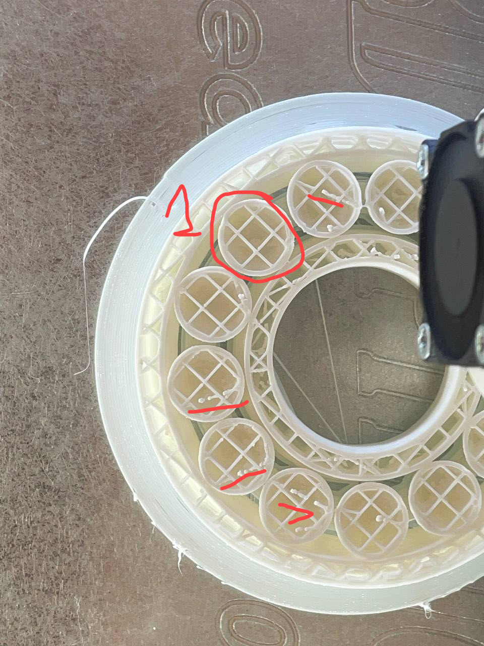

Печатаю ювелирно-медленно. Но почему-то где то слои ложатся идеально, а где-то недолив. Почему такое бывает?

Relexey,
потока не хватает, на пересечении соплом уже напечатанных линий заполнения пластик из сопла за них цепляетя и его количества не хватает для продолжения заполнения нормально, обратите внимание на траекторию плохих линий заполнения и отсутствие таких траекторий на норальных участках заполнения
можно попробовать увеличить ширину экструзии или поток для заполнения

Ещё от пластика зависит. Есть белые пластики с наполнителем типа мела, экструзия у которых рвётся, а не тянется.

что вы к этому заполнению прицепились?)) то что помечено красным это не заполнение, а холостые перемещения сопла и вытекания пластика...
а вот если у вас периметры печатаются с пропусками то это уже проблема...

Ну я изучаю влияние температурного поля и скорости

кстати, как вариант
если сопло сопливит на переходах, то ретракт настраивать надо или ректракты вообще выключены для перемещений внутри модели

Relexey, ну какой же это недолив, это перелив - у Вас сейчас в настройках слайсера выключен ретракт внутри детали и из сопла подтекает пластик при холостых перемещениях.
Надо играться с настройками Combing mode, если в Cura работаете.
