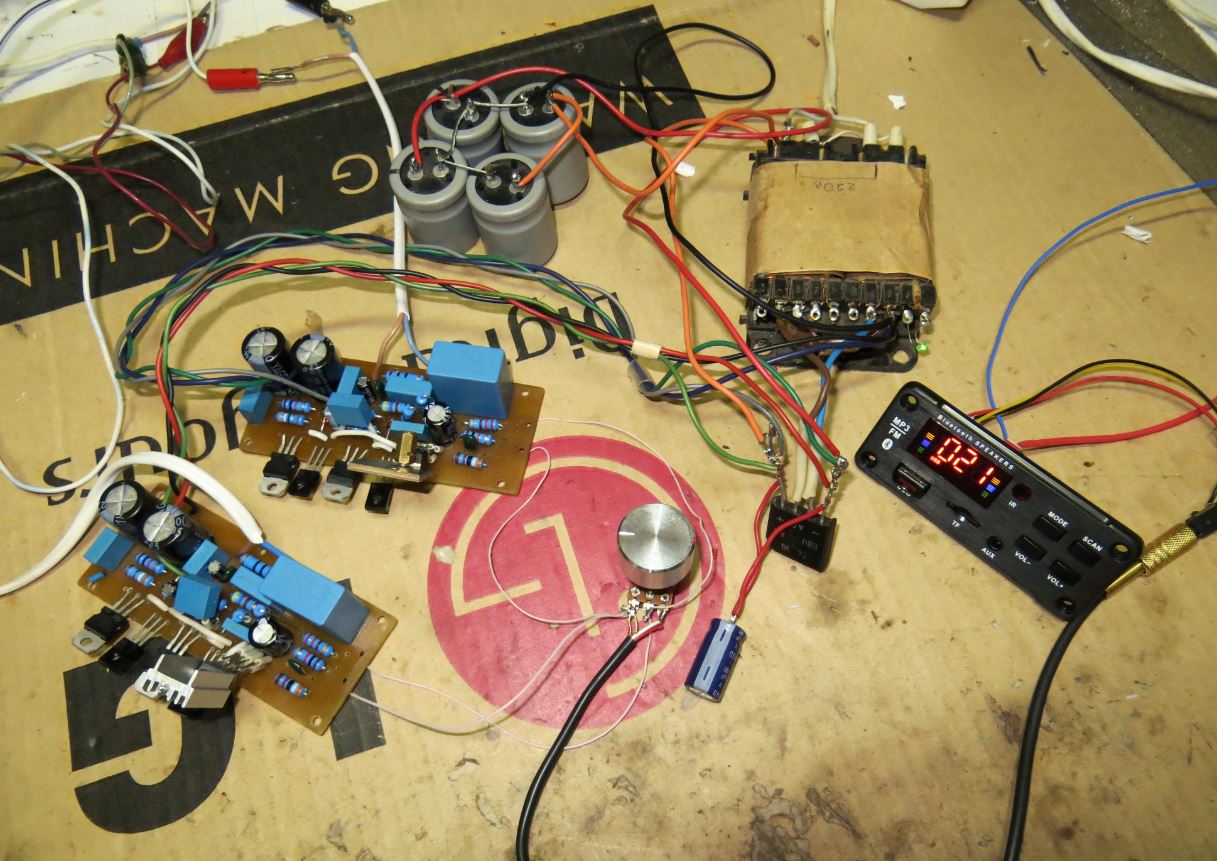

Спаял один канал. Всё равно тесно. Резисторы 1 ваттные, по ламповой памяти взял, но надо будет посмотреть как греются нет, можно будет потом на следующий вариант и поменьше по мощности взять.... Силовые транзисторы разных заводов ТИП 41 и ТИП 42 положили.....
Завтра с питанием и пробными запусками буду разбираться....

Запустил - с разным производителем выходных транзисторов мне не понравилось...Пошёл купил транзисторы одного производителя - и звук стал другим. Китайский тестер транзисторы TIP41c/TIP42C - у одного производителя определяет как обычные NPN/PNP, а у другого производителя как IGBT.... И звук разный. Те, которые определяются как IGBT - мне по звуку понравились больше. У этих транзисторов на корпусе - на пластике, с боков насечки-выемки сделаны. Хотя тестер то дешёвый, но обычно правильно транзисторы до этого мерял.
Да..... по звуку лучше TDA-шек.....
Но транс даже на одном канале просел на 4 вольта под нагрузкой, но при этом даже не нагрелся при работе. ... Жаль на нужное напряжение у него обмотка выполнена более тонким проводом, чем на меньшее напряжение....Не гудит, не греется....И звук с ним хороший....

Про усилитель "ДИНАМИТ".
Собран по схеме
ДИНАМИ 1-1.jpg (62.36 КБ) 13910 просмотров
на такой печатной плате, ранее выкладывал *.lay6 файл.
Заработал сразу. Вне схемы - блок питания. Первоначально там просто двухполярный трансформатор на +- 18 вольт переменки, потом диодный мостик и выравнивающий конденсатор на "+-" диодного моста, на 100 мкф на 100 вольт, чтобы пульсации не шли по проводам до плат. На входе переменное сопротивление в качестве регулятора громкости на 50к и китайский фаловый , блютуз +радио FM проигрыватель со своим блоком питания.
Всё собрано на детялях купленных сразу одной покупкой в местном магазине ПРОМЭЛЕКТРОНИКА. То есть пришел - тебе собрали деталей по списку - и всё купил. Без трансформатора - деталей на 1300 рублей. (в том числе - Конденсаторы и сопротивления - 850 рублей, транзисторы и стабилитроны 450 рублей). Фольгированный стеклотекстолит это отдельная стоимость. Сами микросхемы LT1210 у нас есть в продаже , но дорого по 1200 рублей штука. Я покупал давно на Алиэкспрессе по 500 рублей штука +доставка.... То есть+1100 рублей. Трансформатор Б.У.- куплен на барахолке - 300 рублей. Потом добавил четыре конденсатора 6800 на 50 вольт - в среднем такие (не брендовые) стоят от 80 до 200 рублей штука...ну пускай посчитаем по 150 р. х 4 штуки=600 рублей.
Итого без корпуса - 3300 рублей. Это сам усилитель, без проигрывателя , корпуса, радиаторов, разьемов и ручек.
Ну как то так это выглядит
Ну что сказать схема играет сходу. Спаял чтобы сравнить со своими усилителями на TDA2050 и на TDA7265(по утверждениям некоторых это просто две TDA2050 в одном корпусе +MUTE). На TDA2050 - там в блоке питания 120 000 мкф конденсаторов Мундорф М-литик + 100 мкф -пленка МКР Мундорф. А в усилителе TDA7265 - там 60 000 мкф на конденсаторах ROE+ 40 мкф немецкой плёнки МКР.
Вот это так выглядит ....на TDA7265
Файловый проигрыватель со своим отдельным блоком питания.
Основа - это трансформатор и плата усилителя с радиатором от немецкого телевизора. Лень было самому все разводить, просто плату отпилили и на ней детальки перепаял. И да этот усилитель играет у меня на столе для пайки уже 6 лет. Колонки переделывал. Сам усилитель (фактически ресивер с файловым проигрывателем) не переделывал. Только акустические провода менял уже 4 раза. Сейчас стоят обычные автомобильные акустические провода сечением по меди 8 кв.мм. И ими доволен. Парадокс.... от платы усилителя до клемм идут 1 мм провода CARDAS длиной 7 см. А до колонок 50 см идут провода 8 кв.мм. И они явно лучше чем провода 4 кв.мм... ..
По звуку в приведенной комплектации усилитель собранный по схеме "ДИНАМИТ" НЕ СМОГ обыграть на одних тех же колонках усилитель TDA7265..... Со своим усилителем на TDA2050 - даже не сравниваю там уровень другой и он работает от компьютерного цапа стоимостью под 100 т.р. и на колонки ПроАк... и доводился по звук под конкретный источник и под конретные колонки, и ........ под конкретные мои уши и предпочтения. Я собирал усилители на TDA2050, и на TDA7265 - без схемотехнических изысков - по схемам из даташита. Единственно детали подбирал нормальные, выбирал напряжение питания и прокачивал блок питания..... но это усилитель на TDA2050. А на TDA7265 - как собрал так он и играет. То есть у TDA7265 - 80% оъбема корпуса это трансформатор и конденсаторы.
Проигрыш усилителя "ДИНАМИТ" в ДАННОЙ КОМЛЕКТАЦИИ по всем параметрам - по басам не доигрывает по нижней границе и четкости баса - это конкретно конденсаторов мало и нужен другой трансформатор- более мощный. По Микродинамике - а это тоже понятно у меня на TDA7265 напрямую соединён выход с файлового проигрывателя (практически напрямую с микросхемы цапа с его обзякой на схеме и цыфровыми фильтрами) со входом микросхемы TDA7265.
А здесь стоит межкаскадный конденсатор и сопротивление с фильтром ВЧ на входе....Но без этого нельзя на этом этапе - без межкаскадного конденсатора усилительная микросхема 100% спалится на этапе постройки усилителя и его наладки - проходил и не раз.... А жалко то как бывает - раз и нет дорогой микросхемы или , раз и сгорел файловый проигрватель. Раньше для этих целей я использовал аудиофильский проигрыватель с Iriver, но пробило усилительную микросхему и на вход упало 30 вольт и проигрыватель, почему то, сразу сгорел...... Поэтому для настройки теперь на этапе постройки усилителей использую дешёвые китайские файловые проигрыватели с внешним блоком питания - сгорят , куплю новый.
Потенциал у усилителя по схеме "ДИНАМИТ" есть и он сходу обыграет усилитель на обычных комплектующих что на TDA2050 и на TDA7265. Но вот на тех же TDA2050, TDA7265 он не справится если они собраны на качественных деталях .....
По мощности TDA2050 с их честными 15 ваттами вполне хватает качать колонки ПроАк с их чувствительностью 86 дБ - на мощности 15 -25 %. А самая частый уровень громкости при просмотре ю-туь роликов - 7%.....
Если сравнить качество звука с усилителя по схеме "ДИНАМИТ" с цифровыми доступными платами. То цифровые усилители сильно уступают "ДИНАМИТу" даже на самых дешманских деталях..... То есть у меня "ДИНАМИТ" играл двое суток на прогреве и нисколько не устал от звука. А лбой цифрово усилитель больше получаса не послушаешь - начинает болеть голова о его ВЧ шума.
